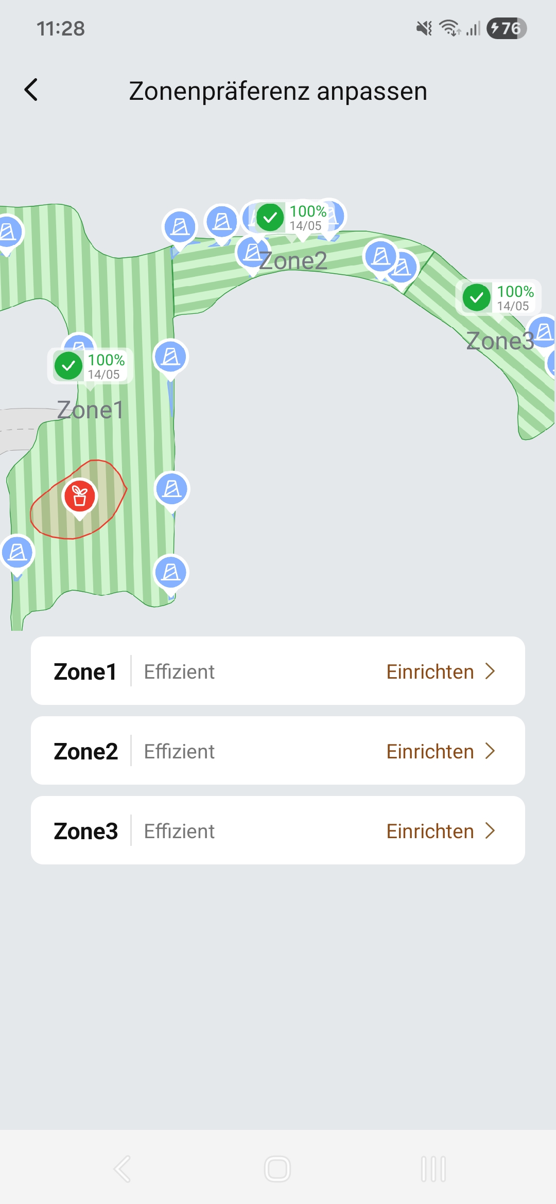

Guckt mal ins Mähroboter Forum. Dort ist Lena von Mova aktiv unterwegs. Gebt ihr eure Seriennummer und drängt auf ein Update.
PerfectGreenThemenstarter
Wenn das neue Update verfügbar ist, sieht es dann so bei euch aus:
Und so:
Man kann dann also ganz exakt kalibrieren, wie der Roboter die einzelnen Zonen befährt.
Firmware 0412 soeben installiert. Na mal sehen was besser geworden ist.
Der Roboter scheint durch das Update abgenommen zu haben. Er ist nun schmaler geworden. Dies sieht man jetzt an den 2cm ungemähten Rasen zwischen den befahrenen Bahnen. Lustig sieht es ja aus. Nun überlege ich schon, einen zweiten Roboter zu kaufen, einen für längs und einen für quer. Am besten mit Lidar, Kamera und GPS. Ich weiß nicht, ob solche Updates auf Kunstrasen getestet werden. Ich denke ja.

Ja, habe bisher 4 Updates bekommen und kann daher auch sagen, was besser oder schlechter geworden ist. Aktuell ist 0412 drauf, vorher 0398. Von den Problemen mit 0412 habe ich schon berichtet.
Heute hat mir der Support geantwortet und ich konnte kurz danach Suff die Firmware 0412 aktualisieren.
Positiv: ich kann endlich die freie Mährichtung einstellen, zum Testen war es heute auf allen Stücken aber schon zu spät. Dafür scheint die manuelle Steuerung deutlich empfindlicher geworden zu sein, beim manuellen Nachfahren der Ränder war er gefühlt immer zu schnell für mich. Ob die von dir genannten 2cm stehen bleiben muss ich noch sehen, gefühlt war der Rand welcher stehen bleibt aber generell sehr groß trotz 5cm überfahren in den Einstellungen.
Leider habe ich keine Möglichkeit gefunden eine bestehende Zone manuell anzupassen, hier geht vermutlich nur neu kartographieren.
Auch ist es mir nicht gelungen, mehr als 3 Zonen anzulegen. Man kann aber noch mehr Erzeugen, indem man eine bestehende teilt, dann hat man doch vier, bei denen man die Mährichtung separat festlegen kann.
Es bleibt also noch Luft nach oben, die freie Richtungswahl hilft aber schon mal weiter
