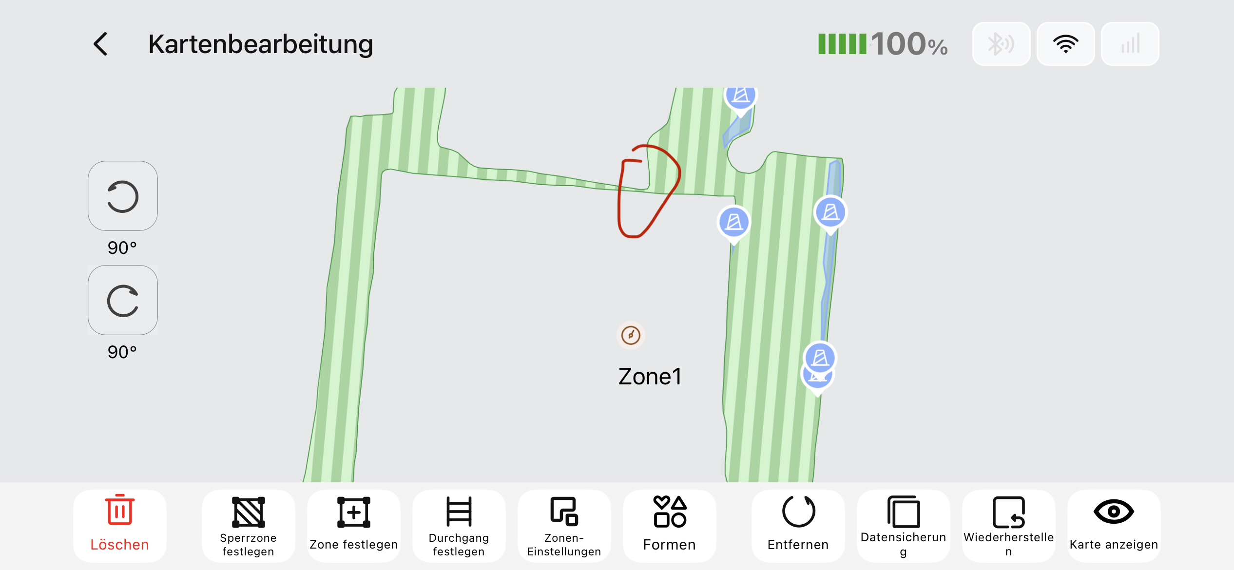

Hallo zusammen
Mein Mäher mäht nicht die ganze Map obwohl er im protokoll anzeigt, alles gehäht zu haben.
Glaube, er meidet den schmalen Gang.
Wie kann ich sies lösen?
Wurde das Problem behoben? Dieses Modell kann derzeit Durchgänge mit einer Breite von mehr als 60 cm relativ stabil passieren. Für ein besseres Ergebnis wird jedoch eine Durchgangsbreite von 1 Meter empfohlen. Wenn der Durchgang beidseitig von Wänden oder ähnlichen Strukturen begrenzt wird, kann 60 cm unter Umständen nicht ideal sein.
