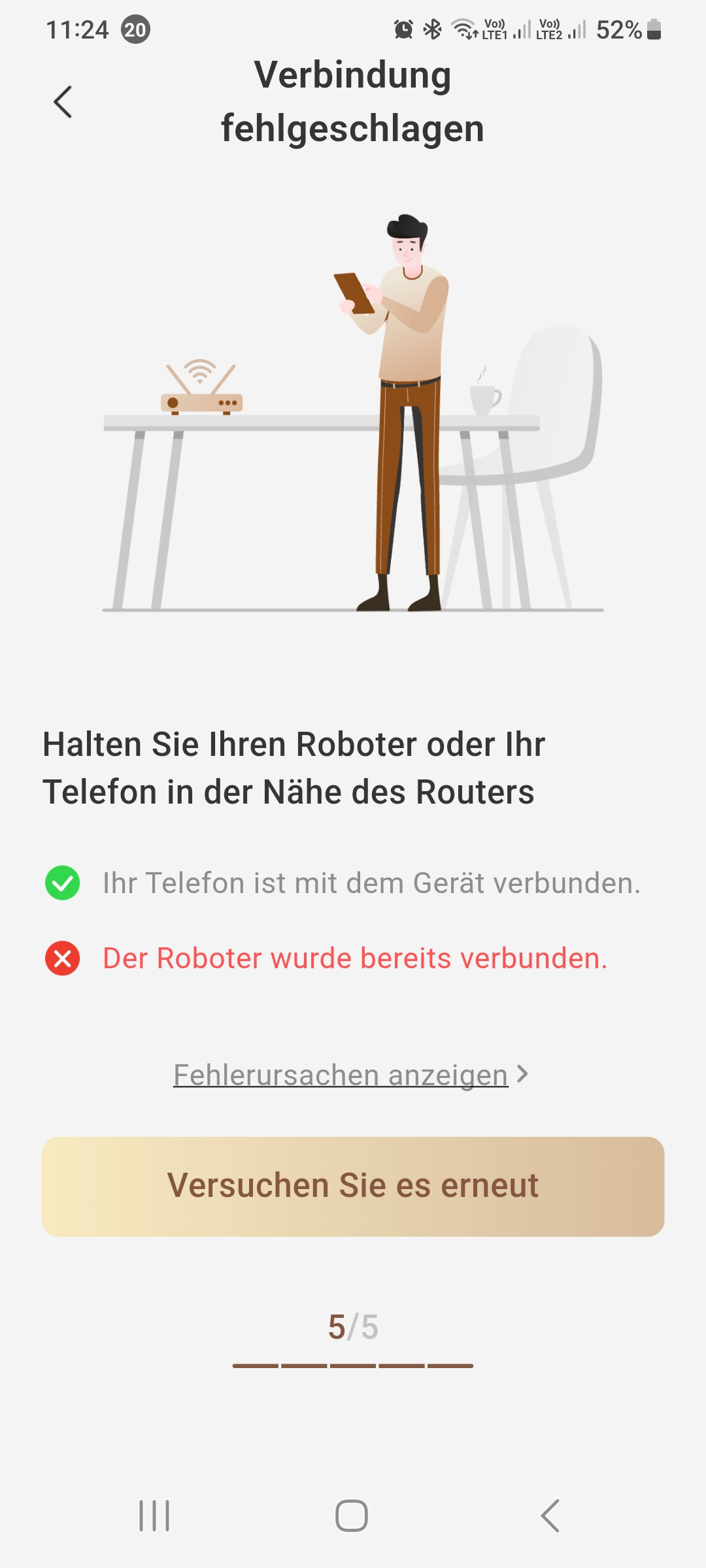

Es ist kein Gerät von Mova in meinem Handy im Bluetooth!
Guten Morgen, entschuldigen Sie die verursachten Unannehmlichkeiten. Falls das Bluetooth‑Gerät auf Ihrem Handy nicht gefunden wird, schalten Sie bitte das Bluetooth am Handy aus und wieder ein und versuchen Sie anschließend die Verbindung erneut. Starten Sie das Gerät neu und versuchen Sie es noch einmal. Sollte das Problem weiterhin bestehen, testen Sie es mit einem anderen Handy oder teilen Sie das Gerät mit einem anderen Mobiltelefon. Ich hoffe, Ihr Problem wird bald behoben.
