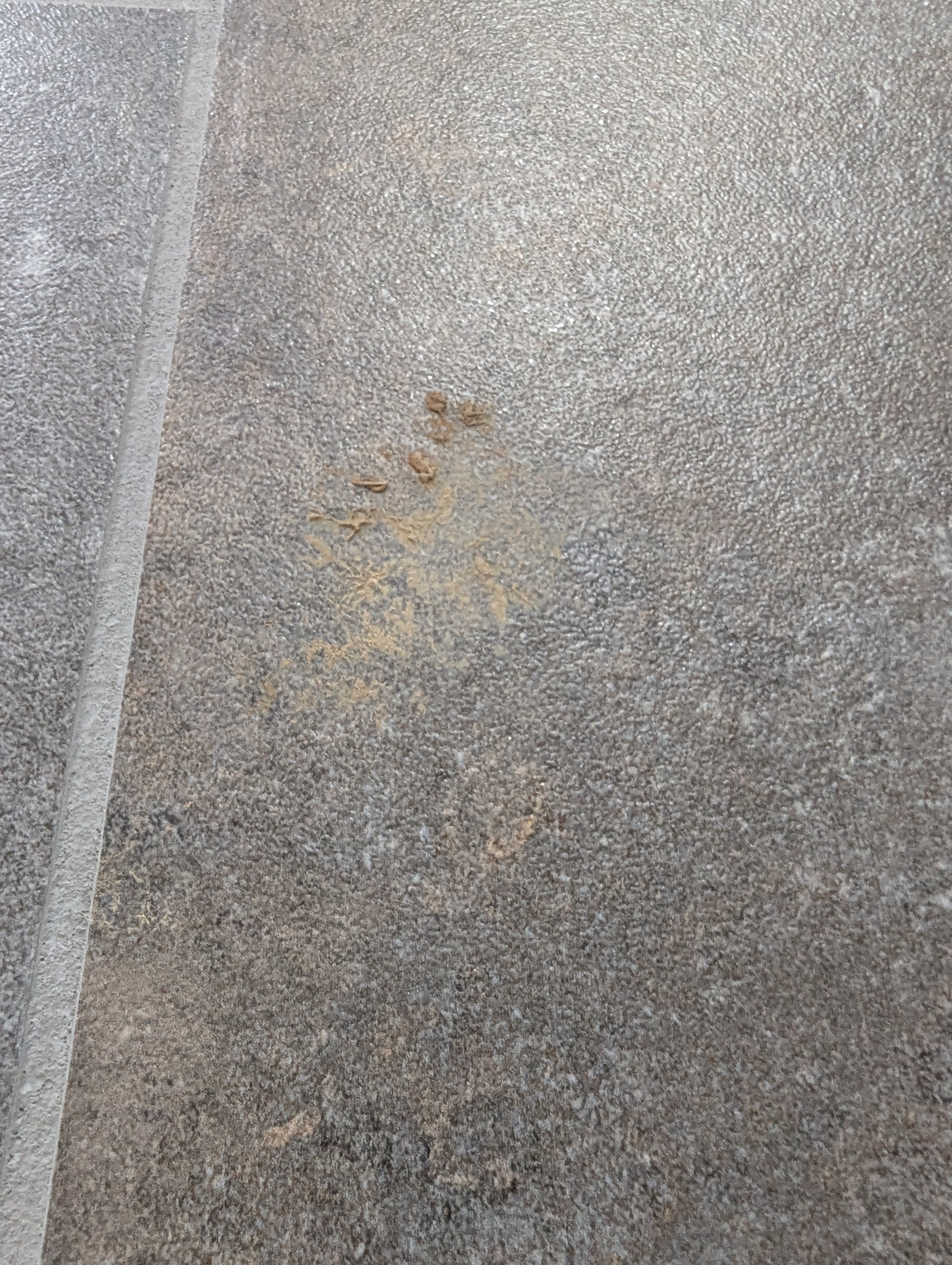

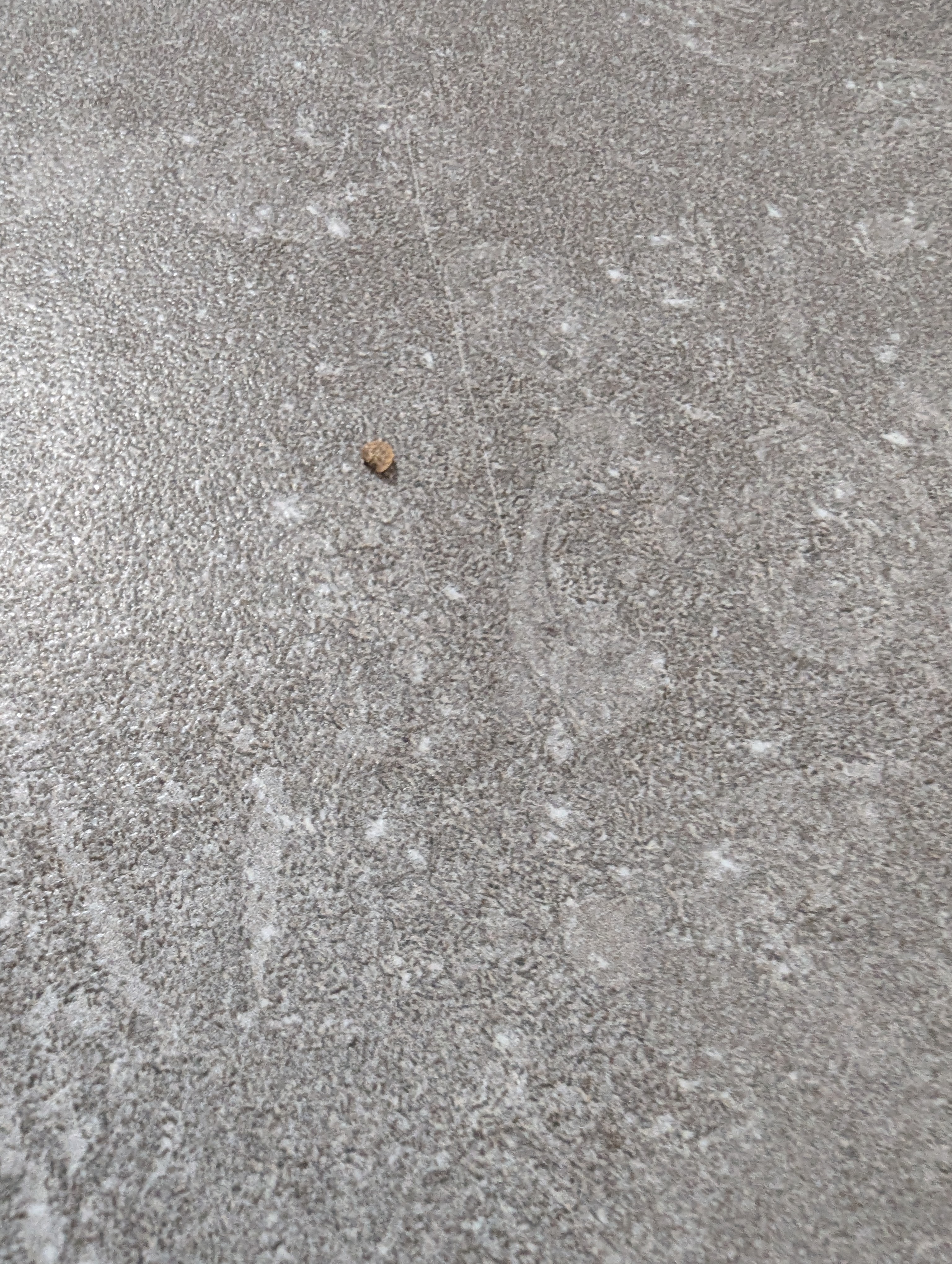

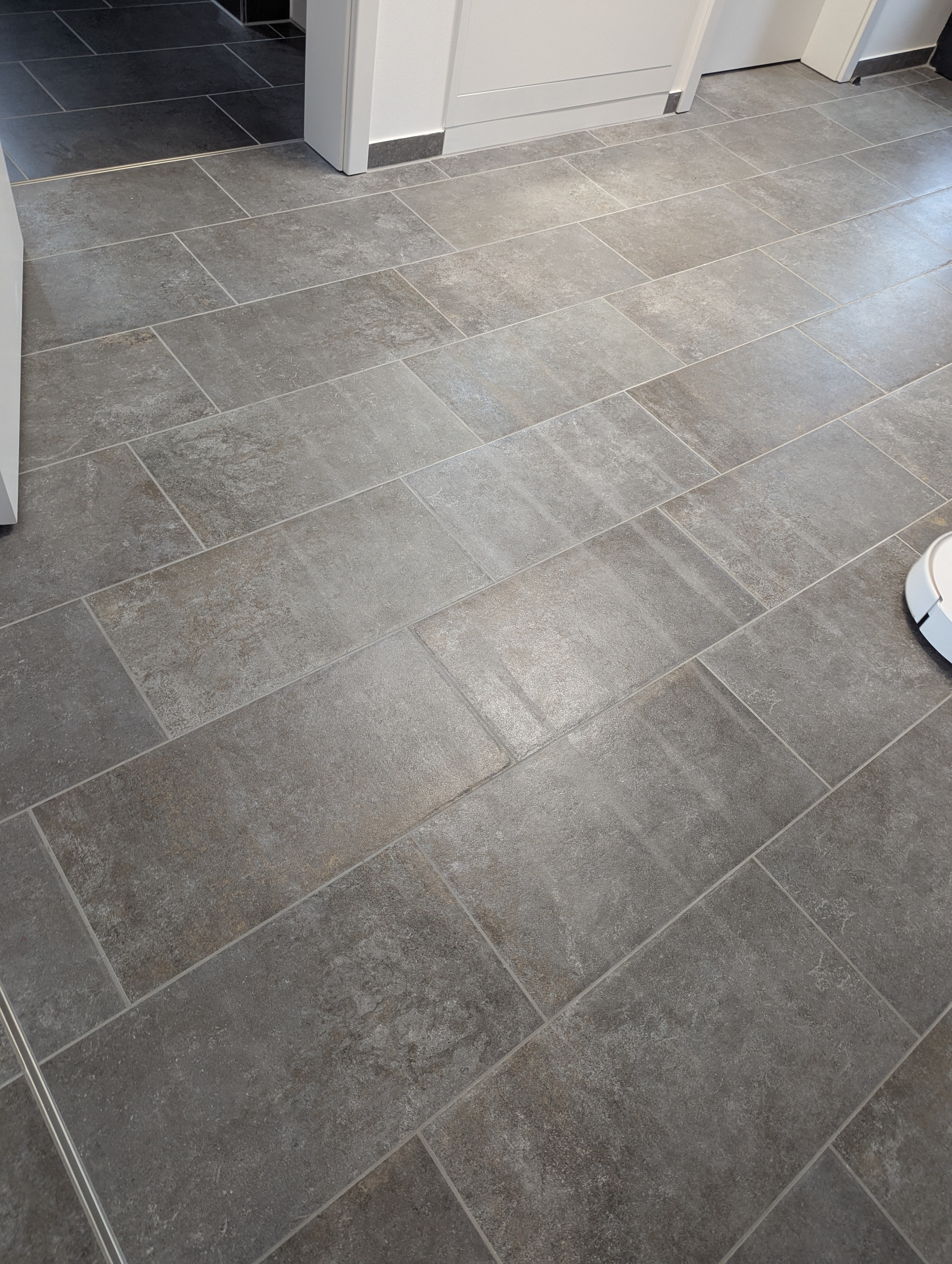

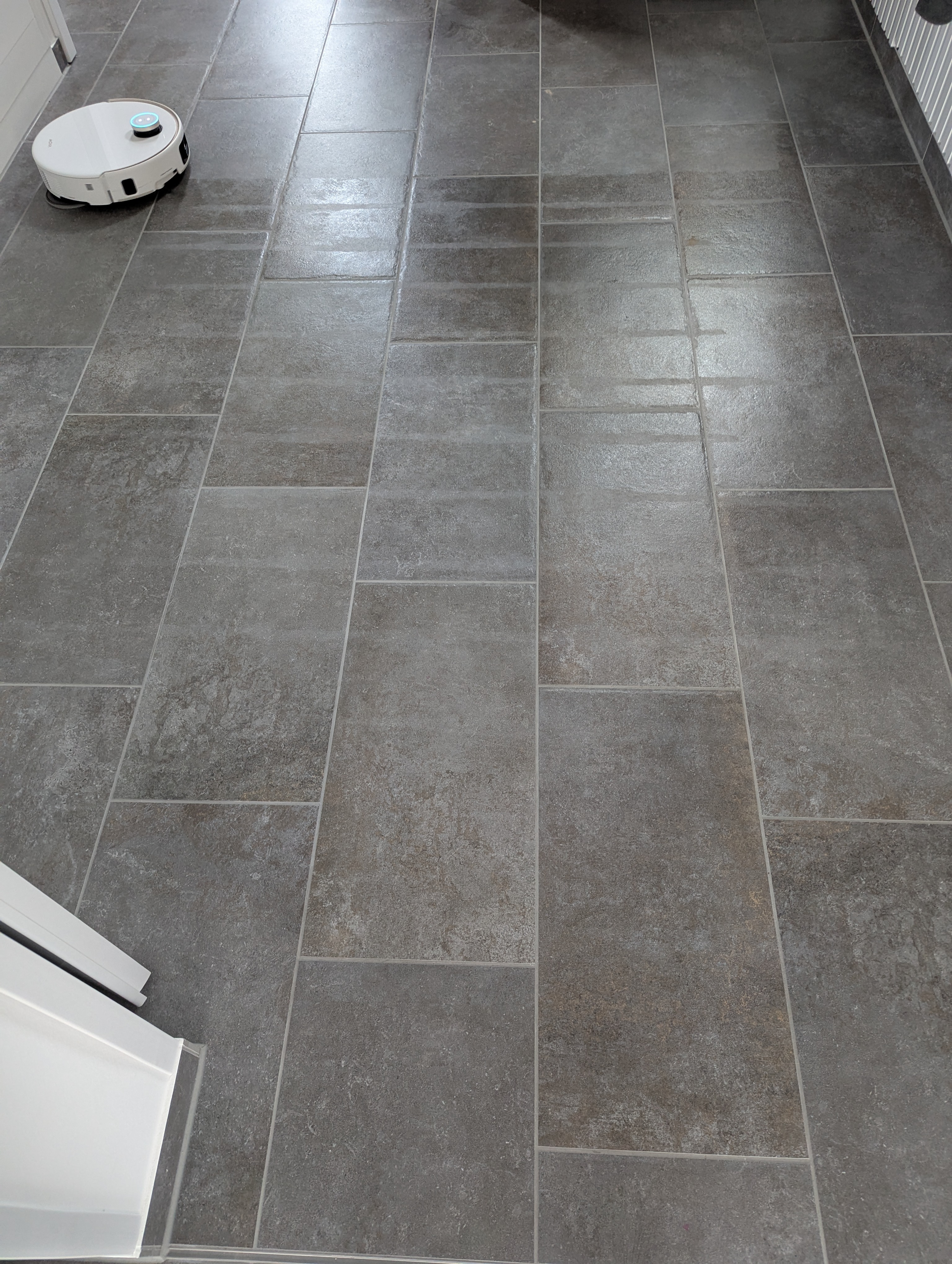

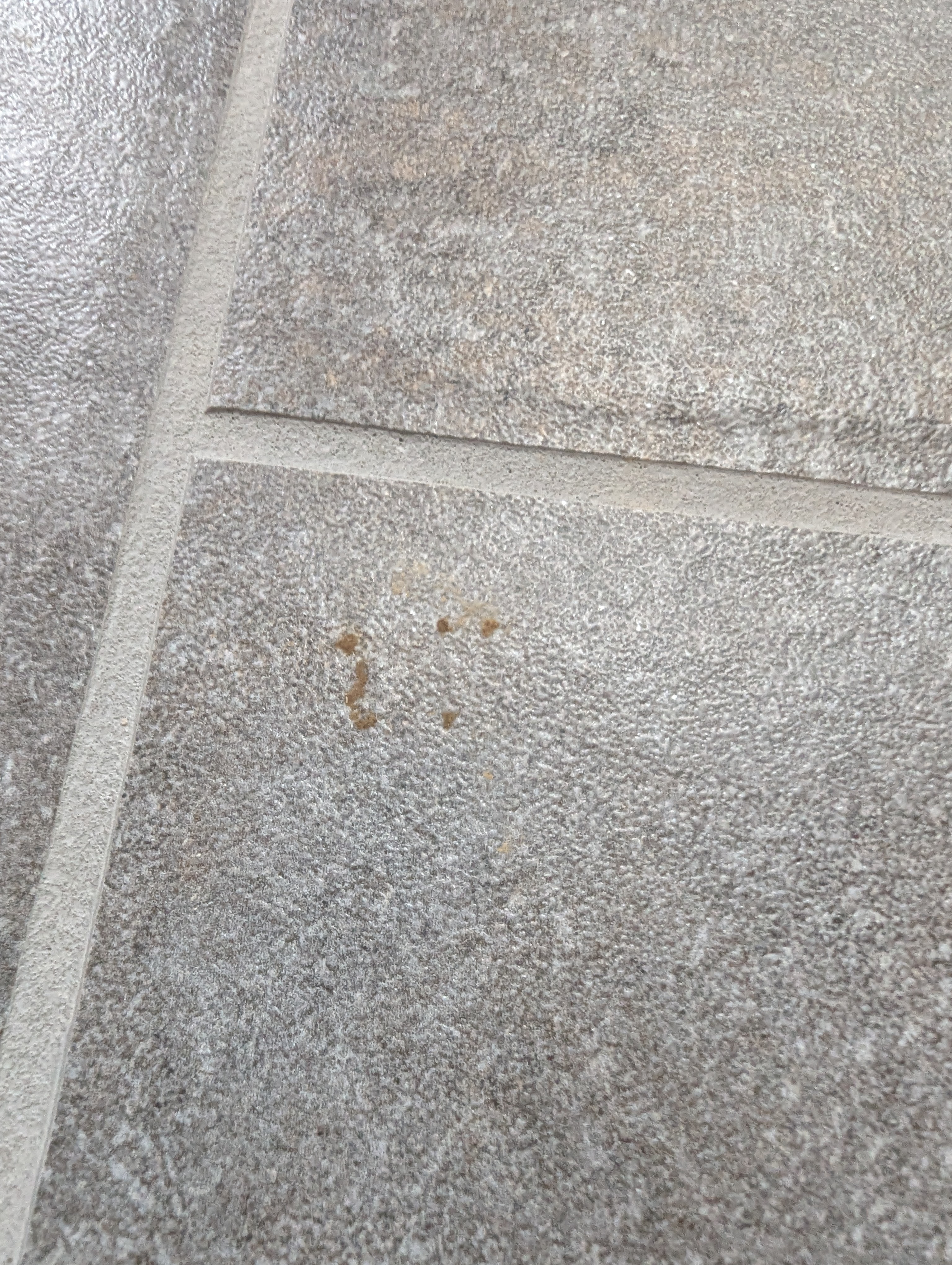

Mir ist aufgefallen das er nicht richtig wischt . Immer ein trockener streifen , was kann ich tun ?
Es wird auch kein Schmutz erkannt , sollte bei dem Preis eigentlich nicht sein oder . Hänge noch paar Bilder an

Das macht unserer auch so. Liegt daran, dass die beiden Mopps nie ganz zusammenliegen können. Das wäre ein Punkt für ein Firmwareupdate. Standardmäßig auf Bahnen mit ausgefahrenen Mopp wischen (dann wird der Streifen noch breiter) und nach der Wende den Versatz nach links oder rechts so einstellen, dass der trockene Streifen dann gewischt wird.

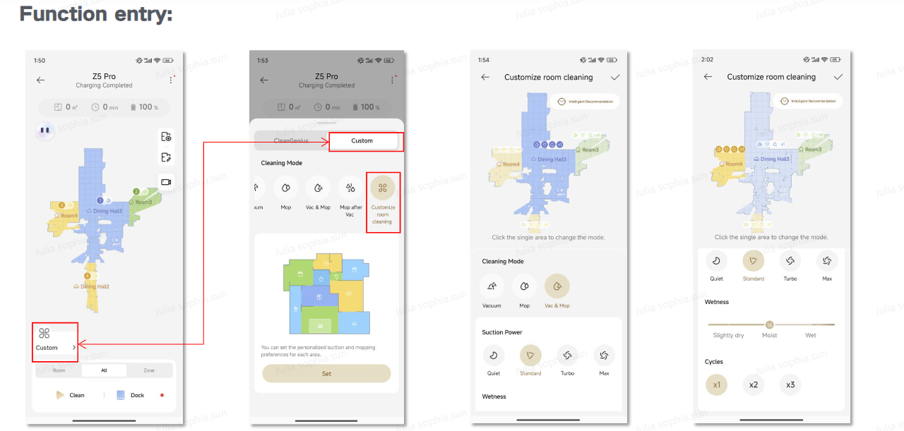

Hallo, bitte beachten Sie die Einstellungen in der Abbildung.
Hallo, also ich meine damit wieviel Wasser der Bot verwenden soll. Die Menge kann man ja einstellen wie er Wischen soll, nicht so nass, halb, oder nass. Wie gesagt wenn man ihn auf Tiefenreinigung stellt, fährt er die Bahnen intensiver ab. Man kann auch einstellen wie oft der Bot zur Moppwäsche soll, einfach etwas mehr zur Station schicken, da fährt er definitiv mit sehr feuchten Mopps los und kann die Streifenbildung entgegenwirken. Es kann auch sein, das der äußere Rand der Mopps nicht alt so feucht ist wie der Kern und dadurch auf dunkleren Fliesen schneller bemerkbar macht, weil diese Stellen schneller trockenen. Aber lassen sie ihn mal auf Tiefenreinigung mit nassen Mopps [ Einstellung] fahren. Übrigens der Bot lernt bei jeder Fahrt mit zu und sollte nach einer gewissen Zeit besser werden.
