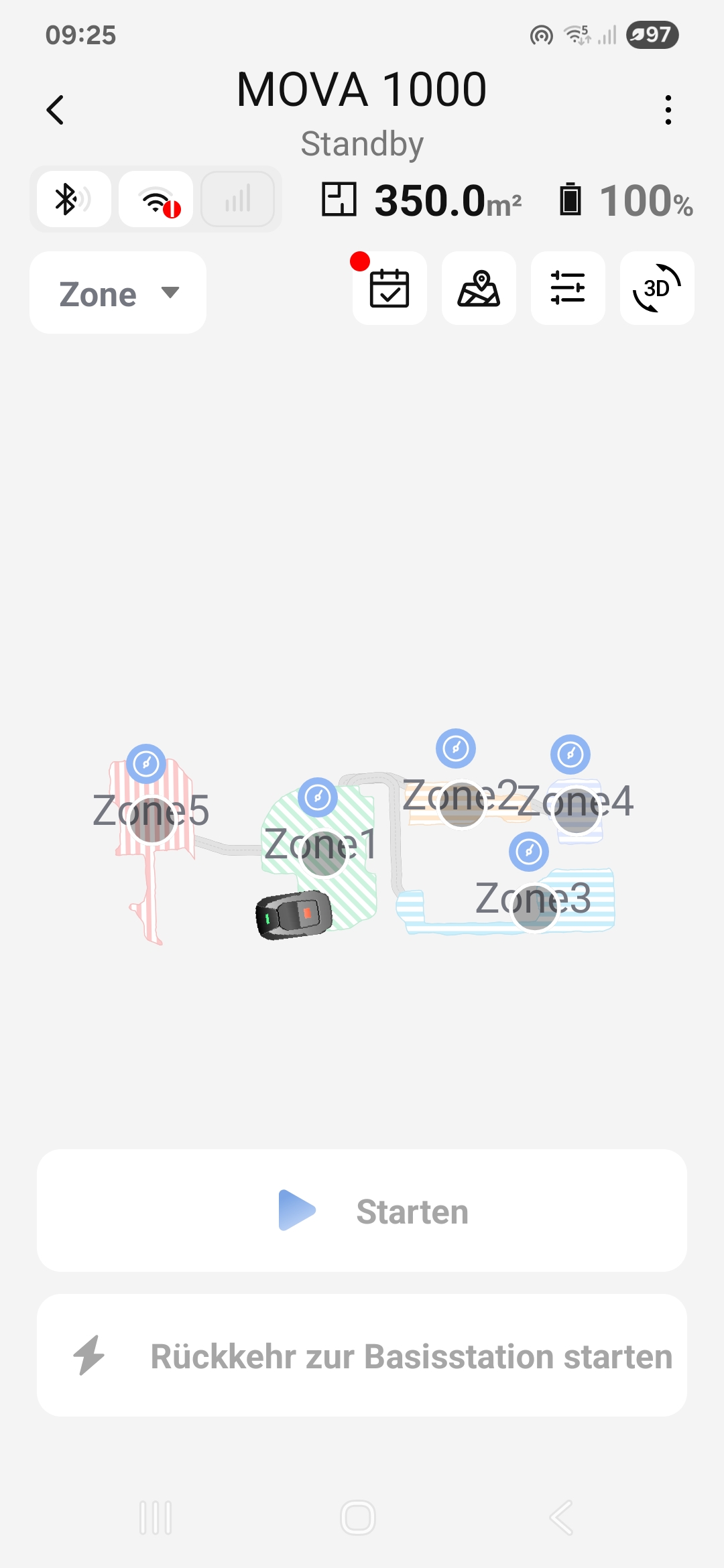

Hallo ich habe mir einen MOVA 1000 zugelegt und habe Probleme mi der WLAN Anbindung. Hinter dem WLAN-Symbol erscheint immer ein rot hinterlegtes Ausrufungszeichen. Es lassen sich keine 3D Karten ansehen, kein Sprachen ändern, es gibt keine Meldungen über die App.
Die WLAN Anbindung erfolgt über einen 4G Cat6 AC1200.
Wo liegt das Problem?

Das WLAN-Symbol mit dem roten Ausrufezeichen bedeutet, dass der Mova zwar mit deinem WLAN verbunden ist und diese Verbindung funktioniert auch, aber die Verbindung übers Internet zum Mova Server klappt nicht (die Wlansteuerung des Movas läuft ja nur über den Mova Server). Dass er den Movaserver nicht erreicht kann viele Ursachen haben. Als da wären DNS-Probleme, Firewall blockiert usw.
Das mit der Prüfung des WLAN Passworts laut Mova FAQ ist in diesem Fall Unfug. Das Wlan Symbol zeigt ja an dass er bereits eine stabile Verbindung zu deinem Wlan hat. Warum also am Passwort rumfummeln?
