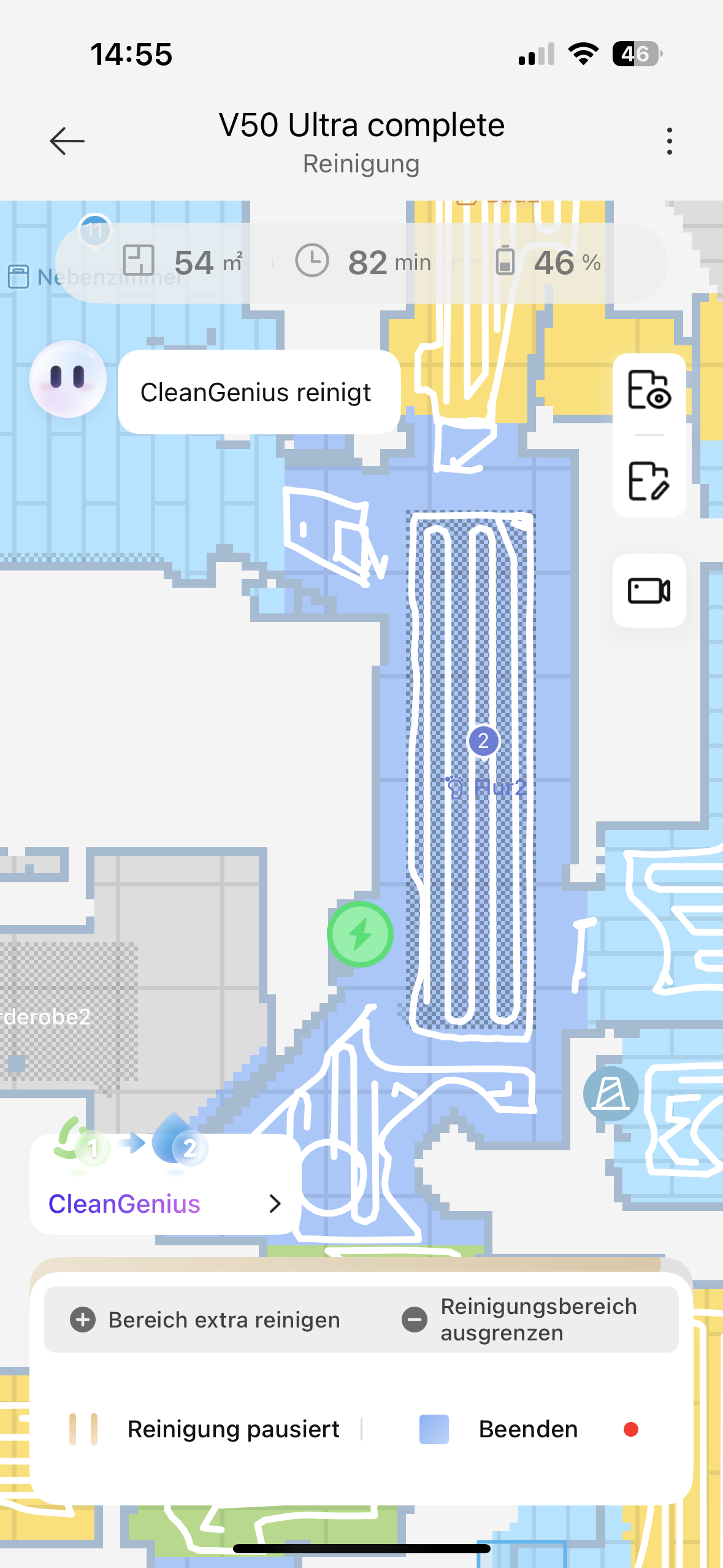

Im "Saugen"-Modus werden im Flur Teppiche und Bereiche ohne Teppich separat gesaugt.
Dadurch bleiben Flächen zwischen Teppich und Bereichen ohne Teppich schmutzig.
Besser wäre den Flur von oben bis unten in einem Stück zu saugen, statt jeden Bereich für sich.
Kann man im Bild sehr gut erkennen.
2026-10-9 05:56:56 DE Übersetzen
Guten Tag. Sie haben berichtet, dass der Roboter im Saugmodus den Teppichbereich und den normalen Boden getrennt reinigt. Dadurch bleibt der Übergangsbereich zwischen Teppich und Boden verschmutzt. Sie wünschen sich, dass der gesamte Flur am Stück und nicht in getrennten Bereichen gereinigt wird. Könnten Sie uns bitte das zugehörige Video sowie den Zeitpunkt des Fehlers zukommen lassen? Teilen Sie uns außerdem die Seriennummer (SN) Ihres Geräts mit und geben Sie Ihr Gerät für unser Konto BD929781 frei. Wir prüfen den Sachverhalt anhand Ihrer Videos, Bilder und weiterer Unterlagen. Sie können das Video über das dreieckige Symbol im Dialogfenster der Privatnachricht hochladen. Die Bilder in Ihrer letzten Antwort wurden nicht erfolgreich übermittelt.
