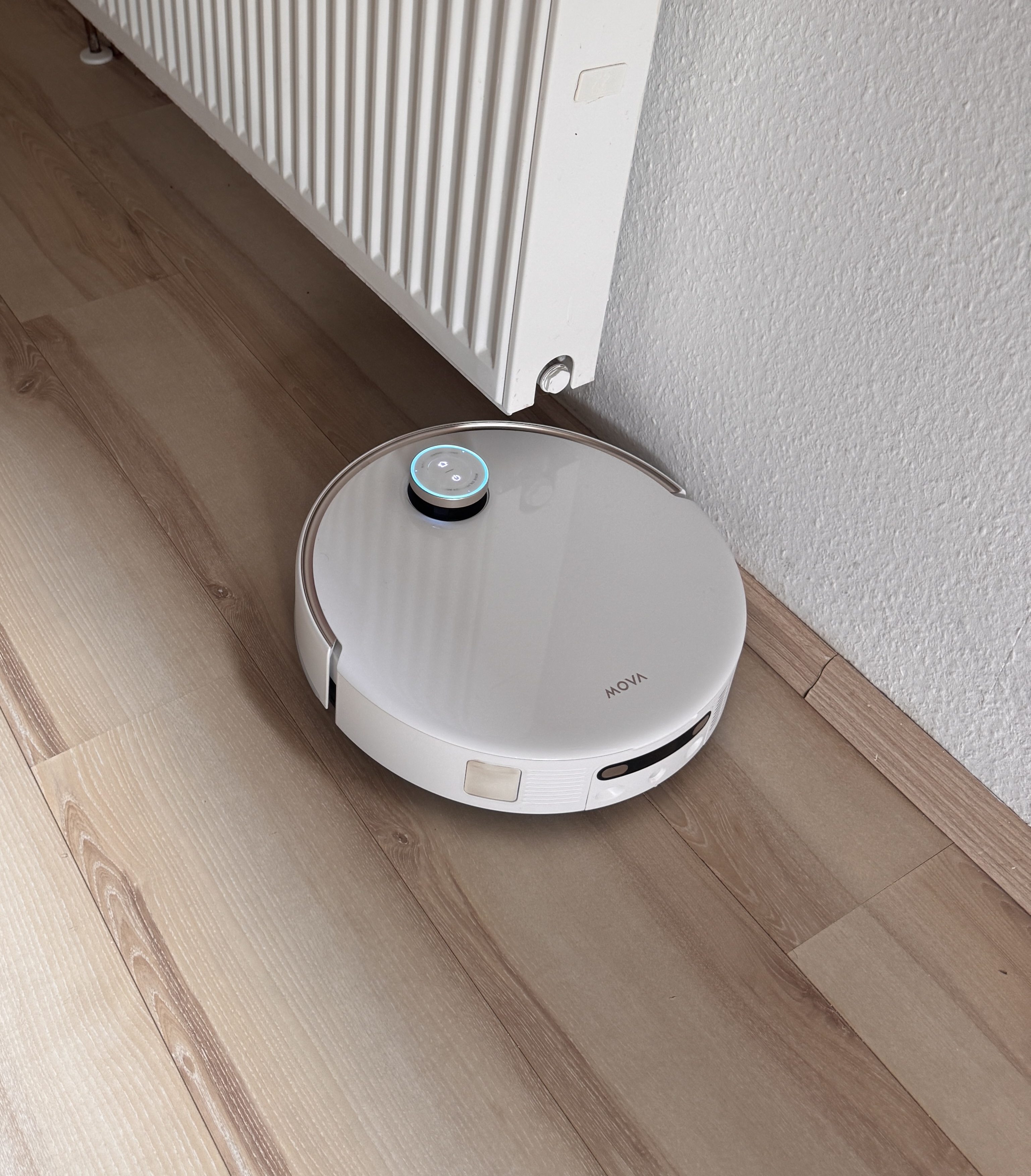

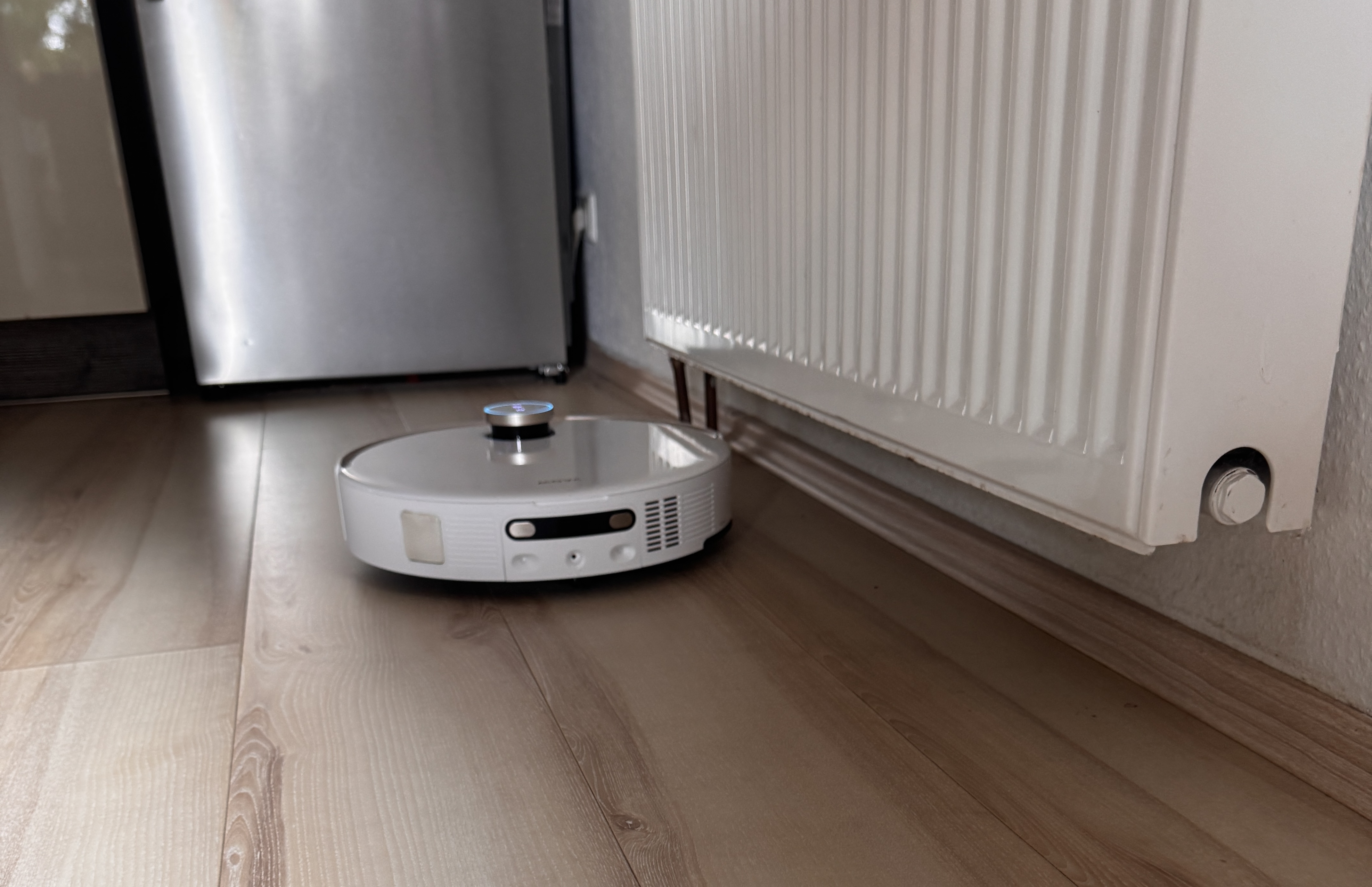

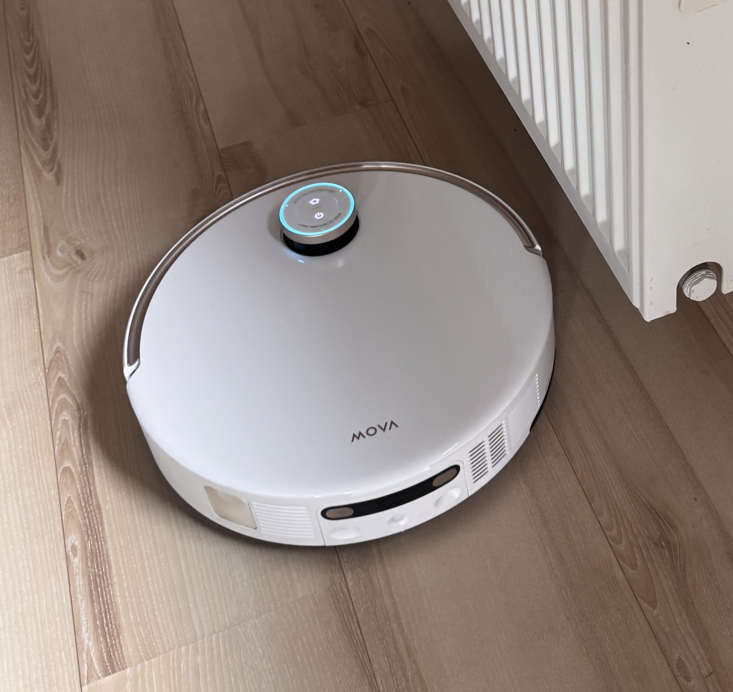

Mein v50 weigert sich unter Heizungen zu fahren, obwohl die Durchfahrtshöhe locker passen würde. Gibt es dafür eine Lösung ?
4 Kommentar
Ein Bereich mit geringer Durchfahrtshöhe anlegen. Habe ich auch gemacht. Funktioniert
Hallo, wenn die Höhe Ihrer Möbelunterseite zwischen 89,5 mm und 98 mm liegt, können Sie die Funktion "Extreme Abdeckung" wählen, um das Gerät in niedrige Bereiche zur Reinigung zu führen. Bitte beachten Sie, dass es bei unebenen oder hervorstehenden Bereichen der Möbelunterseite dazu kommen kann, dass das Gerät oben Kratzer bekommt. Wir empfehlen Ihnen daher, vor der Aktivierung dieser Funktion sicherzustellen, dass die Unterseite Ihrer Möbel glatt ist. Vielen Dank für Ihr Verständnis und Ihre Aufmerksamkeit.
