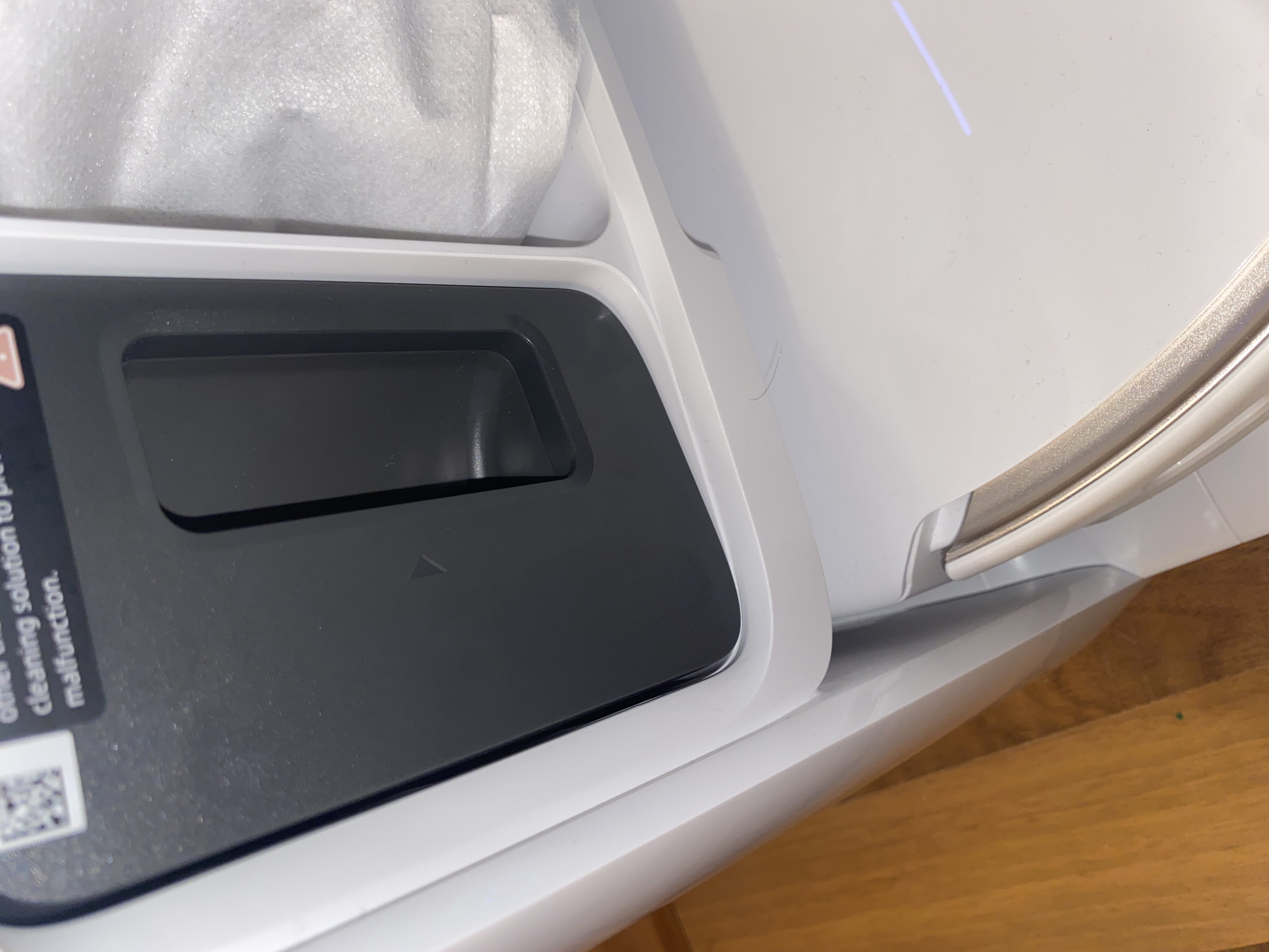

auf Bild 1 ist zu sehen, dass die Kammer sauber ist.

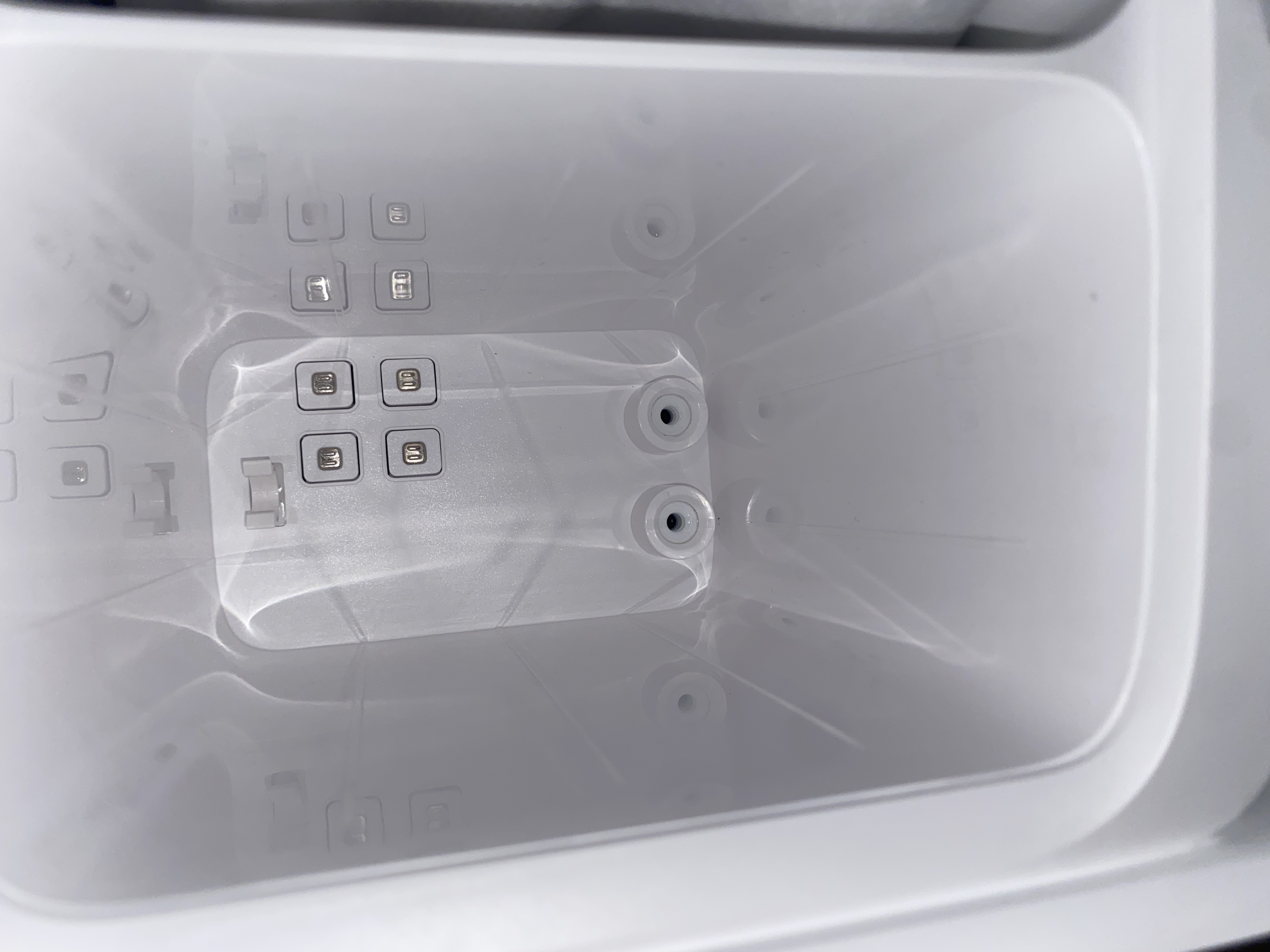

Auf Bild 2 erkennt man den Behälter. Beide Teile sind erst ca. 10 Wochen alt und wirken auf den ersten Blick komplett intakt.
Leider rastet der Behälter beim Einsetzen in die Kammer nicht ein – auch wenn man ihn sorgfältig oder mit etwas Schwung hineinschiebt, gibt es keine Chance.

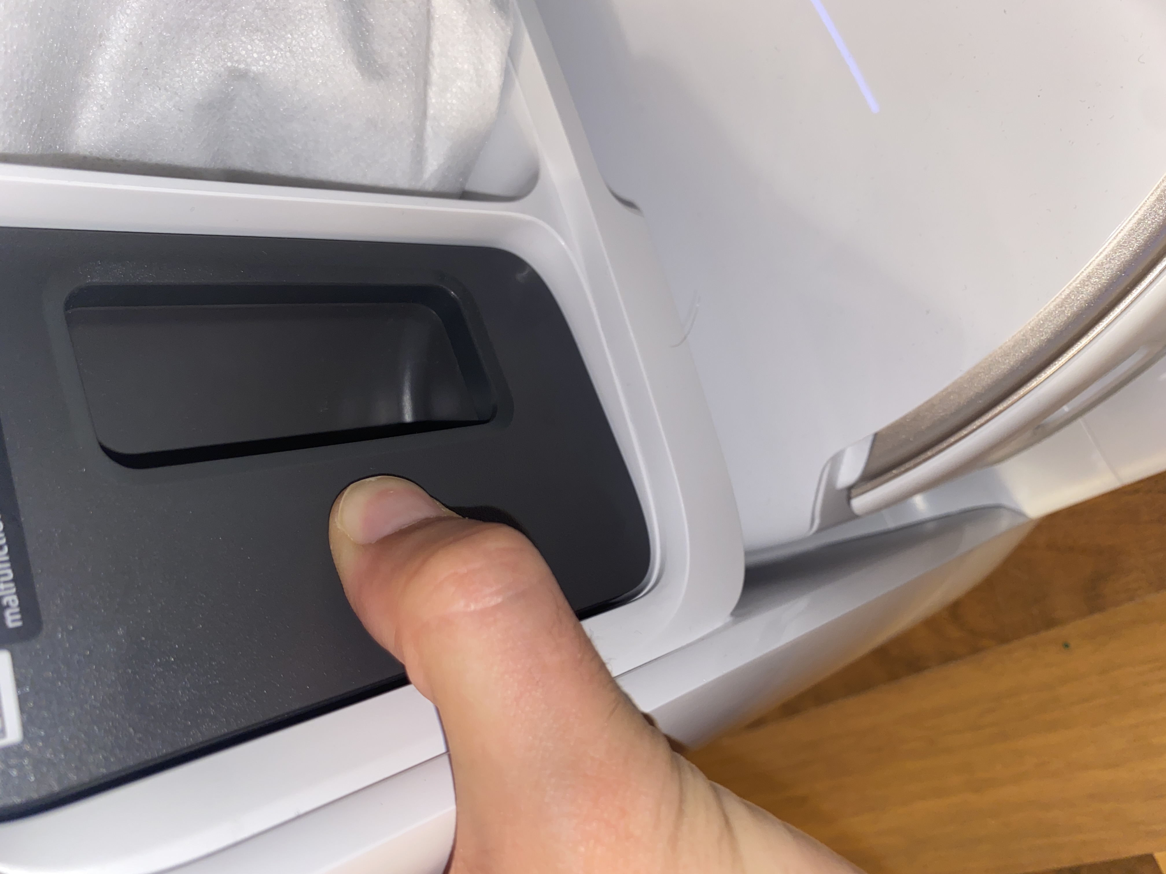

Auf Bild 3 ist erkennbar, dass der Roboter Reinigungsmittel ansaugt, sobald man den Behälter manuell hineindrückt. Dies konnte ich auch am Geruch des Pads feststellen.

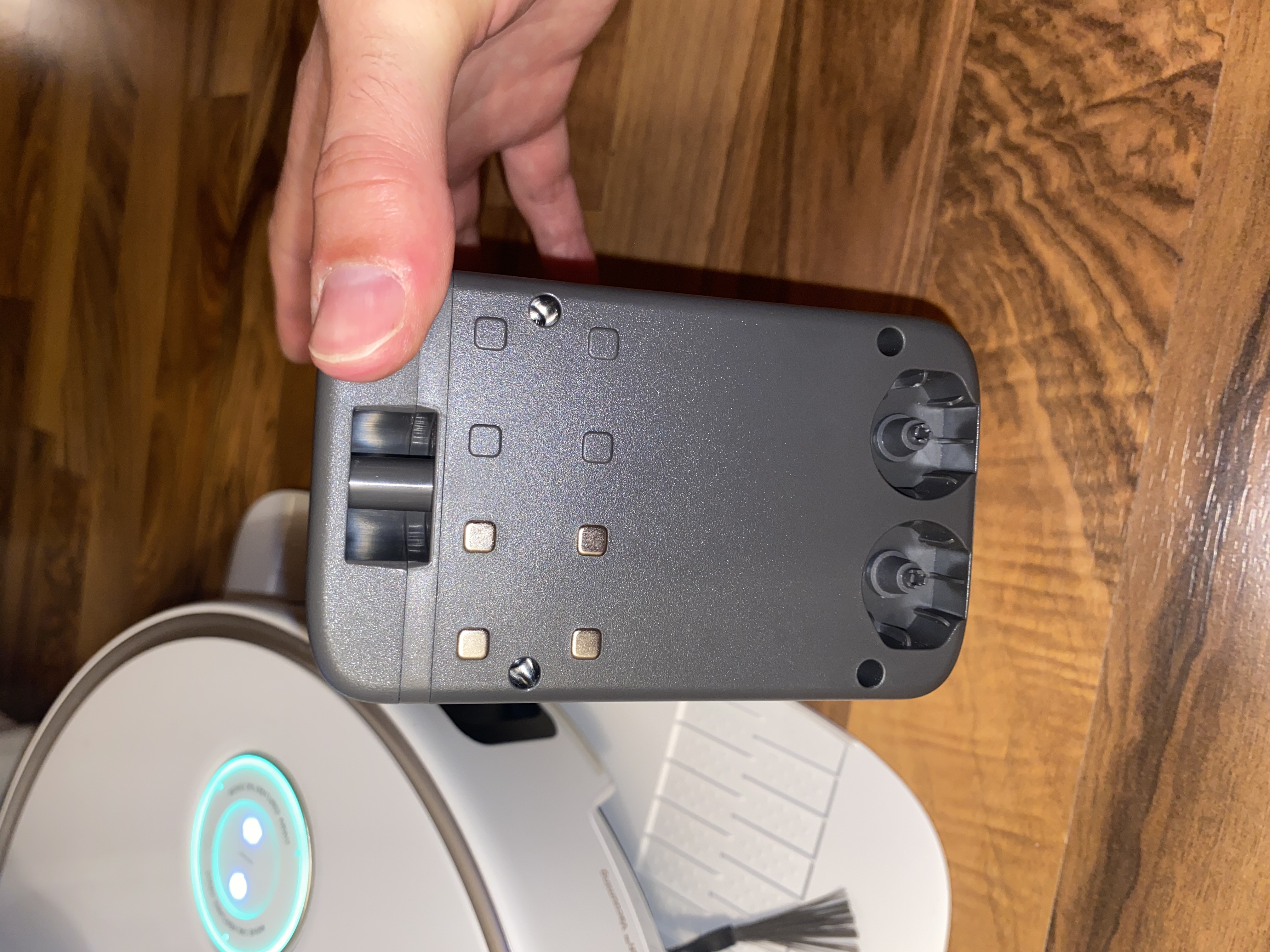

Lässt man jedoch den Finger los, rutscht der Behälter wieder leicht zurück (Bild 4).
Es sind zwar nur 1–2 mm, aber genau das reicht leider aus, damit kein Reinigungsmittel angesaugt wird.
