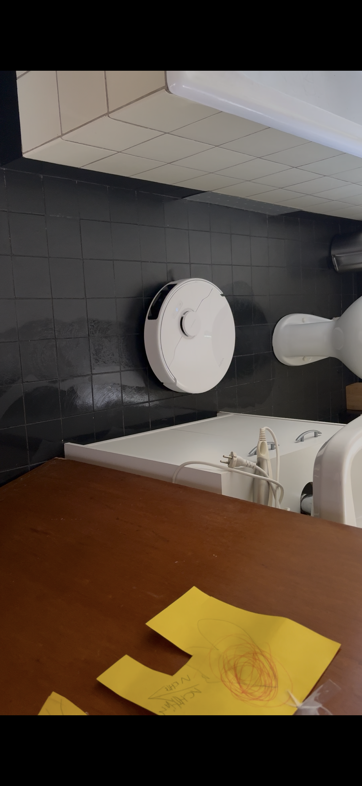

Weiß jemand wie man das Problem mit schwarzen Sockelleisten gelöst bekommt der mova p50 möchte leider nicht überall hinfahren im Badezimmer mit schwarzensockel leisten !?

Mal eine virtuelle Schiene drüberziehen > passierbare Türschwelle.
Ach sorry keine Schiene sondern eine virtuelle Wand langziehen, denke somit müsste er quasi das schwarze bedecken, also für ihn nicht sichtbar machen. Klar die Sensoren werden halt in die irre geführt
Entschuldigen Sie die Unannehmlichkeiten. Bitte überprüfen Sie die folgenden Punkte:
Öffnen Sie die Hauptseite der App und gehen Sie oben rechts auf „..“, um zu den Einstellungen zu gelangen. Scrollen Sie nach unten, um die „Bionische Randreinigungseinstellung“ zu finden und aktivieren Sie die „Bionische Mop-Erweiterung“ (hohe Frequenz).
Die Mop-Erweiterung erfordert bestimmte Bedingungen für die Größe der Einbuchtung. Beispielsweise muss die Höhe des Schrankes über dem Boden mehr als 1,5 cm betragen und die Einbuchtung sollte tiefer als 2,5 cm sein. Materialien wie spiegelnde, schwarze oder transparente Glasoberflächen entlang der Kanten lösen diese Funktion ebenfalls nicht aus.

Leider klappt nix davon aber danke  ! Noch mehr Vorschläge?
Weiss streichen 🤪
