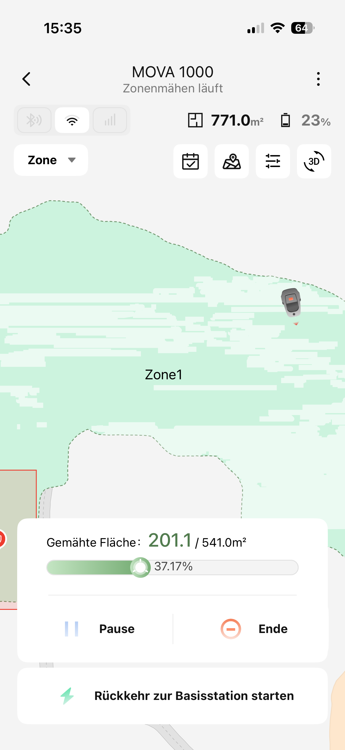

Unser Mova 1000 mäht sehr unkontrolliert und sagt ständig der Mäher wurde angehoben.
Gibt es da Erfahrungen?
