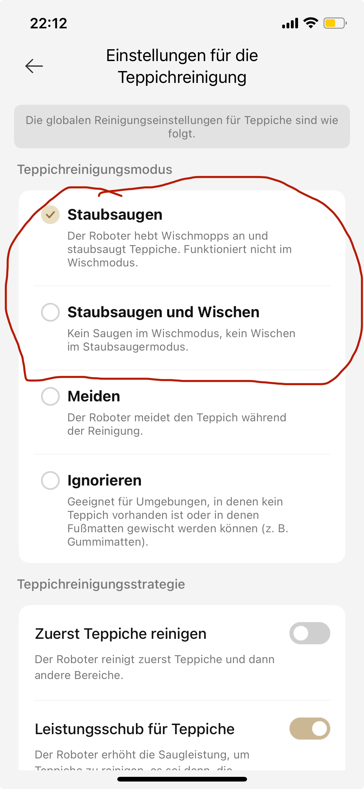

was sind genau die Unterschiede von diesen beiden Einstellungen (rot markiert) Mein Roboter hat nun automatisch einen Teppich erkannt und die Mops angehoben und gesaugt. Nun möchte ich aber auch gerne, dass der Roboter beim pysischen Entfernen des Teppich den Bereich wischt, wo vorher noch der Teppich lag.
Der Teppich ist schnell zu entfernen und ich möchte ihn mal liegen lassen und mal auch anheben, das unter dem Teppich gewischt wird.
„Staubsaugen“ bedeutet, dass der Roboter die Mops anhebt, um den Teppichbereich zu saugen. Diese Funktion ist jedoch im „Nur-Wischen“-Modus nicht verfügbar. „Staubsaugen und Wischen“ bedeutet, dass der Roboter diese Funktion nur im „Saugen und Wischen“-Modus oder im „Zuerst Saugen, dann Wischen“-Modus ausführt. Wenn Sie diese Funktion im „Nur-Saugen“-Modus aktivieren, unterstützt der Roboter nur das Staubsaugen (ohne Wischen). Im „Nur-Wischen“-Modus unterstützt der Roboter nur das Wischen (ohne Staubsaugen).
Normalerweise aktualisiert der Roboter die Karte während des Reinigungsvorgangs automatisch. Wenn der Teppich entfernt wird, erkennt der Saugroboter das Gebiet beim nächsten Reinigungslauf automatisch als Teppich-freien Bereich und führt die Wischaufgabe aus.
Alternativ können Sie mehrere Kartenebenen erstellen und eine neue Karte erstellen, wenn der Teppich entfernt wird. Verwenden Sie die Karte mit Teppich, wenn er vorhanden ist, und wechseln Sie manuell zur teppichfreien Karte, wenn der Teppich entfernt wurde.
Vielen Dank für Ihr Verständnis.
EY521962Themenstarter
Guten Abend,
vielen Dank für die Beschreibung der Einstellungen. Nun benutze ich vorwiegend zwei Einstellungen, einmal „nur Saugen“ und einmal „Wischen nach dem Saugen“. Was würden Sie mir jetzt für eine Einstellung empfehlen? Die Variante „Staubsaugen“ oder „Staubsaugen und Wischen“ aufgrund meiner vorherigen genannten Bedürfnisse bezüglich Teppich saugen aber auch Wischen, wenn keiner vorhanden ist.
