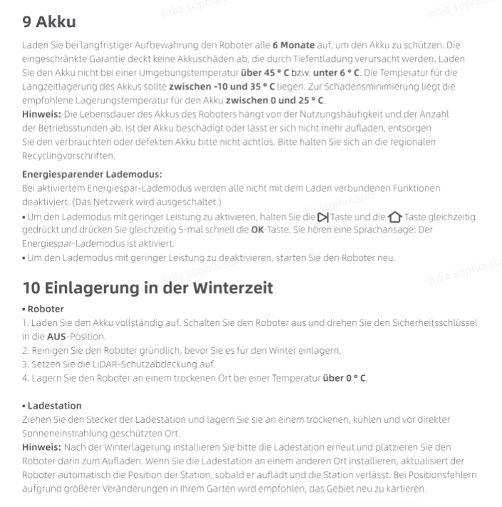

Hallo zusammen,
die Saison nähert sich dem Ende. Ich habe wegen zwei getrennter Flächen zwei Karten und zwei Ladestationen mit jeweils einer Garage. Erste Frage: Sollten Ladestation und/oder Garage im Freien überwintern? Und zweite Frage: Wenn ich meinen voll geladenen MOVA1000 einfach komplett ausschalte und ihn in meinen warmen und trockenen Keller stelle, reicht das? Oder muss er zwischen November und März nachgeladen werden?
Vielen lieben Dank für eire Tipps 😊
Für die langfristige Lagerung des MOVA 1000 und der Basisstation wird eine Temperatur von -10 bis 35°C empfohlen. Um jedoch die Lebensdauer der Batterie zu verlängern, sollten Sie das Gerät, wenn es nicht in Gebrauch ist, ausschalten und an einem trockenen, schattigen Ort bei 0 bis 25°C aufbewahren. Bei längerer Nichtbenutzung empfehlen wir, das Gerät alle 6 Monate einmal aufzuladen.
Für weitere Informationen können Sie die Hinweise im Bild beachten.
