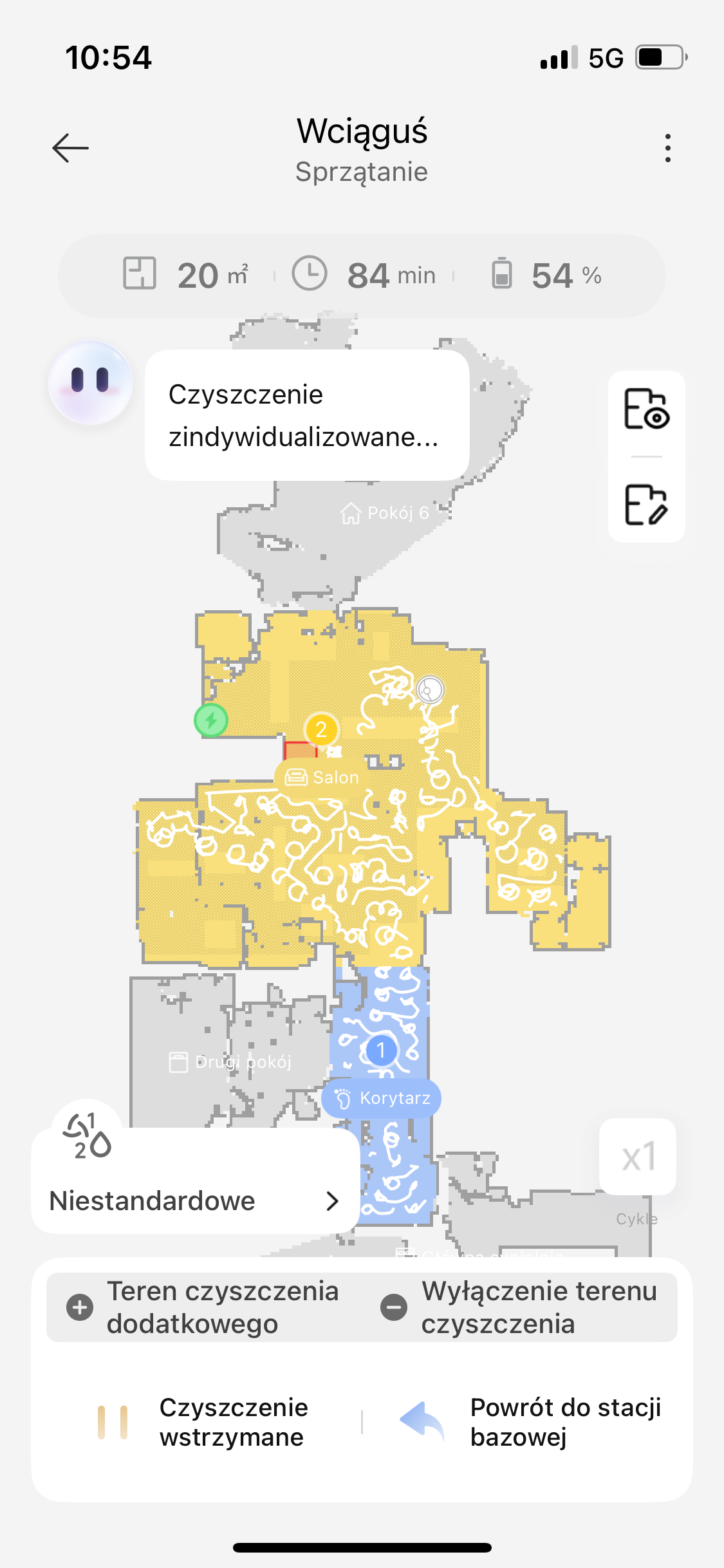

Ich habe jetzt zum zweiten Mal das Problem das mein Mova chaotisch fährt woran kann es liegen ?
Wir entschuldigen uns aufrichtig für die Ihnen entstandenen Unannehmlichkeiten. Wir haben festgestellt, dass es auf der Karte einige Teppichbereiche gibt. Wenn die Teppichdicke nahe 2 cm liegt, könnte dies vom Linienlaser als Hindernis erkannt werden. Unterschiede in der Struktur der Walzenbürste und die begrenzte Höhe des Mopphubs können beim Reinigen auf Teppichen zu Widerstandsänderungen führen und die Reinigungsroute des Roboters beeinflussen. Um zu vermeiden, dass der Roboter hängen bleibt, können Sie in der App eine Sperrzone einrichten.
