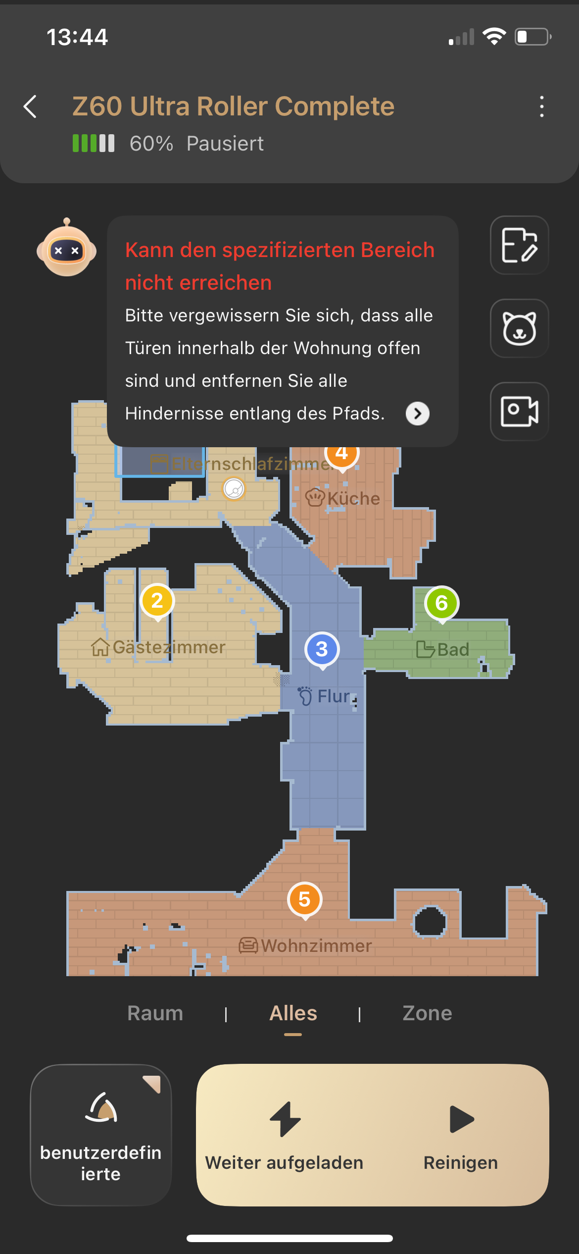

Seit heute habe ich den Z60 in Gebrauch und muss sagen da bin ich doch etwas enttäuscht. Er fährt egal was ich einstelle auch extreme niedrig nicht unters Bett und dafür hatte ich ihn eigentlich gekauft.selbst wenn ich eine Zone dafür noch einstelle verweigert er und sagt der Bereich kann nicht angefahren werden.

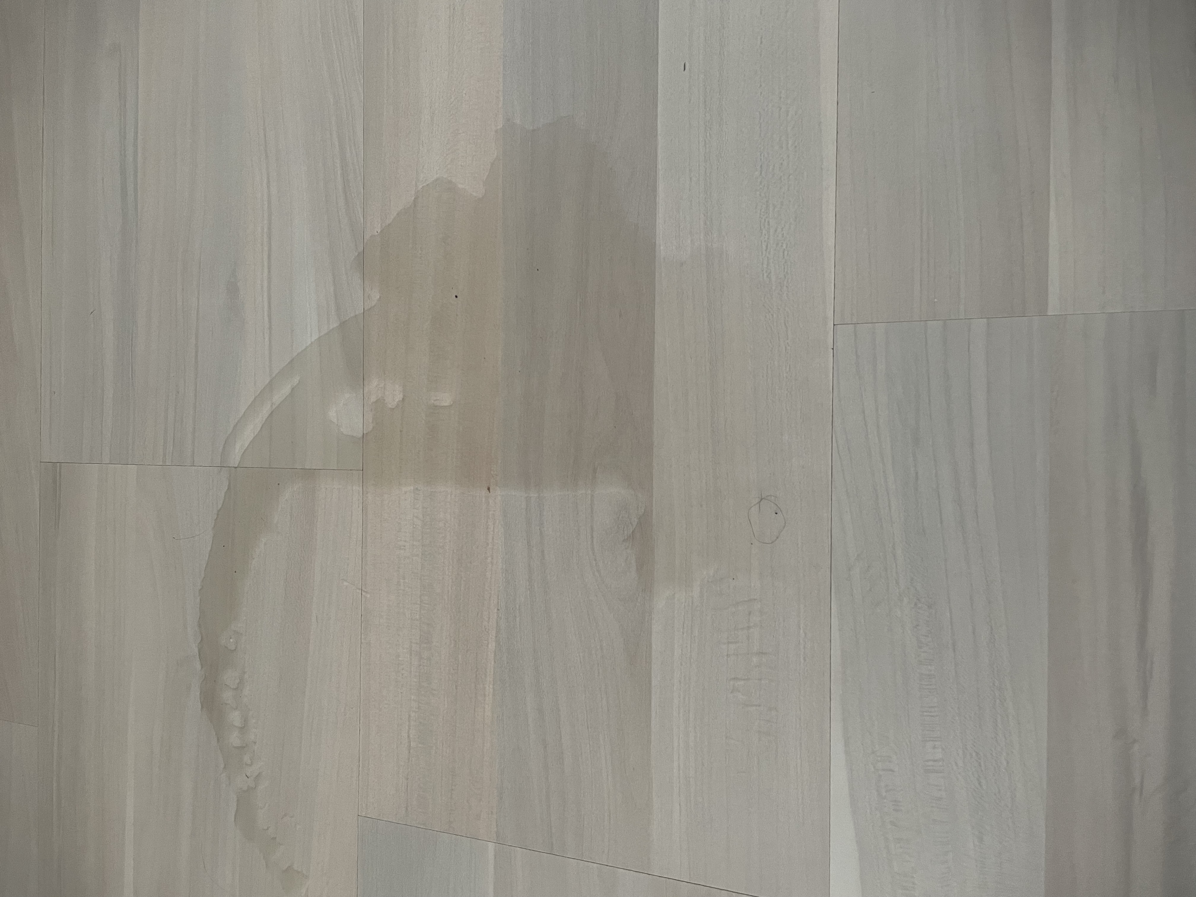

Als ich ihn kurz auf Pause gestellt habe 2 min war dann beim weiter fahren eine große Pfütze unter ihm auf Laminat Boden kommt das nicht so gut wenn da Wasser drauf steht .

Bezüglich des Problems, dass der Roboter nicht unter das Bett gelangt: Bitte fügen Sie um das Bett herum einen niedrigen Bereich hinzu. Überprüfen Sie, ob die automatische LDS-Hebefunktion aktiviert ist. Falls nicht, aktivieren Sie diese bitte. Nach der Aktivierung reinigt der Roboter zuerst offene Bereiche und senkt dann den LDS, um niedrige Bereiche zu reinigen. Der Roboter kann in Räume mit einer Höhe von 98 mm fahren. Versuchen Sie, den Bereich unter dem Bett gezielt zu reinigen, um zu prüfen, ob der Roboter den LDS senken kann. Wenn sich unter dem Bett Vertiefungen befinden, könnte dies den Zugang des Roboters beeinträchtigen.

Zum Wasserfleckenproblem: Der Roboter bietet eine Wassermengenanpassung in 32 Stufen. Wenn es zu viel Wasser auf dem Boden gibt, können Sie die Wassermenge in der App entsprechend der verschiedenen Bodentypen anpassen. Überprüfen Sie, ob der Schmutzwassertank des Hauptgeräts korrekt installiert ist. Wenn Sie hören, dass der "Schmutzwassertank installiert ist", bedeutet dies, dass er korrekt installiert ist. Stellen Sie sicher, dass Sie die offizielle Reinigungsflüssigkeit von MOVA verwenden. Die Verwendung anderer Reinigungs- oder Holzbodenpflegemittel kann zu übermäßiger Schaumbildung führen, die durch die Belüftungsöffnung am Boden des Hauptgeräts austreten kann, was zu Wassertröpfchen während des Wischvorgangs führt. Überprüfen Sie, ob Sie ein offizielles Mova-Wischtuch verwenden, um ungleichmäßige Wasserverteilung und Schaumbildung zu vermeiden.
Sollte das Problem weiterhin bestehen, empfehlen wir Ihnen, die Seriennummer des Geräts, die Rechnung und Fotos des Problems an unseren Kundendienst zu senden, um weitere Unterstützung zu erhalten.
