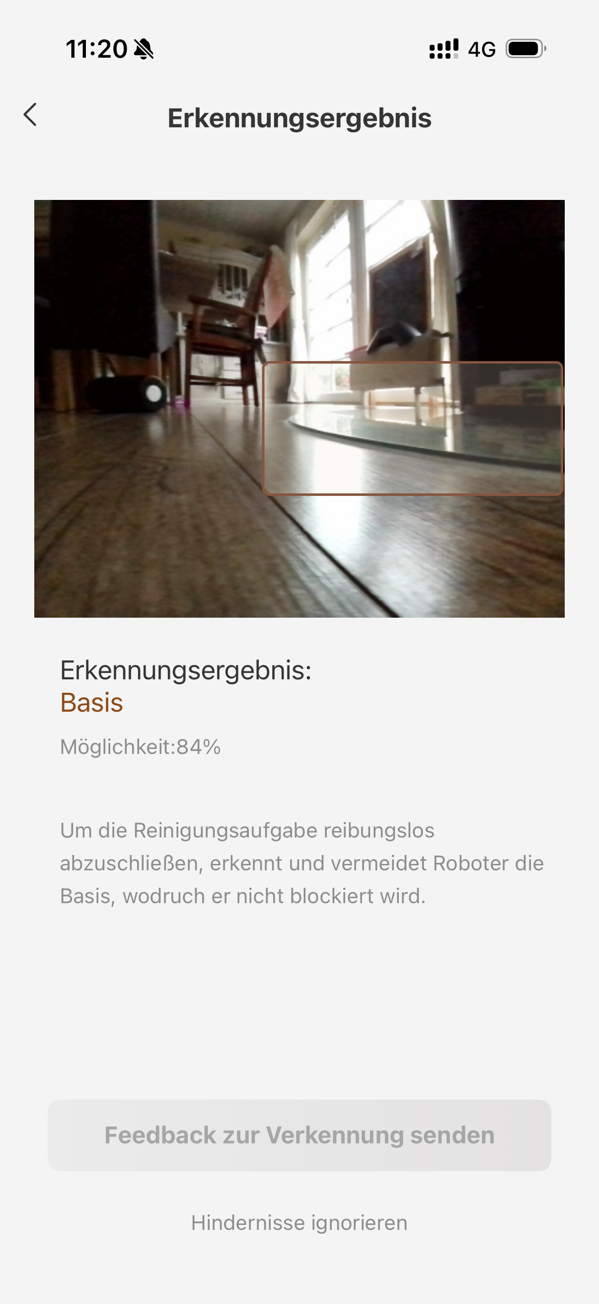

Mein Mova v50 erkennt die Glasfäche die unter einem Ofen ist, als Hindernis.
Kann man ihm beibringen das dort kein Hindernis ist?

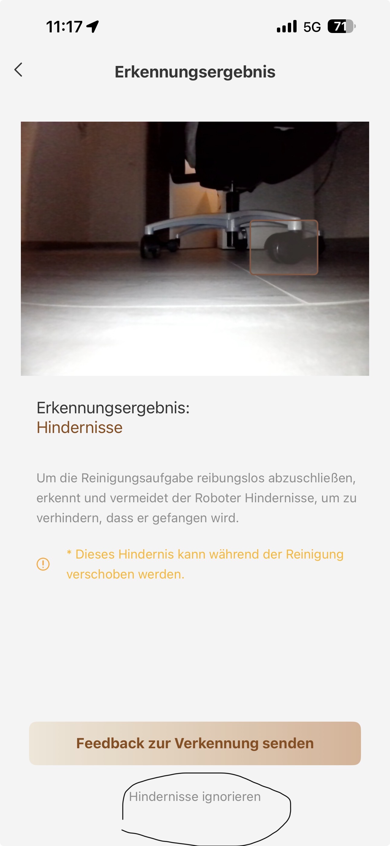

Du musst auf das Hindernis drauf gehen und dann Hindernis ignorieren dann sollte es gehen.
Siehst unten angekreuzt

Wenn ich das mache, Bricht er den reinigungsvorgang ab. Beim nächsten Vorgang sieht es wieder genauso aus.
2025-10-23 10:23:46 Übersetzen
Ab, aber das ist normal. Ansonsten du machst es am Ende der Aufgabe auf die Karte gehen und das Hindernis anklicken und dann auf ignorieren gehen und dann sollte es gehen.
Aber so wie es jetzt bei dir aussieht, hast du den Hindernis noch nicht aktiviert bzw. dass der Roboter es ignoriert. Ja du hast recht sobald der Staubsauger läuft und man das anklickt dann bricht er

Ich habe es auch schon als überwindbare Bodenschwelle markiert, hat leider auch nicht geholfen.
wir möchten uns herzlich für eventuelle Unannehmlichkeiten entschuldigen. Bei reflektierenden Glasoberflächen kann es vorkommen, dass der Roboter diese nicht korrekt erkennt. Sollte ein Hindernis auf der Karte markiert sein und Sie es als nicht erforderlich ansehen, dass der Roboter es erkennt und umgeht, können Sie das Symbol des Hindernisses anklicken und "Hindernis ignorieren" auswählen. Der Roboter wird dann ähnliche Hindernisse an derselben Stelle in Zukunft nicht mehr erkennen. Bitte beachten Sie jedoch, dass das Ignorieren zu möglichen Kollisionen führen kann. Alternativ können Sie in der App unter "Karte bearbeiten" eine virtuelle Wand oder Sperrzone hinzufügen. Vielen Dank für Ihr Verständnis und Ihre Geduld.
