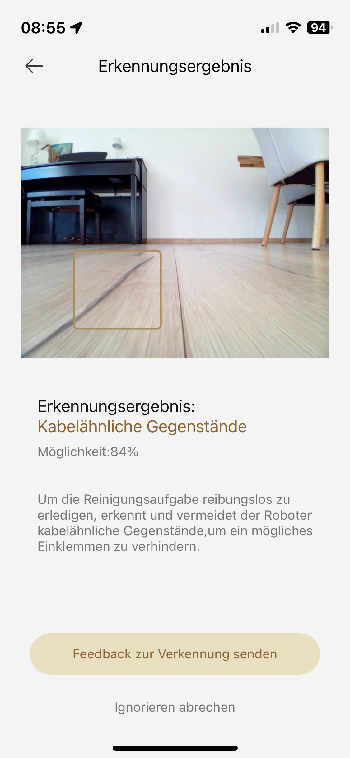

Hallo. Unser Roboter erkennt ständig auf dem Holzboden das Muster als kabelähnlicher Gegenstand und führt die Reinigung nicht richtig durch. Habe auch bereits mehrfach schon auf ignorieren gedrückt jedoch kommt es immer wieder bei der Reinigung. Was kann man hier tun?

Das ist ein Bild des Bodens wie der Roboter es sieht. Serien Nr lautet R2475A54FEU0128533

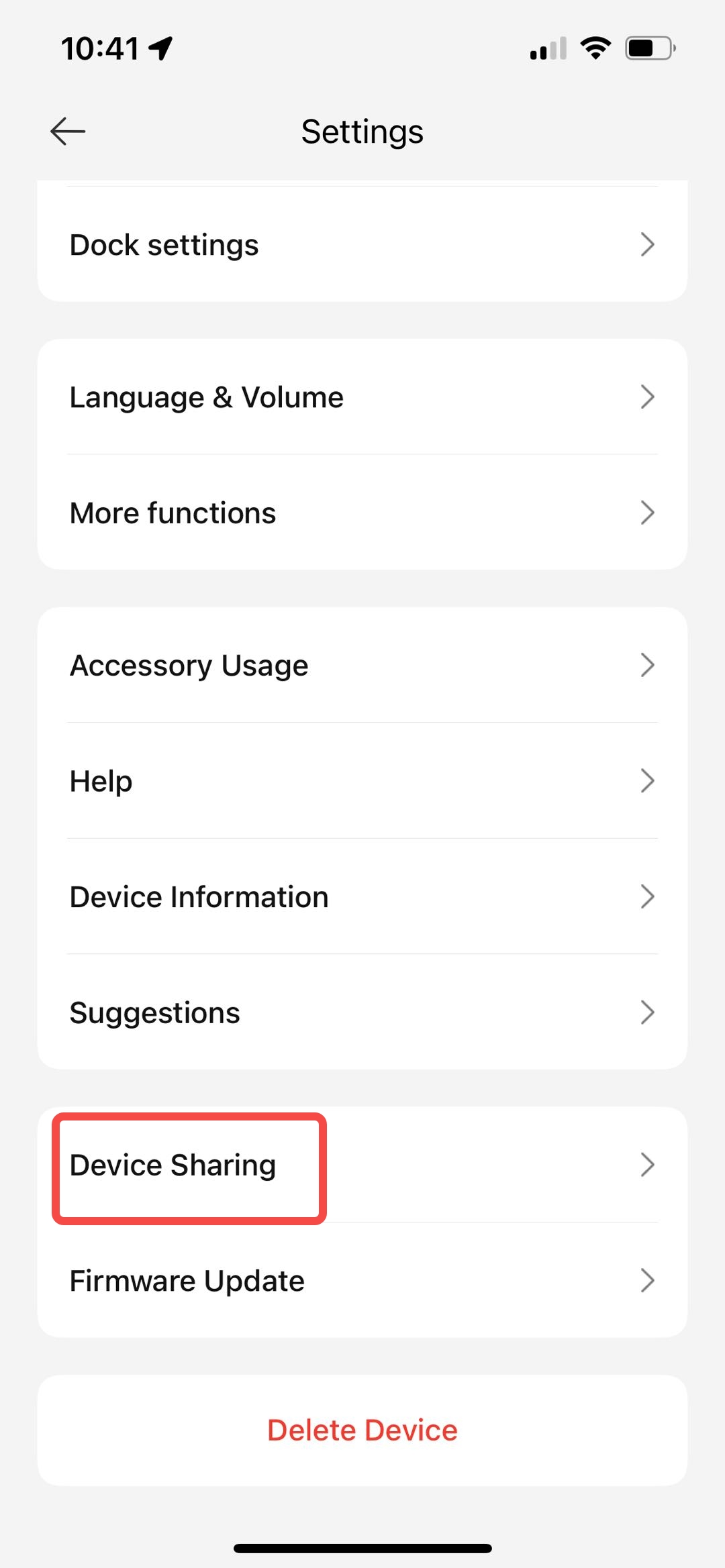

vielen Dank für die von Ihnen bereitgestellten Informationen. Wir haben Sie bereits über eine private Nachricht im Forum kontaktiert. Bitte folgen Sie den Anweisungen in der Nachricht, um das Gerät mit unserem technischen Team zu teilen. Unser Team wird dann eine detaillierte Analyse durchführen.

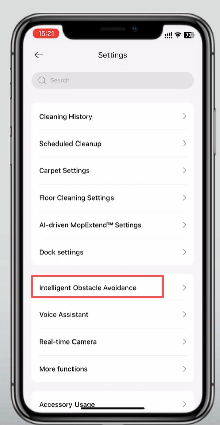

es scheint, dass die Muster auf Ihrem Fußboden ein wenig den Kabeln ähneln könnten, basierend auf dem Bild, das Sie uns geschickt haben. Um das Problem der Fehldetektion zu verringern, können Sie in der App die intelligente Hinderniserkennungsfunktion ausschalten. Bitte prüfen Sie, ob dies die Reinigung in anderen Räumen beeinflusst. Falls keine negativen Auswirkungen auftreten, können Sie die Funktion deaktiviert lassen, um den Roboter effizienter zu nutzen.

So, habe ausprobiert. Funktioniert natürlich wesentlich besser jetzt aber mit dem Nachteil dass er sich in Kabel etc. Verfängt. Lernt der Roboter nicht dazu wenn ich beim falsch erkannten Boden auf Hindernisse ignorieren klicke?
2025-11-11 19:41:34 Übersetzen
Ich hoffe, dass sie auf die Idee kommen dass Nutzer Feedback durch zb klicken auf ignorieren zur Verbesserung nutzen. Ich muss sagen, dass Muster sieht wirklich krass nach Kabel aus, daher erst mal null Vorwurf an den Roboter. Aber das auch zig mal das klicken auf “ignorieren“ einfach nichts bringt, das dürfte nicht sein. Die Erkennung auszuschalten kann ja nicht die dauerhafte Lösung sein
