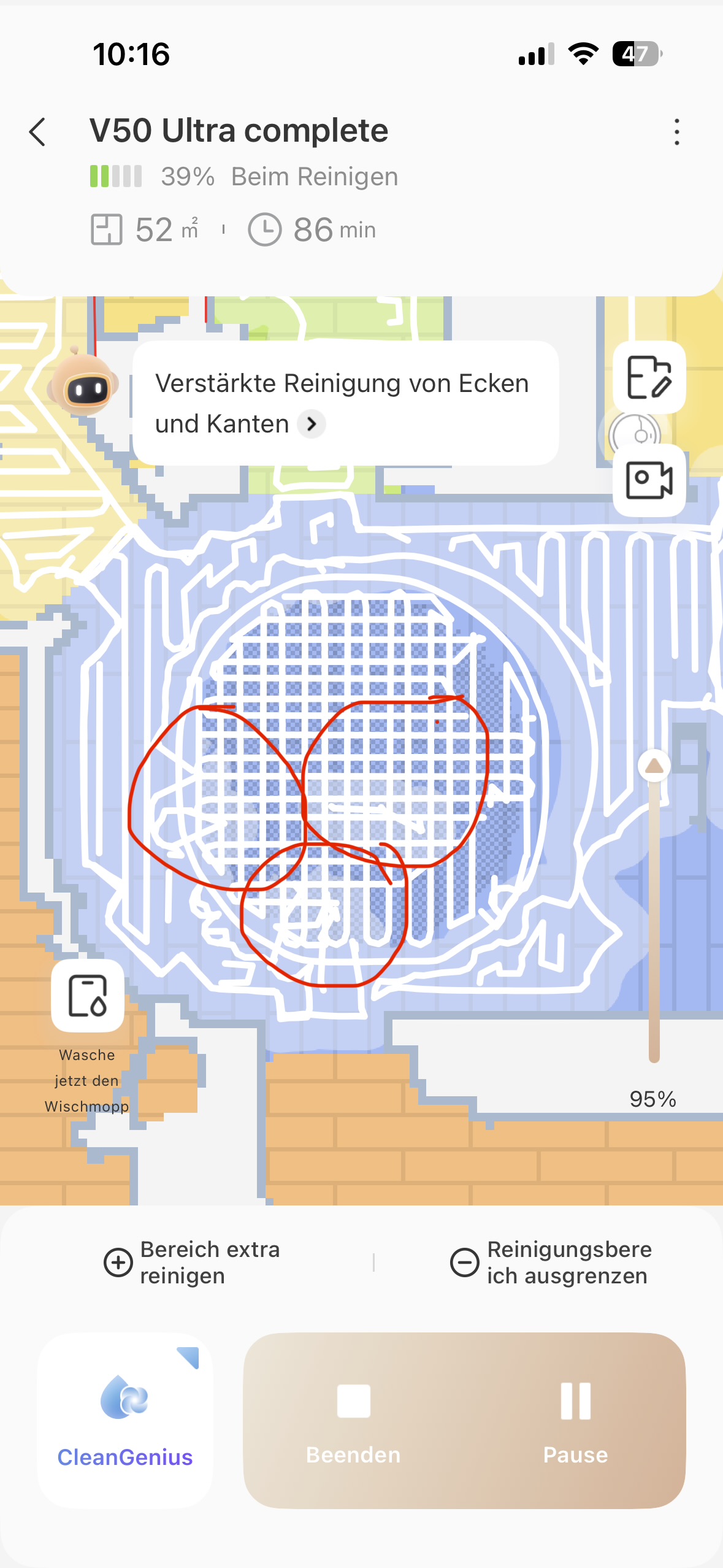

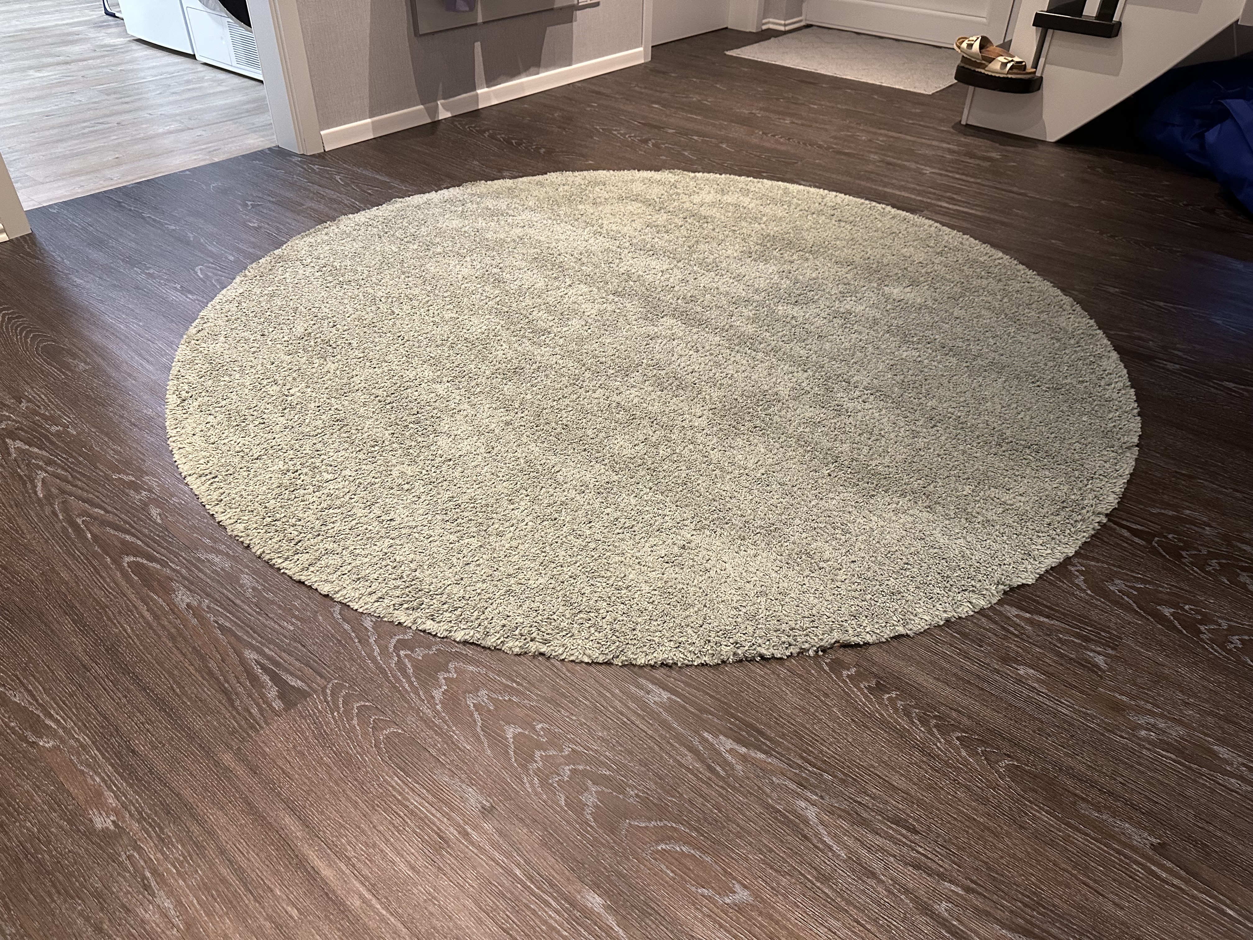

unser V50 wischt auf einmal kleine Bereiche auf dem Teppich. Sonst war immer alles in Ordnung. Die Einstellungen hab ich auch mehrfach überprüft. Die Teppiche werden erst ohne Wischer intensiv gereinigt und der Vinylboden wird anschließend gewischt. Trotzdem fährt er öfters auf dem Teppich zum wischen. Es ist ein kurzflooriger Teppich.
Des Weiteren fällt mir auf das er kaum Reinigungsmittel benötigt. Ich habe die Einstellung Wischer waschen mit Reinigungsmittel. Aber in 4 Monaten ist vielleicht ein Schnapsglas voll verbraucht und es wird fast täglich gewischt.
Wir entschuldigen uns für die Unannehmlichkeiten. Bezüglich des Problems, dass der Roboter auf dem Teppich wischt: Könnten Sie uns bitte ein Foto des Teppichs sowie die Seriennummer Ihres Roboters senden, damit wir das Problem weiter analysieren können?

Ich habe das mit dem Reinigungsmittel nochmals überprüft, es wird nicht benutzt. Kontakte sind sauber und ich hab es auch ordentlich installiert. Den B Tank nutze ich nicht, da ich keine Haustiere habe. Aber die Einstellungen sind alle korrekt mit dem A-Tank.
Anliegend das gewünschte Foto von dem Teppich.
