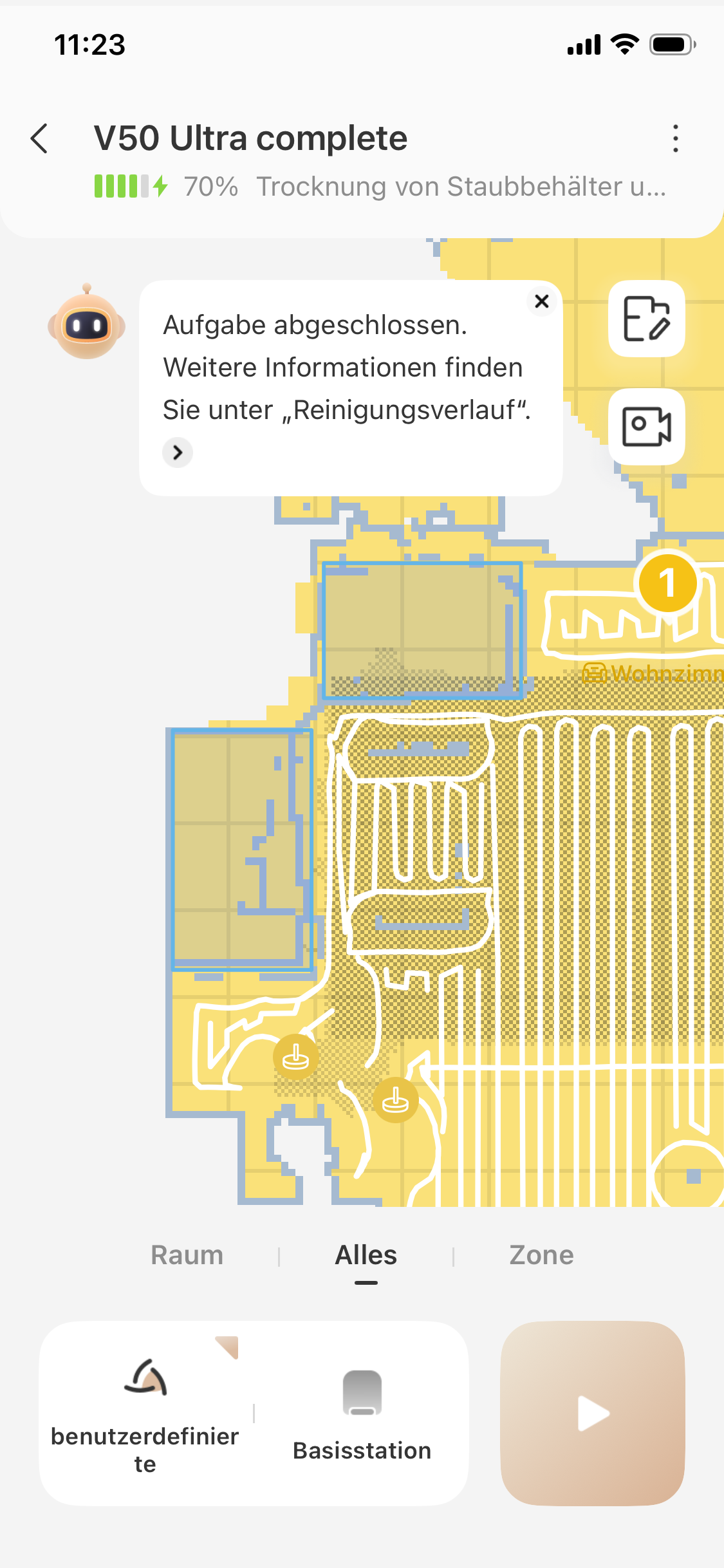

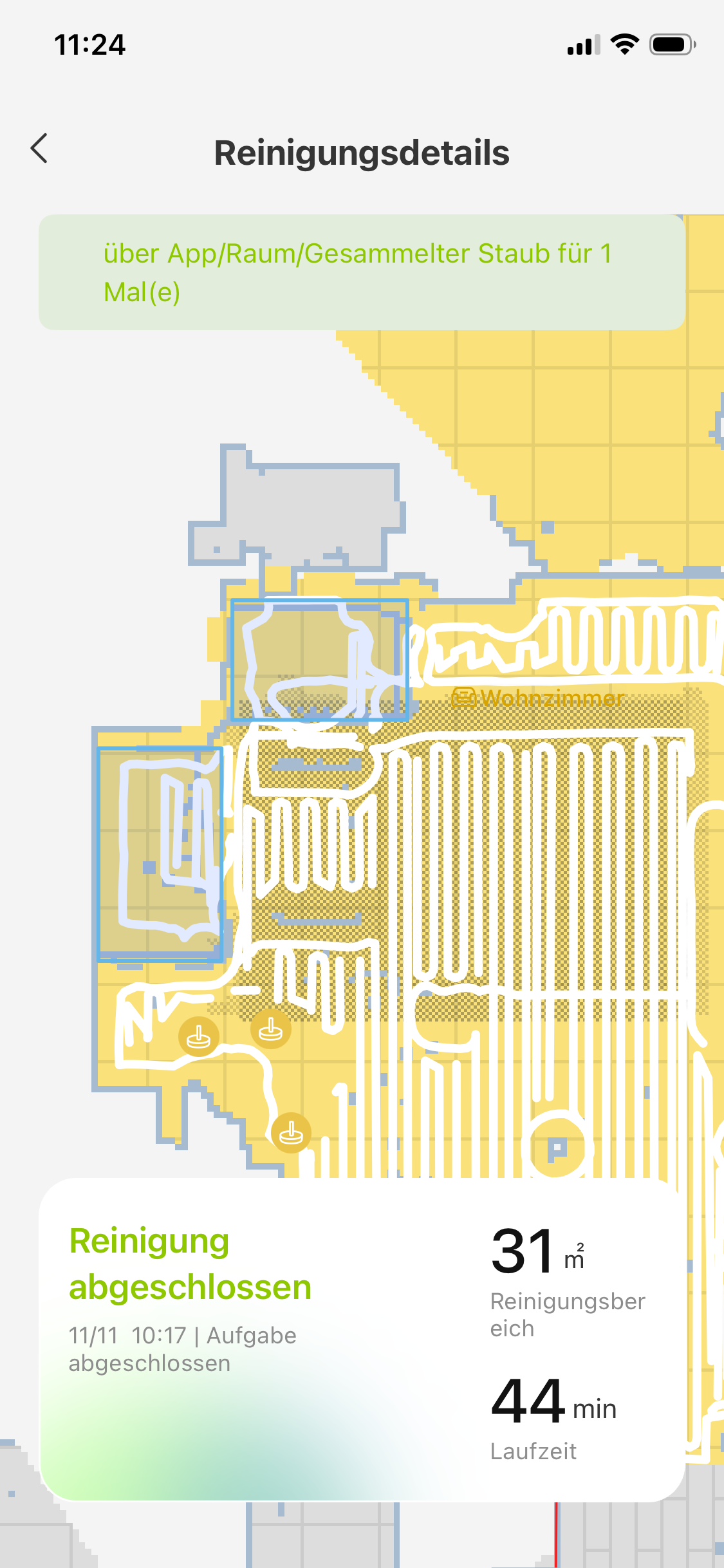

bitte überprüfen Sie, ob die automatische Hubfunktion des LDS aktiviert ist. Falls nicht, schalten Sie diese Funktion bitte ein. Mit aktivierter automatischer Hubfunktion des LDS wird der Staubsaugerroboter zunächst offene Bereiche reinigen und dann den LDS absenken, um niedrige Bereiche zu säubern.
Sollten Sie die Option "Sicheres Abdecken" gewählt haben, versuchen Sie bitte, auf den Modus "Extremes Abdecken" zu wechseln.
Bitte versuchen Sie, in der App den Bereich unter dem Sofa gezielt zur Reinigung auszuwählen und beobachten Sie, ob der Roboter den LDS absenkt. Wenn es Vertiefungen unter dem Sofa gibt, könnte dies den Zugang des Roboters beeinträchtigen.
