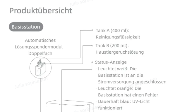

Hallo zusammen,
wir haben uns kürzlich den V50 Ultra angeschafft, der ja über einen Reinigungsmittel-Tank mit 2 Fächern verfügt. Wir haben bei uns in der Wohnung zwei verschiedene Arten von Böden (Holz bzw Fliesen). Jetzt habe ich mich gefragt, ob ich:
a) in die beiden Tanks unterschiedliche Reinigungslösungen (einmal für Holz und einmal für Fliesen) füllen kann
und
b) ob ich dann in der App festlegen kann, welche Räume er mit welchem Reinigungsmittel wischen soll, so dass der Holzboden auch wirklich mit dem Holzpflegemittel und der Fliesenboden mit dem Universalreiniger gewischt wird.
Hat hier jemand Erfahrungswerte und kann mir sagen, ob und wie das geht?
Besten Dank vorab!
Christoph
wir möchten Ihnen freundlich mitteilen, dass das V50 Ultra Complete mit einem dualen Reinigungstanksystem ausgestattet ist, das während der Reinigung automatisch die Lösung aus den Tanks A und B zuführt. Derzeit unterstützt das Gerät keine gezielte Auswahl der Reinigungslösung basierend auf Raumtypen (wie Fliesen oder Holzboden). Daher werden bei einem vollständigen Reinigungsdurchgang in allen Räumen beide Lösungen verwendet.
Sollten Sie jedoch den Wunsch haben, unterschiedliche Reinigungsmittel in verschiedenen Räumen zu verwenden, bieten wir Ihnen folgende Optionen:
Sie können in der App manuell den Reinigungstank A oder B ein- oder ausschalten.
Nutzen Sie die Funktion "Benutzerdefinierte Bereichsreinigung", um die Räume als einzelne Aufgaben zu definieren und dann jeweils den passenden Reinigungstank auszuwählen.
Auf diese Weise können Sie im Fliesenraum Reinigungsmittel 1 und im Holzbodenraum Reinigungsmittel 2 verwenden.
Wir möchten Sie darauf hinweisen, dass Tank A für das spezielle MOVA-Reinigungsmittel und Tank B für das Haustier-Reinigungsmittel vorgesehen ist, das speziell für Haustierumgebungen entwickelt wurde, um bei der Geruchsbeseitigung zu unterstützen. Wir hoffen, dass diese Informationen hilfreich für Sie sind. Vielen Dank für Ihr Verständnis und Vertrauen.
