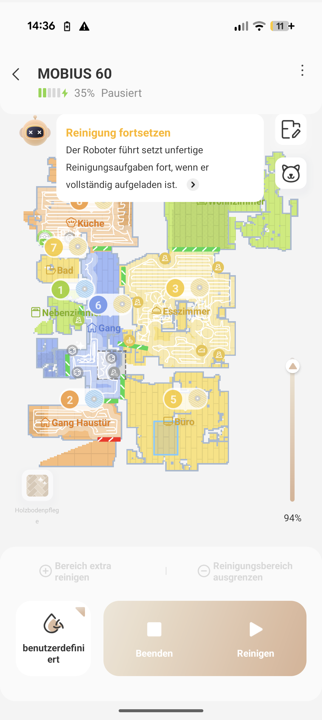

Hallo, folgende Ist-Situation: der Akku ist für die komplette Fläche nicht ausreichend. Der Roboter fährt zurück in die Ladestation, lädt bis der Akku voll ist, und beendet anschließend den Reinigungsvorgang. Besser wäre, den Akku nur soweit zu laden wie es für die übrige Fläche notwendig ist. Das würde den Gesamtvorgang erheblich beschleunigen.
Vielen Dank
Sie können in der App unter „Weitere Funktionen“ die Option „Reinigung an unterbrochener Stelle fortsetzen“ aktivieren. Nach Aktivierung dieser Funktion kehrt der Roboter bei niedrigem Akkustand während der Reinigung automatisch zur Ladestation zurück, lädt bis zu einem ausreichenden Akkustand auf und setzt anschließend die Reinigung der noch nicht gereinigten Bereiche fort.
Hinweis:
- Während des „Nicht stören (DND-Modus)“-Zeitraums wird die Funktion zur Fortsetzung der Reinigung nicht aktiviert.
- Sollte während des Ladevorgangs ein Fehleralarm ausgelöst werden, wird die Fortsetzung der Reinigung ebenfalls nicht ausgeführt.
