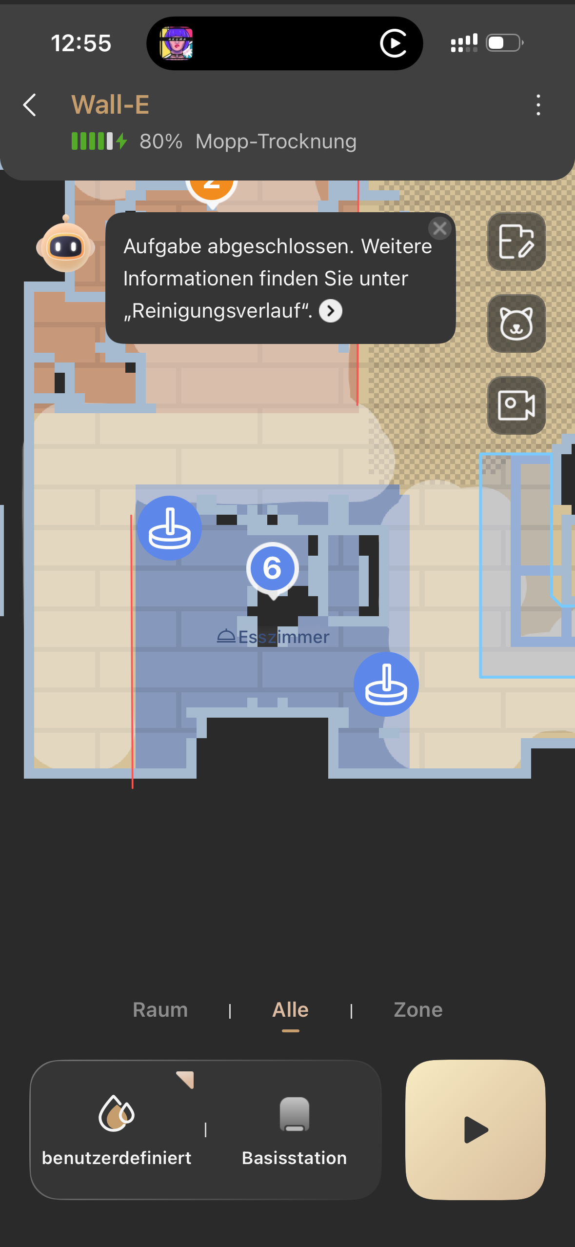

Wie kann ich in der app den kleinen Roboterkopf oben links ausschalten, der nervt mit seine Kommentare. Ich sehe schließlich was er macht und braucht mir nicht sagen(sauge jetzt mit boost für die ecken).
Wie kann man einen Raum im Raum erstellen?
Grund meine Essecke im Wohnzimmer die möchte separat saugen und auch nicht jeden tag. Mit einer Sperrzone geht das nicht, es muss ein extra Raum sein.
Und warum Sauger er so unlogisch mein Wohnzimmer? Erst Sauger er oben rechts nach links, dann unten links, danach fährt er spazieren, schaut mal hier und schaut mal da.
Gruss Wall-E
4 Kommentar

Wieso saugt und wischt der z60 da wo er es nicht soll? Habe die esscke extra einen Raum gemacht und er fährt trotzdem dahin.
Habe den sauger jetzt seit dem 24.12.25 und der Behälter A ist immer noch voll, gemessen mit einen Zollstock. Genauso kann Ich Behälter entnehmen und in der app wird er immer noch mit grün angezeigt.
Ecken werden nicht richtig gesaugt in China gibt es nur runde ecken.
Wischen tut er auch nicht bis zum rand ca 4-5 cm immer bis zum rand.
Das scheiß teil hat fast 1000€ gekostet saugt und wischt wie mein 100€ sauger noname Produkt.
Das war rausgeworfenes geld und gerät ist das nicht wert……..
Wall-EThemenstarter
Muss ich jetzt wieder 14tage warten auf ne anwort?
Der Support ist zu HEULEN.
