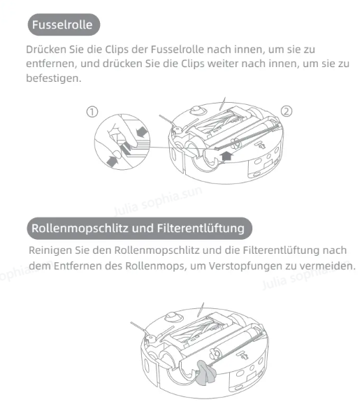

Überprüfung von Wischmopp und Walze:
Überprüfen Sie, ob an den Enden der Walzenmoppachse und der Fusselrolle Haare verwickelt sind. Falls ja, reinigen Sie diese bitte gemäß der Bedienungsanleitung und überprüfen Sie dann erneut.
Überprüfung anderer Komponenten:
Drücken und schieben Sie nach dem Ausschalten des Roboters die Antriebsräder, um zu überprüfen, ob sie sich leicht drehen lassen und sauber sind.
Prüfen Sie, ob das Schwenkrad reibungslos funktioniert und reinigen Sie es bei Bedarf.
Wenn die Filterkomponente gewaschen wurde, stellen Sie sicher, dass sie vollständig getrocknet ist, bevor Sie sie verwenden, da sie sonst Geräusche verursachen kann.
