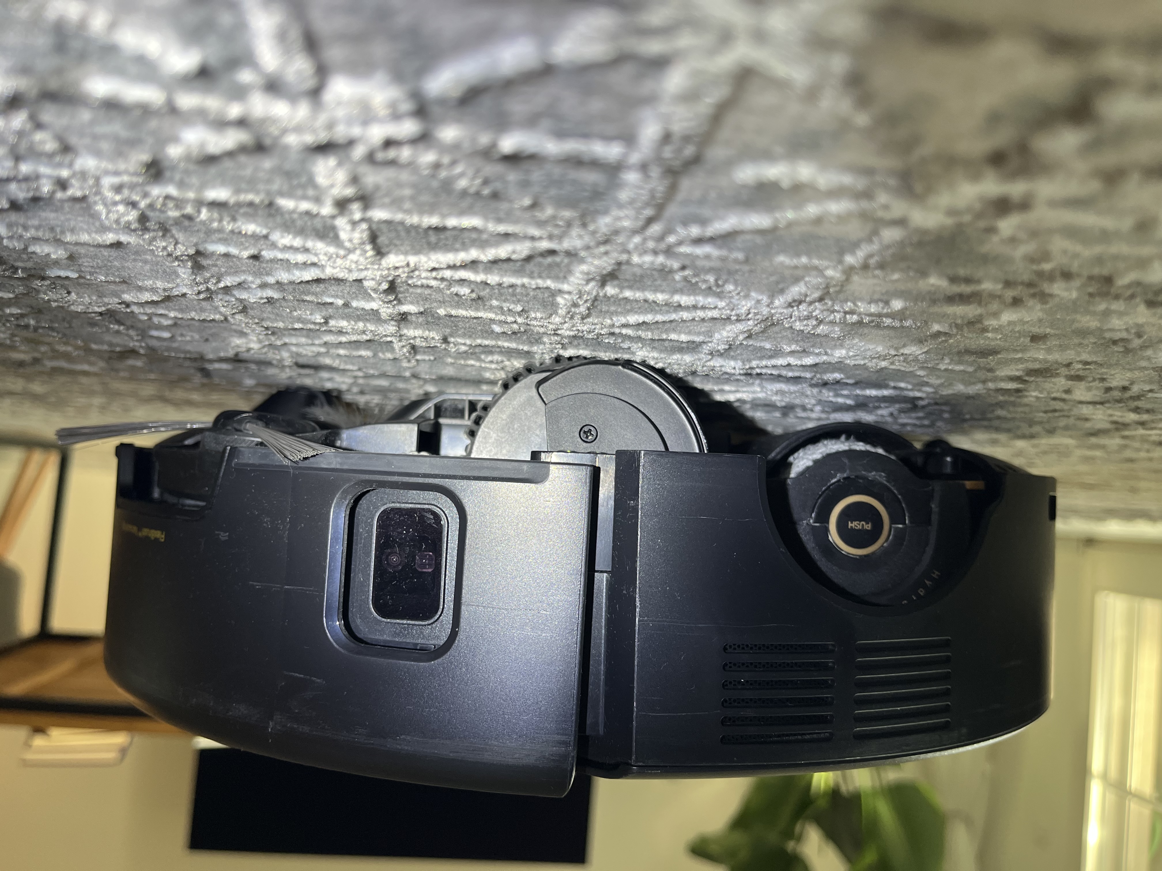

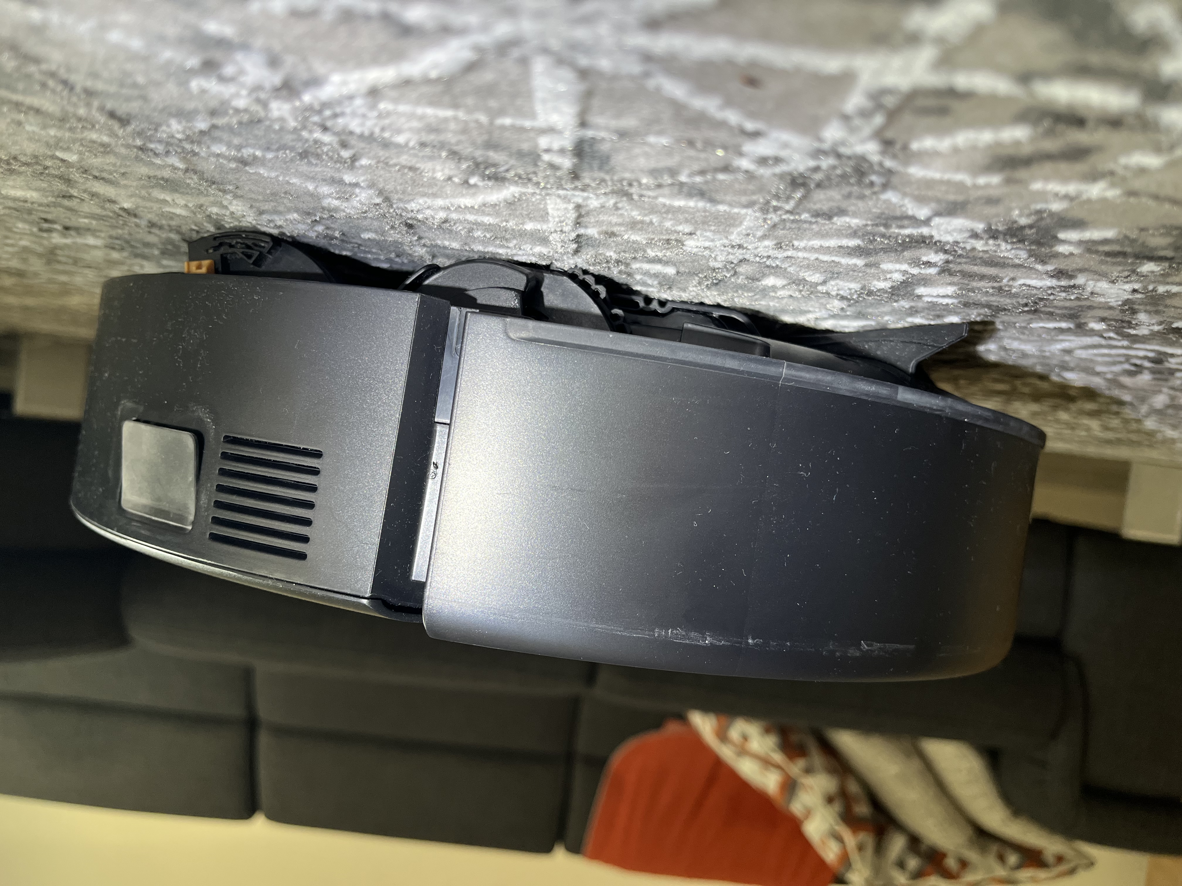

Wenn mein Mova Z60 auf ein Teppich fährt hebt sich das Gerät leicht mit der Funktion LiftPro. Aber die rechte Seite hebt sich viel höher als die Linke Seite. Das Gerät steht dann schief, ist das normal?

Hallo Mova Team, Was gibt es da zu analysieren? Selbst auf den Bildern sieht man, dass die Mechanik des Chassis Lift gebrochen ist. Schaut euch mal das Bild der niedrigeren Seite an und achtet auf de
Hallo, es gibt in der App die Einstellung "Einstellung der Freiraumbeine". Wenn dort "Hürdenartige Hindernisüberquerung" eingestellt ist, fährt er "Bein für Bein" rüber.
Wenn "Synchronisierte Hindernisüberquerung" eingestellt ist, fährt er mit beiden Beinen gleichhoch rüber.
Wie ist die Einstellung bei Dir?
