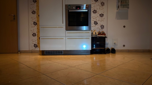

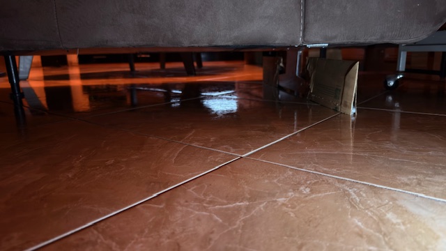

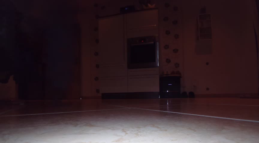

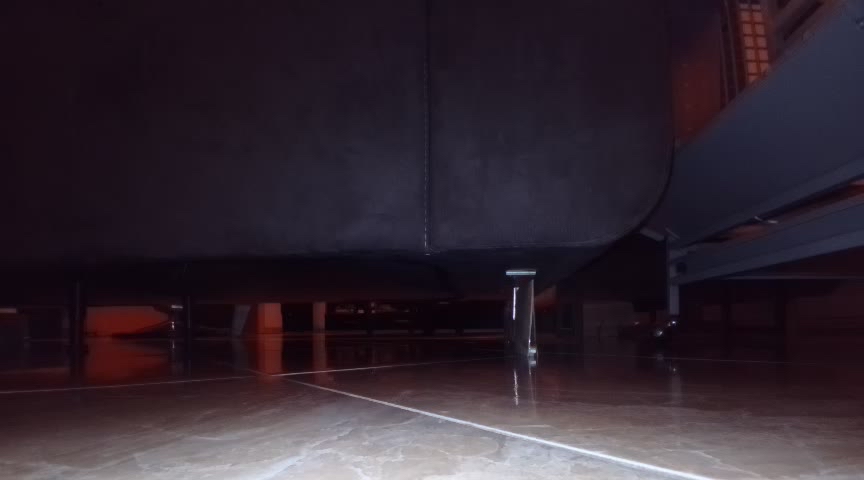

mir ist aufgefallen, dass das Kamerabild des Roboters sehr dunkel ist, obwohl die LED-Beleuchtung des Roboters eingeschaltet ist. Der Raum selbst ist normal und ausreichend beleuchtet.
Zum Vergleich habe ich Fotos mit meinem Smartphone aufgenommen.
Die hellen Fotos stammen von meinem Smartphone, ohne zusätzliches Licht, aufgenommen an derselben Position, an der sich der Roboter befindet.
Die deutlich dunkleren Fotos wurden mit der Kamera des Roboters aufgenommen.
Was mir noch aufgefallen ist. Wenn ich das Kamera Licht ausschalte ist das Bild viel heller.
Daher meine Frage:
Ist dieses dunkle Kamerabild unter diesen Lichtbedingungen normal, oder liegt möglicherweise ein Defekt bzw. eine Fehlfunktion der Kamera oder Beleuchtung vor?

Sieht völlig normal aus. Das Gerät ist ein Staubsauger und keine hochleistungs Digitalkamera.
vielen Dank für Ihre ausführliche Rückmeldung und die Vergleichsfotos.
Es ist normal, dass die vom Roboter aufgenommenen Fotos dunkler erscheinen als die eines Smartphones. Dies liegt primär daran, dass die Kameras von Saugrobotern und Smartphones unterschiedliche Zwecke erfüllen. Die Kamera des Roboters ist primär für die Hinderniserkennung konzipiert. Da ihr CMOS-Bildsensor kleiner ist als der eines Smartphones, erscheinen die Bilder dunkler – dies beeinträchtigt jedoch im Regelfall nicht die Funktionalität der Hindernisvermeidung.
Dass das Bild nach dem Ausschalten des LED-Lichts heller wird, liegt an der automatischen Belichtungsanpassung der Kamera. Wenn das Hilfslicht eingeschaltet ist, kann der Vordergrund sehr hell werden. Um eine Überbelichtung (Überstrahlen) zu vermeiden, senkt die Kamera automatisch die Gesamtbelichtung ab, wodurch die Umgebung dunkler wirkt. Ohne das Zusatzlicht gibt es keine extrem hellen Punkte im Bild, sodass die Kamera auf ein normales Belichtungsniveau zurückkehrt und das gesamte Bild dadurch heller erscheint.

Alles klar, danke für die antworten.
das die Kamera kein Smartphone Niveau hat ist mit klar
Warum  schaltet der Roboter dann bei heller Umgebung die led an, obwohl das Bild ja heller ist ohne led?
Warum
Die LED hat nix mit der Qualität des Bildes der Kamera zu tun, das soll kein Blitz sein oder dazu benutzt werden damit ein schönes Bild erstellt wird. Der Roboter navigiert auch mit Hilfe des Lichts
HU667031Themenstarter
Das Bild soll durch die led doch heller werden, um eine bessere Navigation durch dunkle Räume zu gewährleisten.
Mir erschließt sich aber nicht warum er dann die led einschaltet, bei normaler Raum Beleuchtung. Da das bild dann überbelichtet, der Roboter ist  gezwungen es dann wieder dunkler zu regeln.
