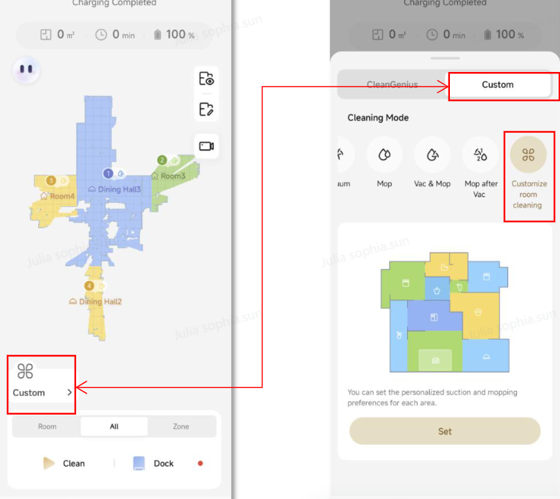

Kann ich einzelnen Räumen bei der Reinigung anweisen, welche Reinigung durchzuführen ist?
Also, ich gebe z.B. 5 Räume ein, um die nacheinander zu reinigen.
Möchte aber Raum 1 mit wischen, Raum 2 nur saugen, bei Raum 3 mehr Wasser usw.
Gibt es eine individuelle Einstellmöglichkeit?
Bei meinem alten Roboter war das möglich.
Vielen Dank
Guten Morgen,
Sie können versuchen, den Reinigungsmodus für jeden Raum unter „Benutzerdefinierte Raumreinigung“ im „Benutzerdefinierten Modus“ zu konfigurieren und die Reinigungsreihenfolge für Räume im Karteneditor festzulegen.
