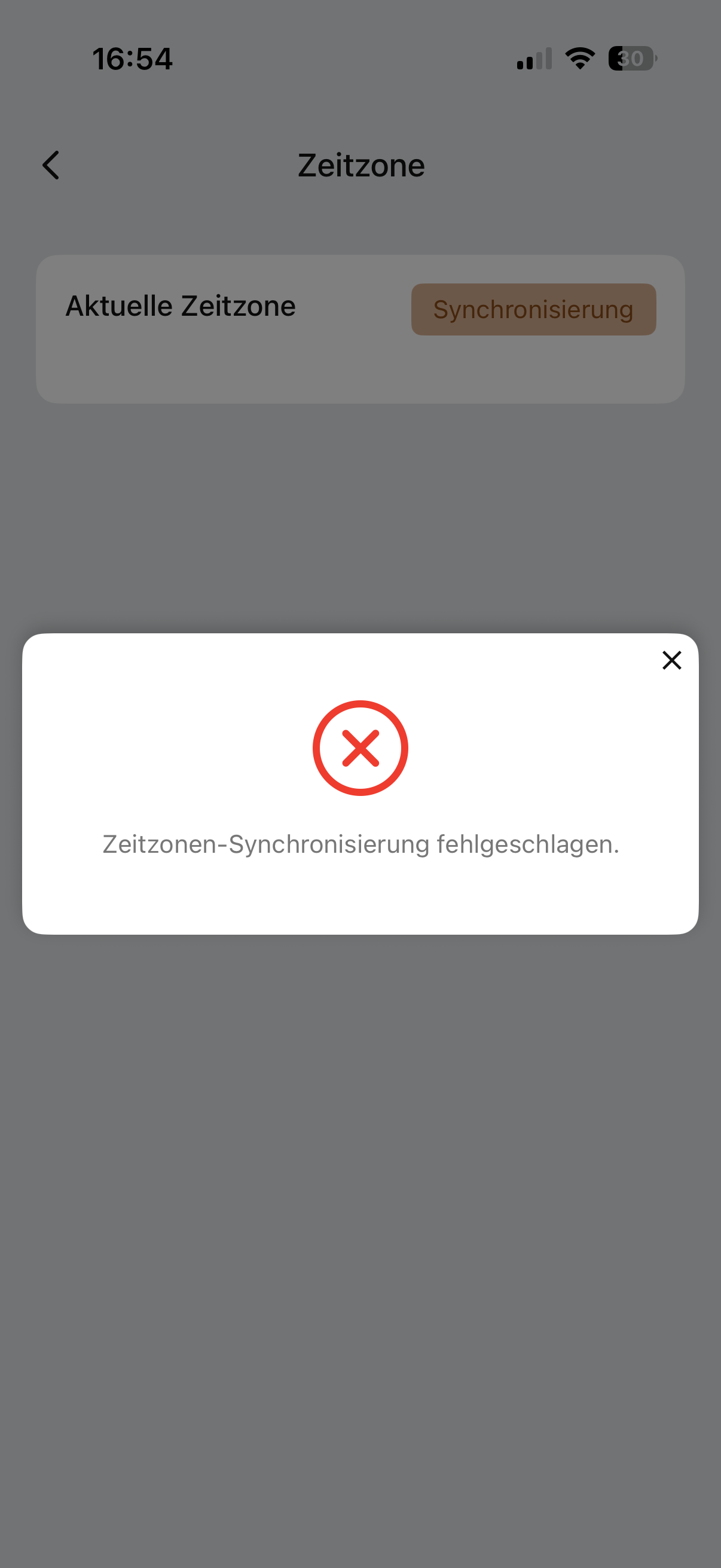

Hallo Support ist schon per Mail eingereicht, bisher keine Rückmeldung.In der App erscheint die Fehlermeldung laut Screenshot. Mit android und iOS Handys probiert. Leider immer mit dem selben Ergebnis

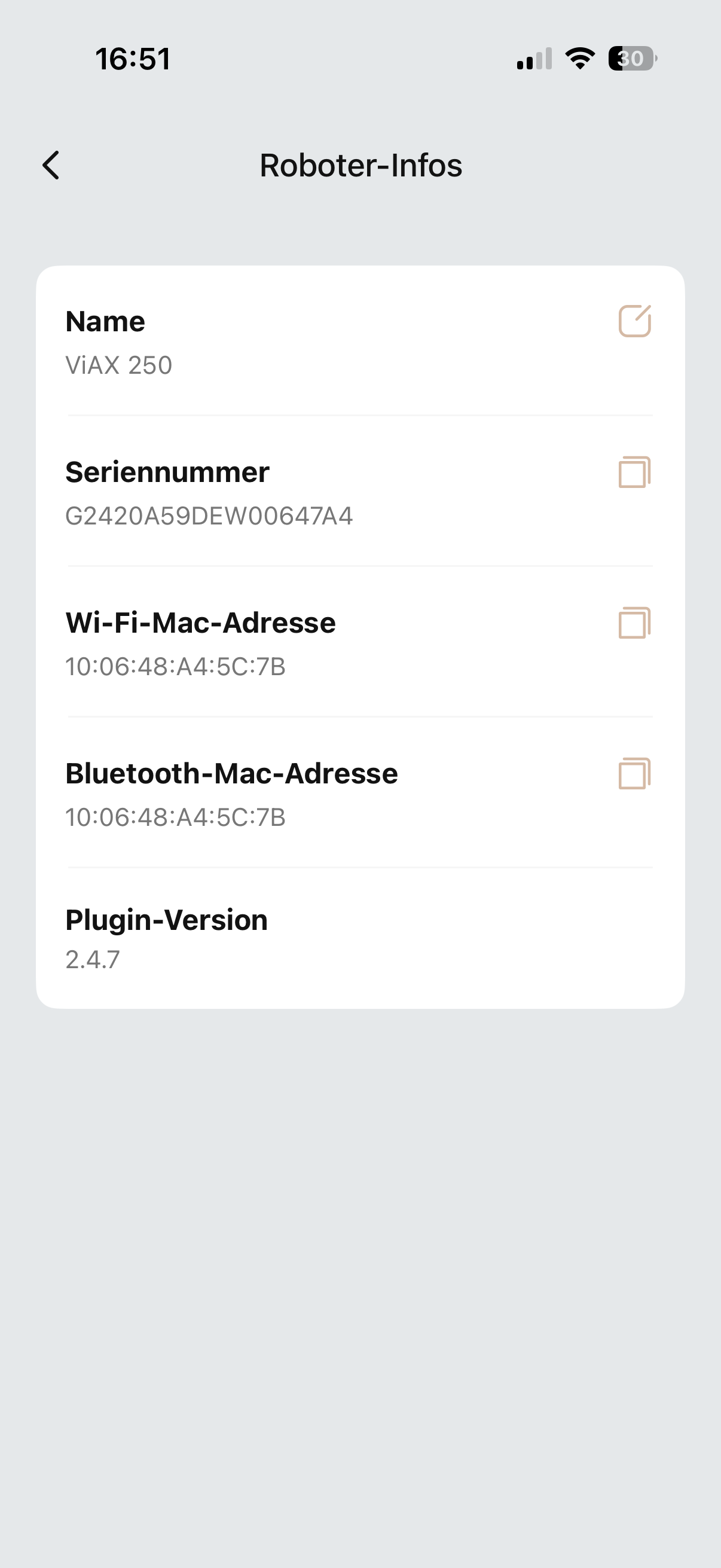

Hier noch die Seriennummer

Heute Rückmeldung vom Support. Mit aktiver Karte funktioniert die Umstellung nicht. Workaround funktioniert. Vielen DankBitte sichern Sie zunächst die aktuelle Karte.
Löschen Sie danach die Karte.
Synchronisieren Sie anschließend die Zeitzone korrekt.
Stellen Sie abschließend die Karte wieder her.
