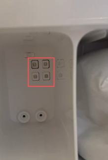

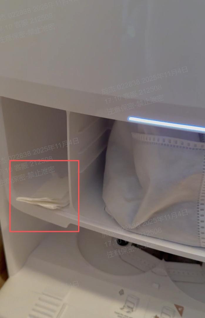

Guten Morgen ① Nehmen Sie den Reinigungsmittelbehälter heraus, legen Sie Papier darunter und setzen Sie ihn fest ein. Lassen Sie den Roboter wischen und prüfen Sie den Verbrauch. ② Drücken Sie die vier Federn in der Ladestation, um zu prüfen, ob sie normal zurückfedern. ③ Öffnen Sie die Staubabdeckung, entnehmen Sie den Behälter, wischen Sie die hinteren Elektroden trocken, setzen Sie ihn fest ein und schließen Sie die Abdeckung vollständig.
