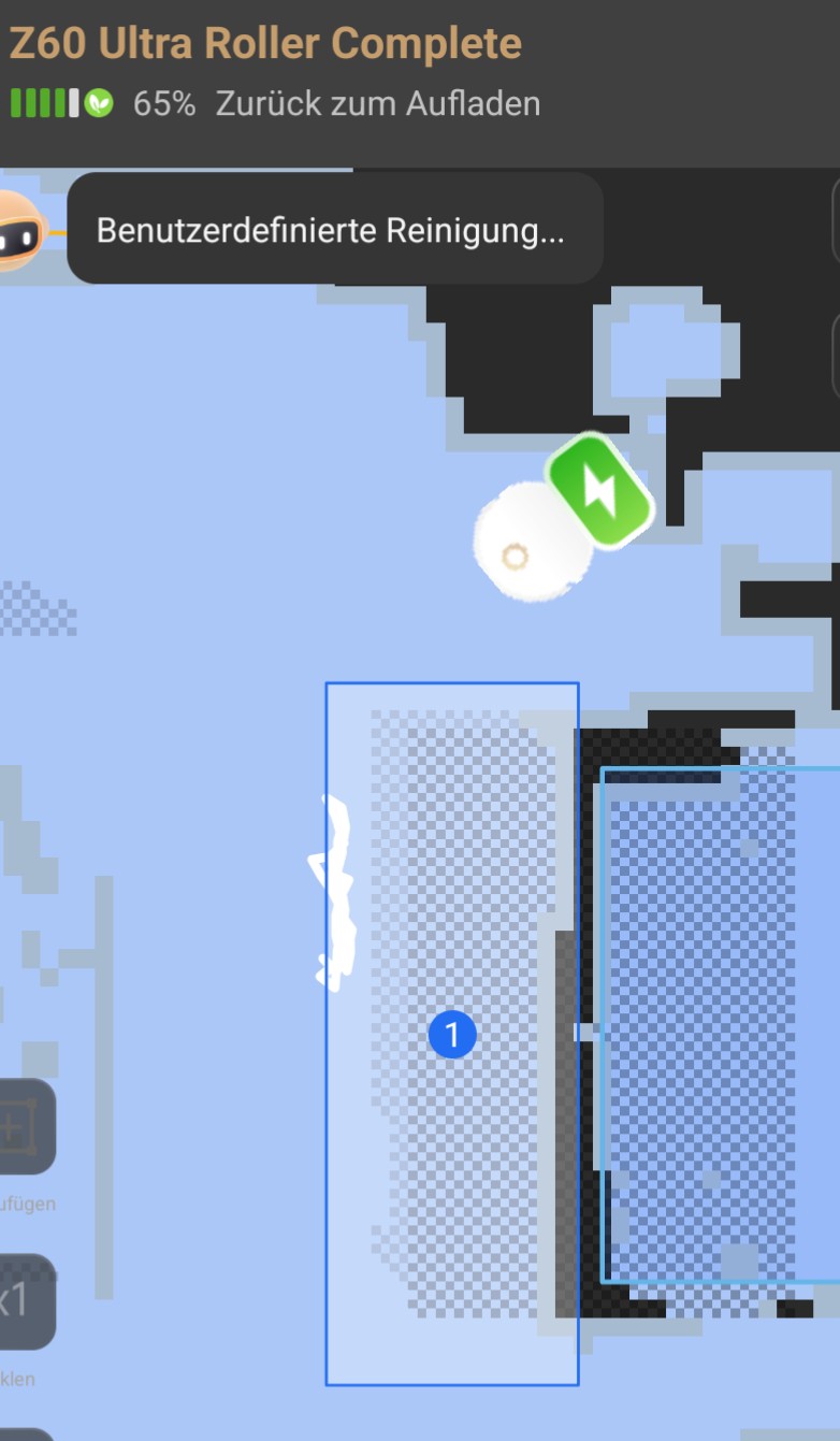

Danke für die detaillierte Antwort. Ich habe es mit den vorgeschlagenen Einstellungen zum Saugen auf dem Teppich ausprobiert. Bei der Raumreinigung hat er den besagten Teppich wieder gemieden. Daraufhin habe ich ihm aufgetragen den Teppich in der Karte allein zu reinigen, woraufhin der Roboter aus der Station fuhr, behauptete der Weg sei durch Hindernisse versperrt und wieder in die Station fuhr. Das ist allerings totaler Unsinn da der Teppich unversperrt in einem Meter Distanz zur Station liegt. Soweit so gut. Also gebe ich eine Zone in Auftrag und dann saugt er nur ein bisschen an der Kante, fährt ohne zu saugen etwas hin und her und fährt zur Station (siehe Screenshot). Das ist wirklich frustrierend.
