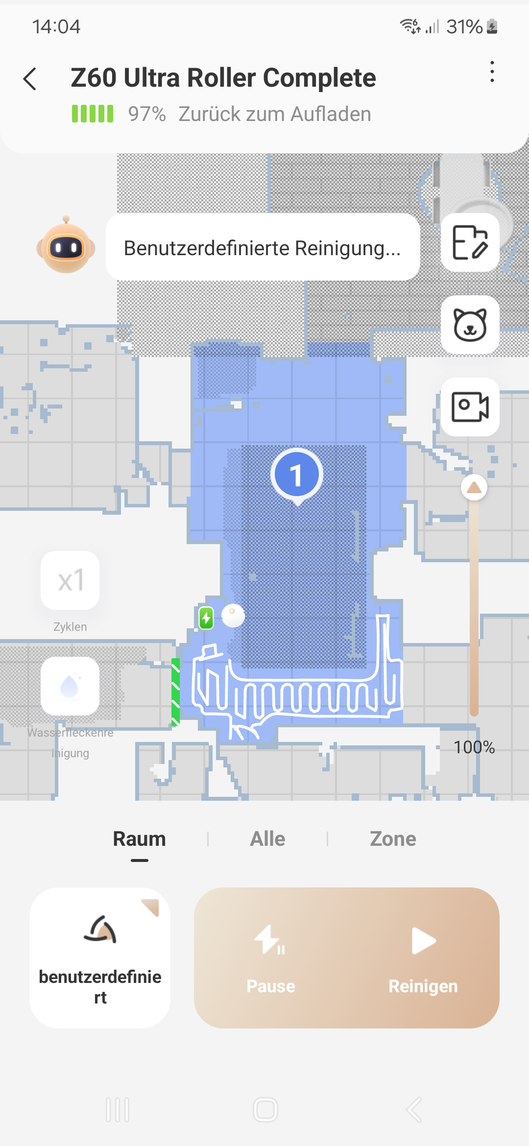

Anbei ein Screenshot von der Reinigungsaufgabe Raum 5, nur staubsaugen.
Dieser 1000€ Roboter hat genau einen Steifen gesaugt, von Tag zu Tag wird es schlimmer.  Screenshot anbei.
Der fährt partout nicht über Teppichläufer, alle Einstellungen schon probiert...
Hi, hast du tatsächlich in den Teppichreinigungeinstellungen "Teppiche meiden" ausgeschaltet?
Es könnte auch sein, dass nur dieser eine Teppich eine Sondereinstellung bekommen hat, in der diese Einstellung noch aktiv ist.
Sofern der Teppich selbst hinzugefügt wurde, würde ich diesen löschen und die Einstellung vom automatisch erkannten Teppich prüfen.
VG Chris
Teppich unter Karte bearbeiten auswählen und dort „Kurzflor“ einstellen.
