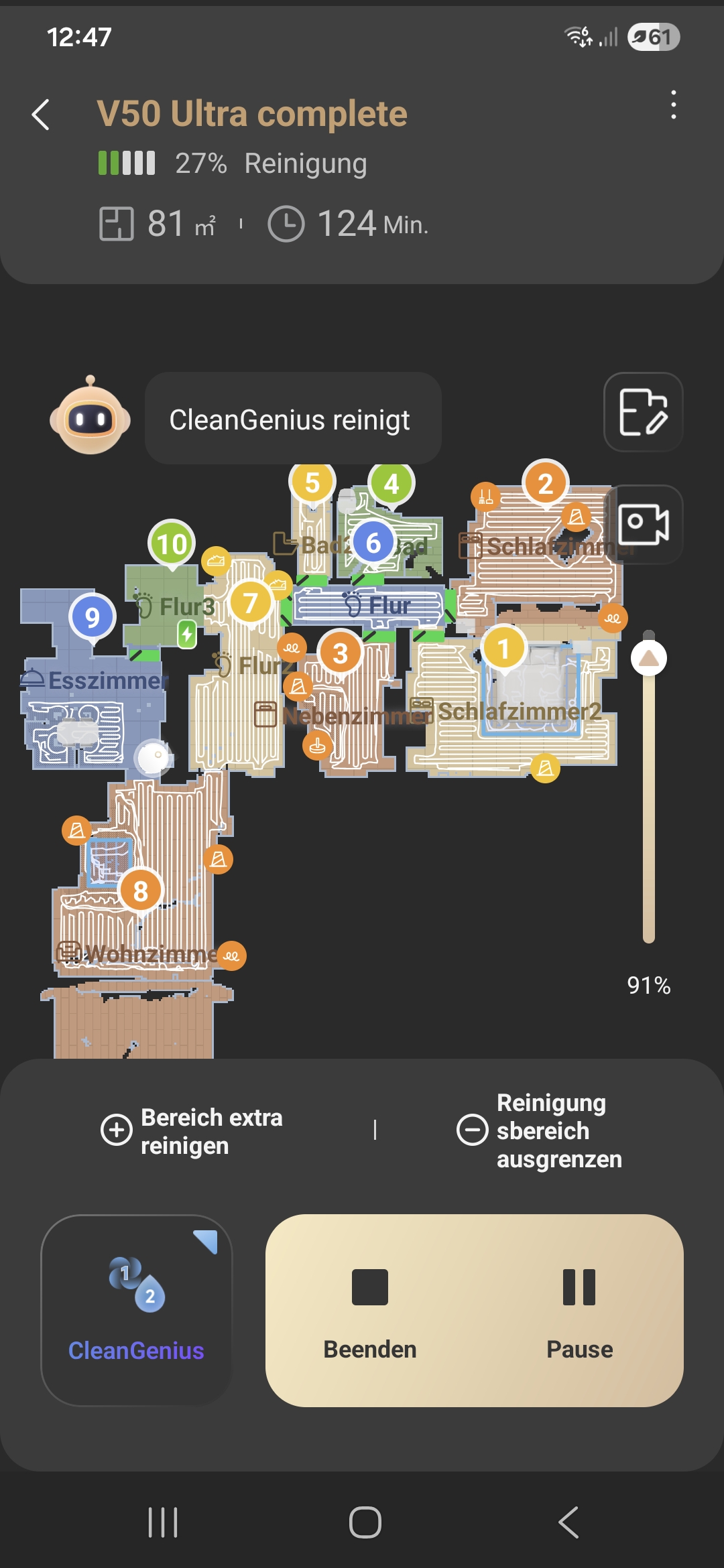

Wir leiten Ihr Feedback an unser F&E‑Team weiter, damit die Fahrlogik und Effizienz des Roboters kontinuierlich optimiert werden kann. Vielen Dank für Ihre Rückmeldung und Ihre Geduld!

Sensorreinigung: Wischen Sie den Linien‑Lasersensor sowie die AI‑Erkennungssensoren ab, damit Fingerabdrücke/Staub entfernt sind.
2026-2-24 05:31
Stoßleiste (Bumper): Klopfen Sie leicht gegen die Stoßleiste und prüfen Sie, ob sie frei federnd zurückspringt.
2026-2-24 05:31
Gehäuseoberseite: Stellen Sie sicher, dass sich keine unebenen/abstehenden Aufkleber oder größere Gegenstände auf der Oberseite des Roboters befinden.
2026-2-24 05:30
LDS (Lasersensor)‑Drehteil: Prüfen Sie, ob sich Haare oder Fremdkörper am drehbaren Teil des LDS befinden, die zu schwergängiger Drehung oder Stillstand führen. Falls ja, bitte vorsichtig entfern

Bitte prüfen Sie außerdem Folgendes:
Antriebsräder: Kontrollieren Sie, ob sich Fremdkörper in den Antriebsrädern verfangen haben.

Benutzerdefinierter Modus:
In diesem Modus können Sie die Reinigungsparameter selbst festlegen. Wählen Sie eine schnellere Reinigungsroute und reduzieren Sie ggf. die Anzahl der Wiederholungen,

„Clean Genius“-Modus:
Dieser Modus kombiniert Algorithmen mit der realen Umgebung und führt eine intelligente Reinigung durch, z. B. bei Reinigungsfrequenz und -reihenfolge.

bezüglich der zu langen Reinigungsdauer und des chaotischen Fahrverhaltens des Roboters können Sie folgende Optimierungen ausprobieren:
