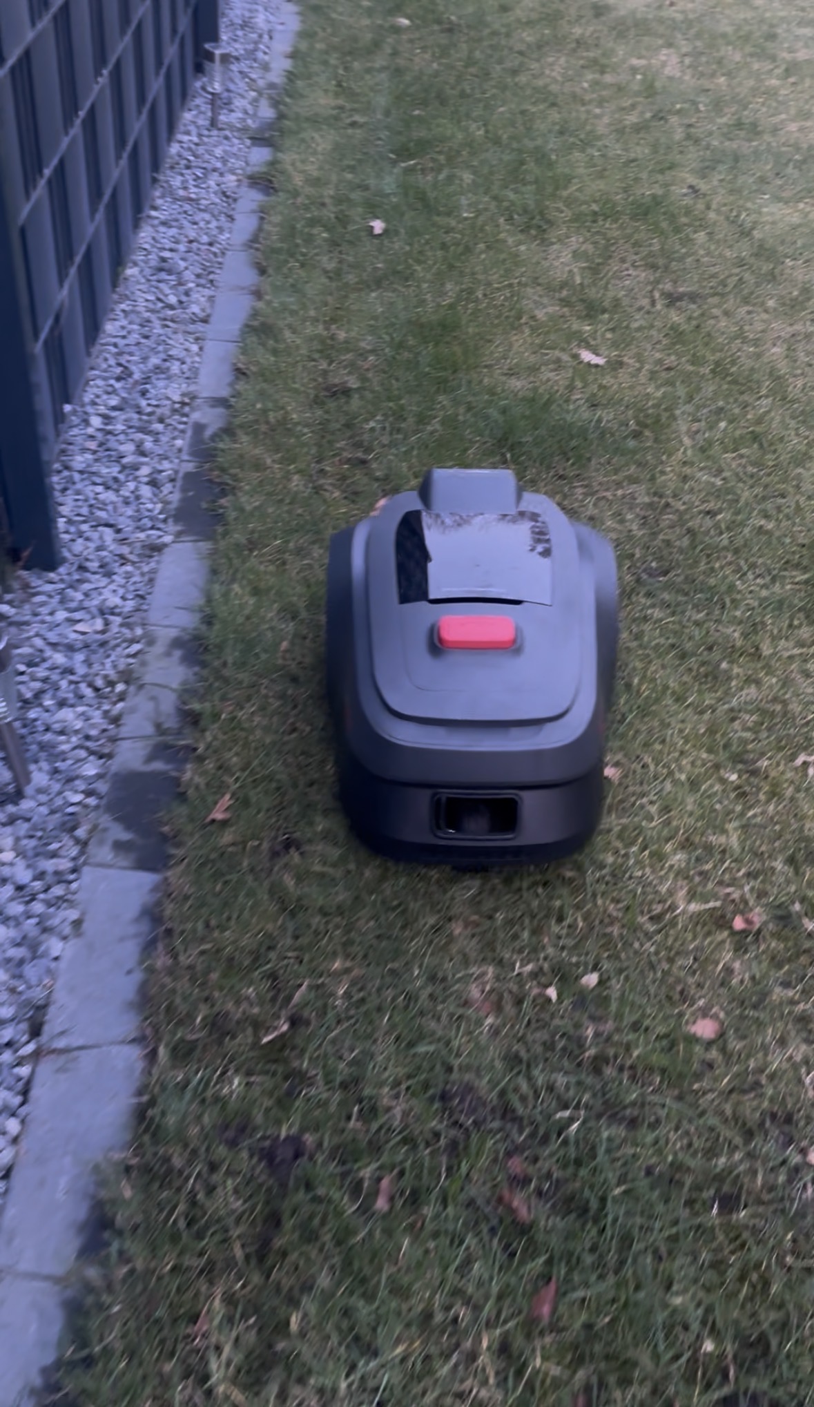

Hallo! Mein Roboter Viax 250 ist fertig eingerichtet und soweit funktioniert alles. Aber er bleibt ca 40 cm vom Rand weg am ganzen Grundstück und ich kann da auch nichts ändern, mehrmals die Karte geändert und es hilft nichts, er sollte über die Randsteine, die ebenerdig gelegt sind drüber fahren, habe auch schon die Grenze größer gemacht, hilft auch nichts. Bitte um Unterstützung

Ich habe genau das gleiche Problem. Ich habe mehrfach schon die Karte neuerstellt. Selbst wenn ich 2meter über die Rasenkante auf die gepflasterte Fläche fahre, scheint es den Mähroboter nicht zu interessieren. Er hält ca. 40 teilweise sogar bis zu 1 meter. Er meint Hindernisse erkannt zu haben wo keine sind.
Ich bin kurz davor von mein 14 Tage Rückgaberecht gebrauch zu machen, der Mähroboter ist so nicht brauchbar.

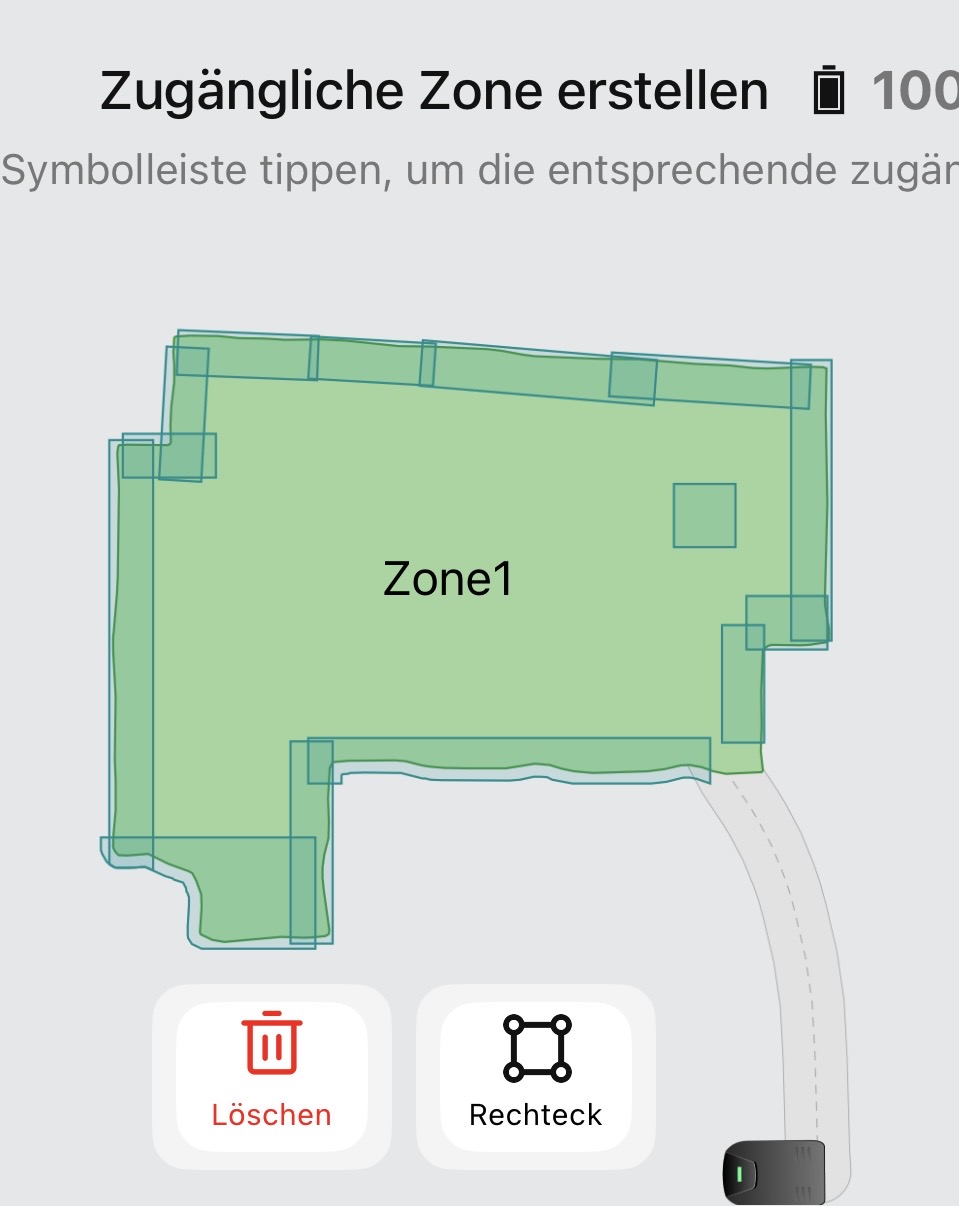

Das klappt im Moment nur mit der Kombination aus sicherem Randmähen Aus und einer zugänglichen Zone, entlang der Grenze verteilt in Rechtecken. Mit Try and Error lasse ich den Mäher dort entlangfahren und korrigiere bei Bedarf, weil er sonst gerne ins Beet fährt oder beim Drehen mit dem Hinterrad an der Rasenkante hängen bleibt.
Umständlich gelöst.

ok u. an der Zonenaußenkante orintiere ich mich dann an der Linie der Bregrenzungsfahrt oder etwas darüberhinaus? Hoffe das löst Mova noch besser, denn sonst macht der Mäher seine Sache relativ ok
