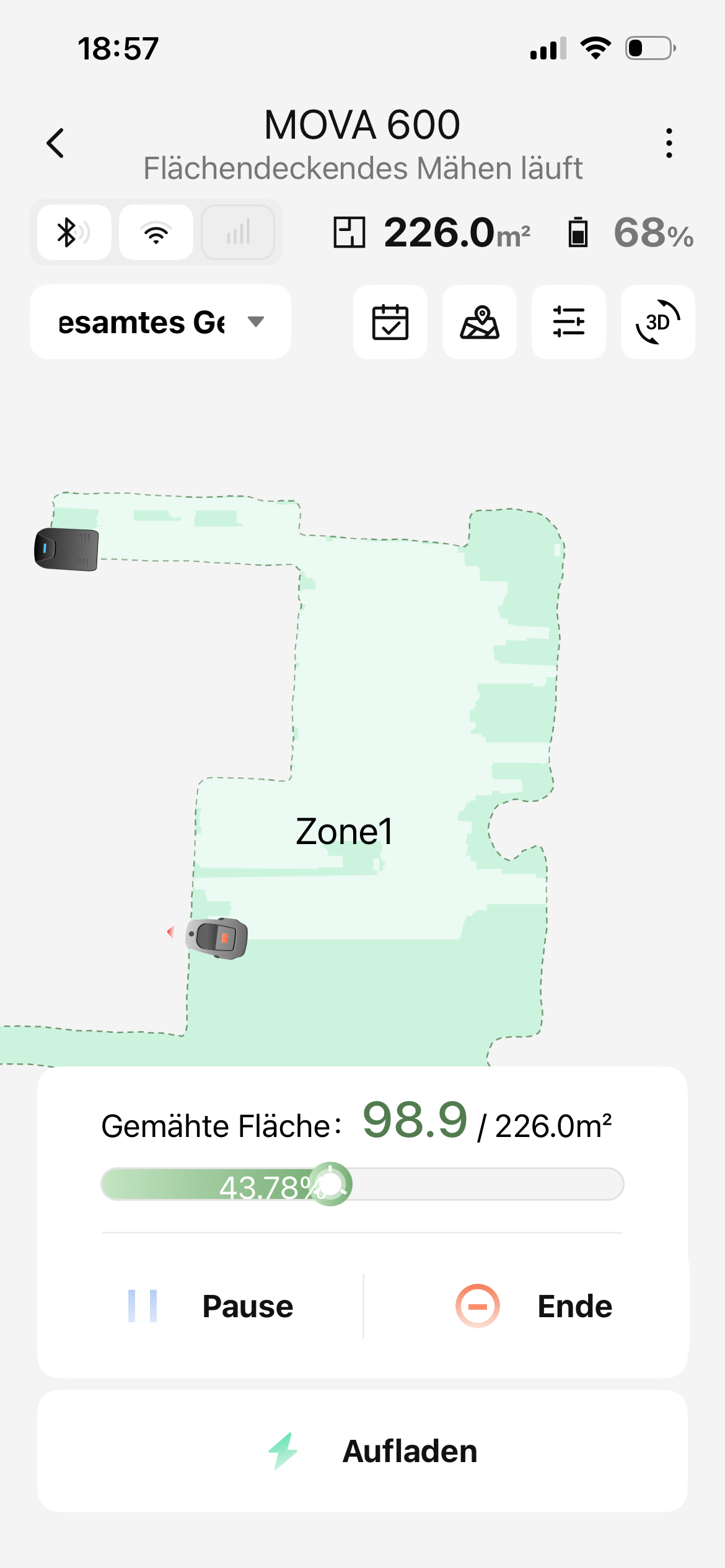

Hallo
Mein Mäher läuft soweit. Er mäht aber nicht die ganze Karte
Während des Mähvorgangs können dynamische Hindernisse auftreten, wodurch einzelne Bereiche möglicherweise ausgelassen werden.
2026-3-20 05:31 DE Übersetzen
Besonders schmale Durchgänge mit einer Breite von unter 1 m können problematisch sein.
Bitte überprüfen Sie, ob sich Hindernisse im betroffenen Bereich befinden, die den Roboter am Einfahren hindern.
Wir empfehlen, solches Gras zunächst mit einem herkömmlichen Rasenmäher vorzumähen.
2026-3-20 05:30 DE Übersetzen
Bei sehr dichtem Gras mit einer Höhe von über 12 cm kann es für den Roboter schwierig sein, dieses zu schneiden.
In diesem Fall kann der Roboter das hohe Gras als Hindernis erkennen und den Bereich meiden.
Bitte prüfen Sie, ob das nicht gemähte Gras höher ist als die eingestellte Hindernis‑Vermeidungshöhe.
Guten Tag, bezüglich des von Ihnen angesprochenen Problems, dass beim Mähen einige Ecken oder Bereiche nicht abgedeckt werden, empfehlen wir Ihnen, die folgenden Punkte zu überprüfen:
Was muss ich in der App ändern damit er auch in den Ecken mäht?
Bereiche, die nicht gemäht wurden, können gezielt über den „Punktmähen‑Modus” oder den „Manuellen Modus” nachbearbeitet werden.
2026-3-20 05:32 DE Übersetzen
Auf stark geneigten Flächen kann die Leistung des Roboters eingeschränkt sein, was ebenfalls dazu führen kann, dass bestimmte Bereiche nicht gemäht werden.
