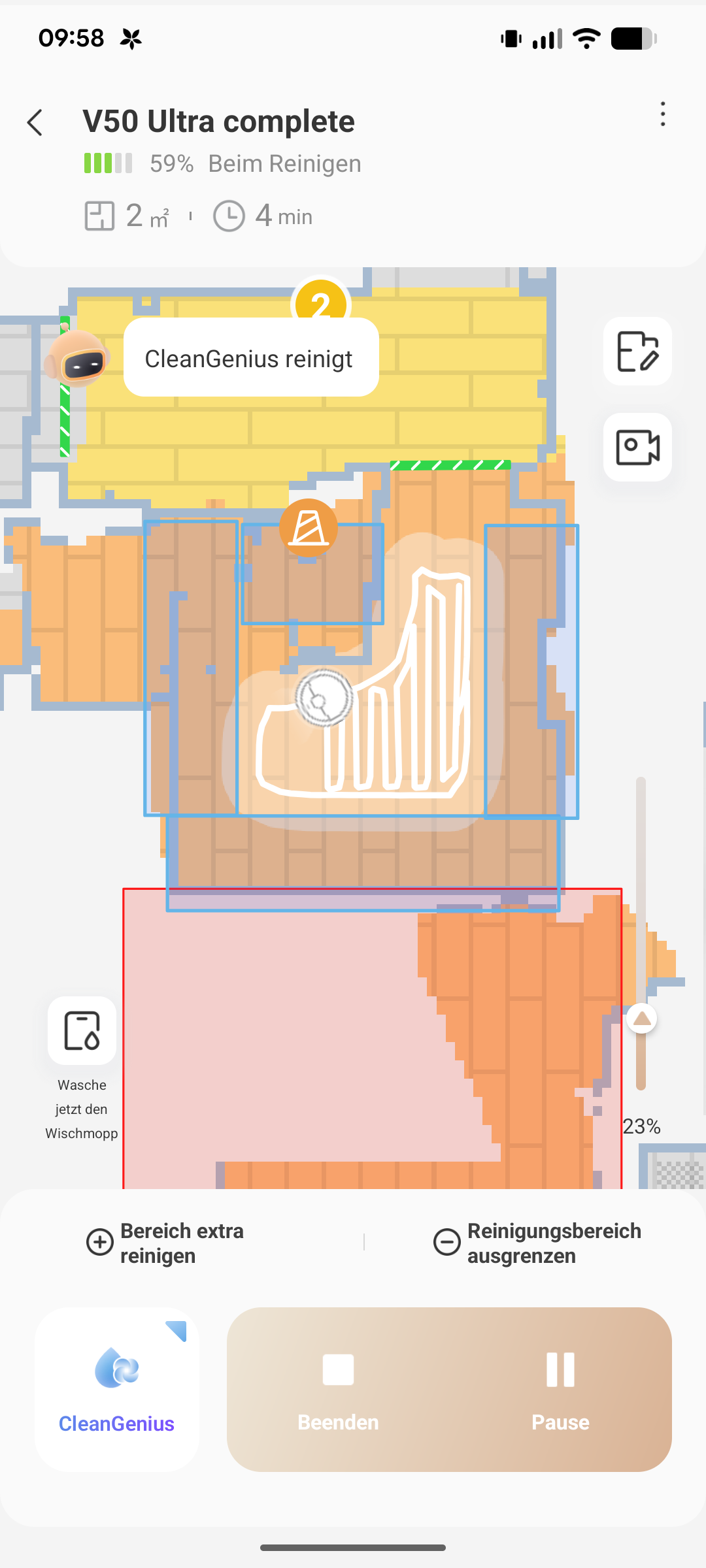

In der Küche habe ich nun niedrigere Bereiche eingestellt, weil mein Roboter die Kante nicht so gut gereinigt hat. ( Eigentlich 5 cm überall niedriger an der Küchenzeile entlang, aber ich kann es nicht schmaler einstellen)
Jetzt sehe ich dass im niedrigen Bereich nun gar nicht geputzt wird? Ist das normal?
Der Bereich, den ich unten rot eingerahmt habe, ist unser Balkon und ivh weiß nicht wie es sein kann,dass der Roboter in mitkartiert, denn die Tür hat 15 cm-hohen Rahmen aus Holz (oder geht der Laser da durch?).
derzeit ist die Reinigungslogik für niedrige Bereiche wie folgt: Der Roboter reinigt zunächst die offenen Bereiche und fährt anschließend in die niedrigen Bereiche zur Reinigung. Bitte überprüfen Sie in der App, ob die automatische LDS-Hebefunktion aktiviert ist und ob die Frequenz auf „Hoch“ eingestellt wurde.
Bezüglich des Problems, dass der Balkonbereich ebenfalls innerhalb der Karte angezeigt wird, können Sie Folgendes prüfen:
Bitte kontrollieren Sie, ob sich auf dem Balkon transparente Wände oder Spiegel befinden. Transparente Wände oder Spiegel können eine fehlerhafte Kartenerstellung verursachen, was zu überlappenden oder schiefen Karten sowie zu Bereichen führen kann, die eigentlich nicht existieren.
Sie können eine korrekte Karte als Backup speichern, sodass Sie diese wiederherstellen können, falls die Karte später fehlerhaft wird.
