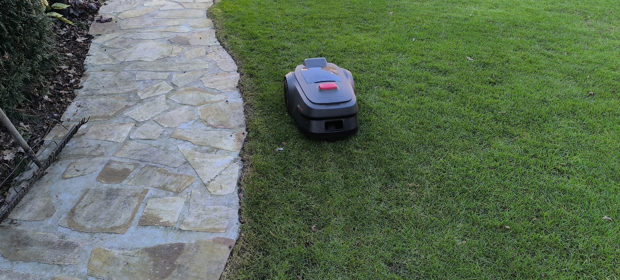

Hallo, mein Viax 300 hält immer ca 10 bis 15 cm Abstand zum Rand des Rasens. Hat noch jemand so ein Problem? Ich habe jetzt mehrfach die Karte neu erstellt und auch mit den Begrenzungsoptionen gespielt. Es ändert sich nichts. So ist das Gerät völlig unbrauchbar da man ja jede Woche die Ränder mit dem Handmäher nacharbeiten muss.
Hat vielleicht jemand eine Lösung?

Der Weg an dem er entlang mähen soll ist auf gleicher höhe wie der Rasen. Beim kartieren hab ich ihn sogar schon komplett auf dem Weg fahren lassen. Trotzdem hält er 20 cm Abstand zum Weg.

PB880302Themenstarter
Hab mal ein Bild gemacht wie das aussieht. Bei der Erstellung der Karte bin ich sogar komplett auf dem Weg gefahren. Wenn der Support bei der Aussage bleibt das das nicht anders geht, dann ist das der schlechteste Mähroboter den es je gegeben hat.
2026-3-6 10:25:12 DE Übersetzen

Bei visuellen Robotern werden Nicht-Rasenflächen standardmäßig als Hindernisse betrachtet und umfahren – selbst wenn bereits eine Karte entlang des Weges erstellt wurde. Sie können eine „Zugängliche Zone“ markieren, die etwas größer als die Rasenfläche ist und sehen, ob es funktioniert.
2026-3-6 10:44:17 DE Übersetzen
Funktioniert nicht. Wenn man den Abstand zu dem Weg nicht verringern kann, ist das ganze eine Fehlkonstruktion.
