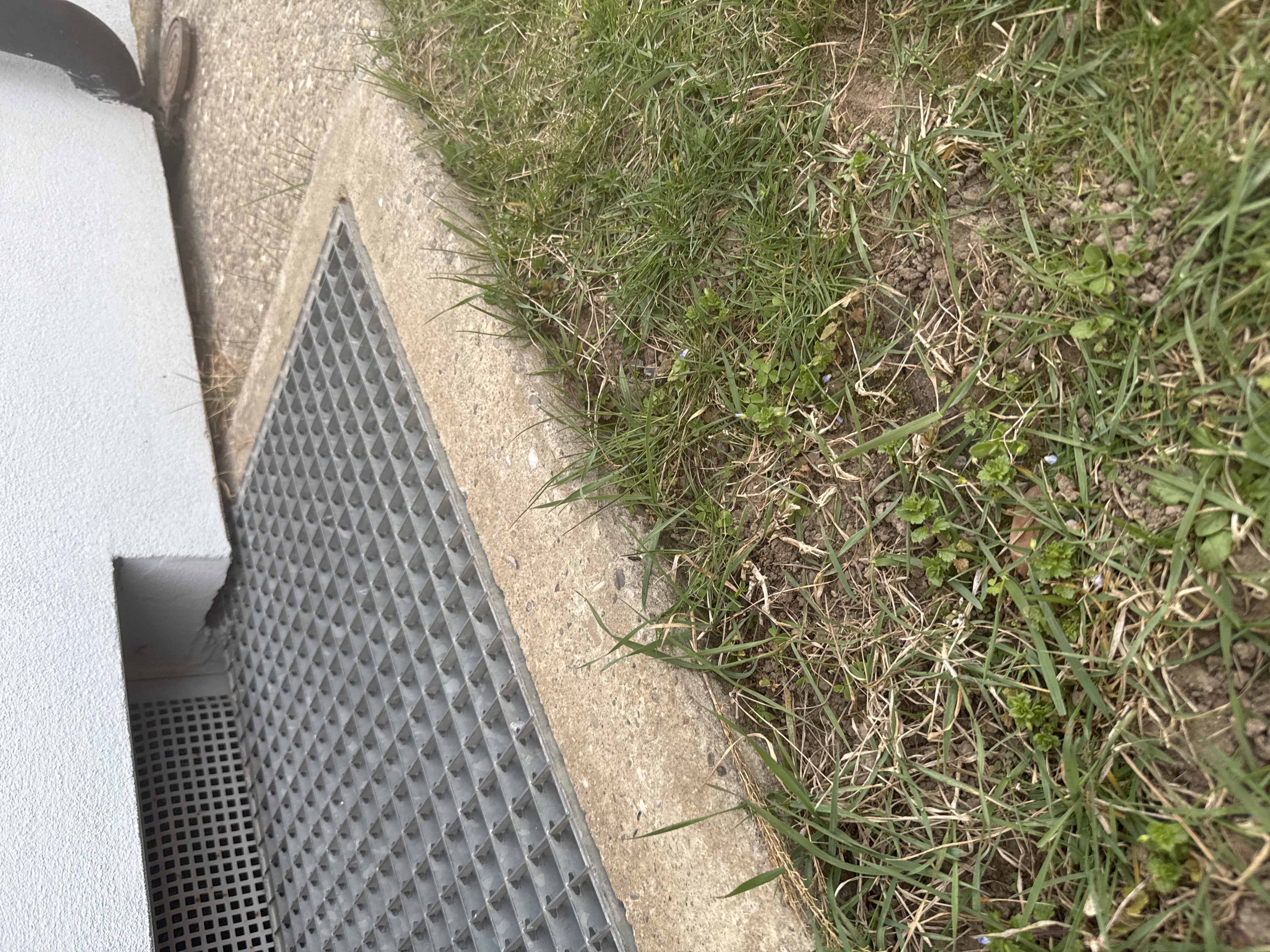

Ich habe in meinem Garten teilweise an der Grenze 5cm hohe steinschwellen. Wenn der Mäher dort hin fährt und dreht um in die andere Richtung zu fahren, kratzt er mit dem Gehäuse an der Schwelle entlang. Wie kann ich das vermeiden

Also zerkratzt der ganze Roboter einfach? Ich dachte durch LiDAR wird sowas vermieden
Hallo, er fährt praktisch von vorne ran und kehrt kurz davor wieder um? Wenn das so wäre, könnte man mit Änderung der Mährichtung es beseitigen. 👍🙂

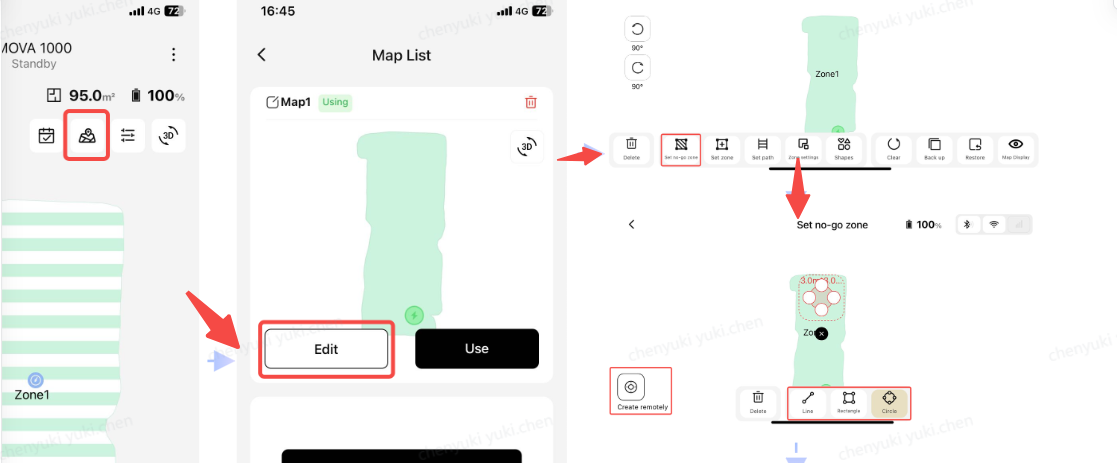

Beim Abbiegen kann der Roboter möglicherweise seitliche Kollisionen oder Reibungen mit Hindernissen verursachen, und die aktuelle Hinderniserkennung des Roboters kann Objekte unter 5 cm Höhe nicht erkennen.
Daher empfehlen wir Ihnen, an der betreffenden Schwelle eine Sperrzone einzurichten, um ein erneutes Auftreten dieses Problems zu vermeiden.
