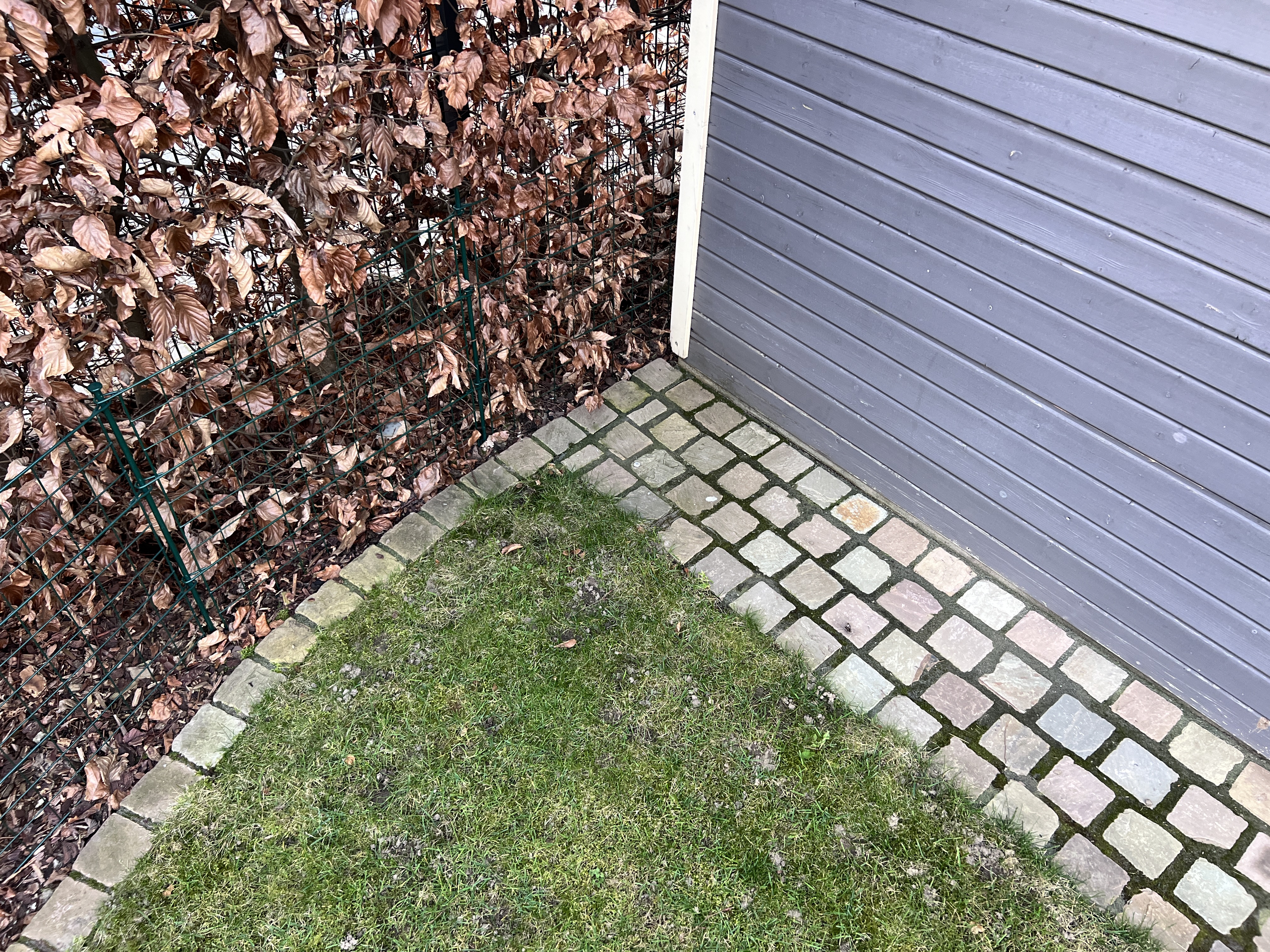

Kann ich meine Ladestation für meinen Mova 300 an dieser Stelle neben dem Gartenhaus positionieren-innerhalb der Mähfläche?
grundsätzlich kann die Ladestation auch innerhalb der Mähfläche stehen, das ist kein Problem.
Wichtig ist nur, dass ein paar Dinge passen:
- Vor der Station sollten mindestens 1–2 Meter freie Fläche sein, damit der Roboter sauber ein- und ausfahren kann.
- Links und rechts etwas Platz lassen, damit er beim Einparken korrigieren kann.
- Die Station sollte möglichst gerade zur Fläche ausgerichtet sein.
Auf dem Bild wirkt der Platz grundsätzlich geeignet, solange der Roboter genug Platz vor der Station hat und nicht direkt aus einer engen Ecke starten muss. 👍
ja, Sie können die Basisstation an dieser Stelle platzieren.
Bitte beachten Sie dabei folgende Hinweise zur Aufstellung:
Die Ladestation sollte mit Bodenankern auf einem weichen, ebenen Untergrund fixiert werden.
Außerdem ist es wichtig, dass der Standort der Station eben ist und über ein gutes WLAN‑Signal verfügt.
