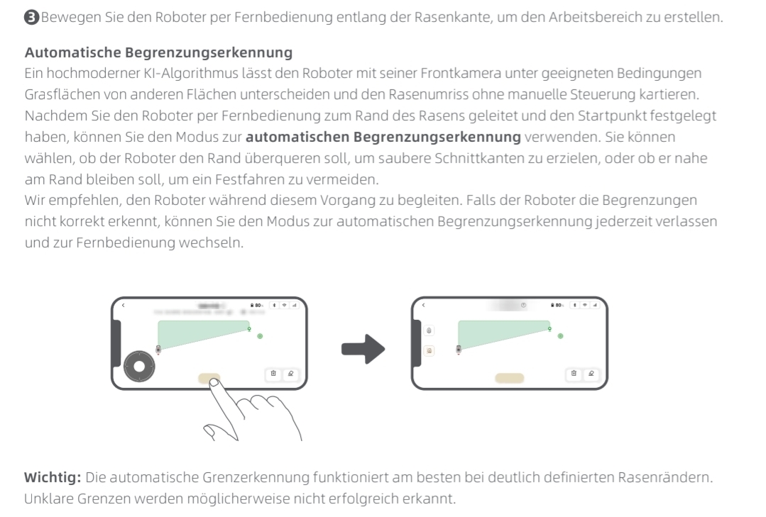

Ich wollte mal frage wie ich diese automatischd Kantenerkennung starten kann
Die automatische Begrenzungserkennung beim VIAx 250 funktioniert nur, nachdem du zuerst den Startpunkt und einen Teil des Randes manuell festgelegt hast. Danach kann der Roboter den Rest selbst erkennen.
So startest du die automatische Begrenzungserkennung:
1️⃣ Roboter auf den Rasen stellen und in der App „Startpunkt setzen“ auswählen.
2️⃣ Der Roboter dreht sich zur Kalibrierung einmal auf der Stelle.
3️⃣ Mit der Fernsteuerung in der App den Roboter ein Stück entlang der Rasenkante fahren (ein paar Meter).
4️⃣ Wenn der Rand erkannt wird, kannst du „Automatische Begrenzungserkennung“ aktivieren.
5️⃣ Der Roboter fährt nun selbstständig entlang der Rasenkante und erstellt die Karte.
6️⃣ Wenn er wieder in der Nähe des Startpunkts (ca. 1 m) ist, auf „Begrenzung schließen“ tippen.
Wichtig für die Funktion:
Die Rasenkante muss klar erkennbar sein (z. B. Stein, Pflaster, klare Kante).
Bei unklaren Übergängen (Rasen → Erde / Mulch) funktioniert es schlechter.
Am Startpunkt ca. 80 cm Platz lassen, damit sich der Roboter drehen kann.
2026-3-12 00:25:55 DE Übersetzen
Hallo, bitte folgen Sie diesen Schritten:
① Öffnen Sie die App und tippen Sie auf „Kartenerstellung starten“. Die App-Oberfläche wechselt automatisch in den Querformatmodus, und der Roboter überprüft automatisch seinen Status und kalibriert sich.
② Steuern Sie den Roboter nach der Kalibrierung per Fernbedienung an den Rasenrand. Tippen Sie in der App auf „Startpunkt festlegen“, um den Startpunkt der Begrenzung zu bestimmen.
③ Steuern Sie den Roboter per Fernbedienung vom Startpunkt aus entlang des Rasenrandes. Die Kartenumrisse werden synchron in der App angezeigt.
④ Wenn sich der Roboter in der Nähe des Startpunkts befindet, tippen Sie in der App-Oberfläche auf „Umriss schließen“. Die Kartenumrisse werden automatisch erstellt.
**Wichtige Hinweise:**
① Stellen Sie sicher, dass der Akku des Roboters mindestens 50 % geladen ist und dass Ihr Smartphone und der Roboter per Bluetooth verbunden sind.
② Stellen Sie sicher, dass der Roboter korrekt an der Ladestation angedockt und im Standby-Modus ist.
③ Erstellen Sie keine Begrenzungen an Hängen mit einer Neigung von mehr als 27 % (15°), da hier Absturzgefahr besteht.
④ Falls der Rasen durch Durchgänge mit einer Höhe von mehr als 4 cm geteilt ist, verwenden Sie bitte Rampen.
⑤ Vermeiden Sie die Erstellung von Begrenzungen in Gängen, die schmaler als 0,8 Meter sind.
⑥ Halten Sie den Roboter während der Kartierung in einem Abstand von maximal 5 Metern hinter sich.
⑦ Halten Sie beim Umfahren von Ecken einen Kurvenwinkel von mehr als 90 Grad ein.
2026-3-12 07:38:51 DE Übersetzen
Du musst einmal den Rand mit ihm per Handy abfahren. Dann hat er die Karte erstellt. Automatisch geht da gar nix. Und ob er dann auch wirklich diese Ränder mäht steht in den Sternen. Siehe andere Posts.
