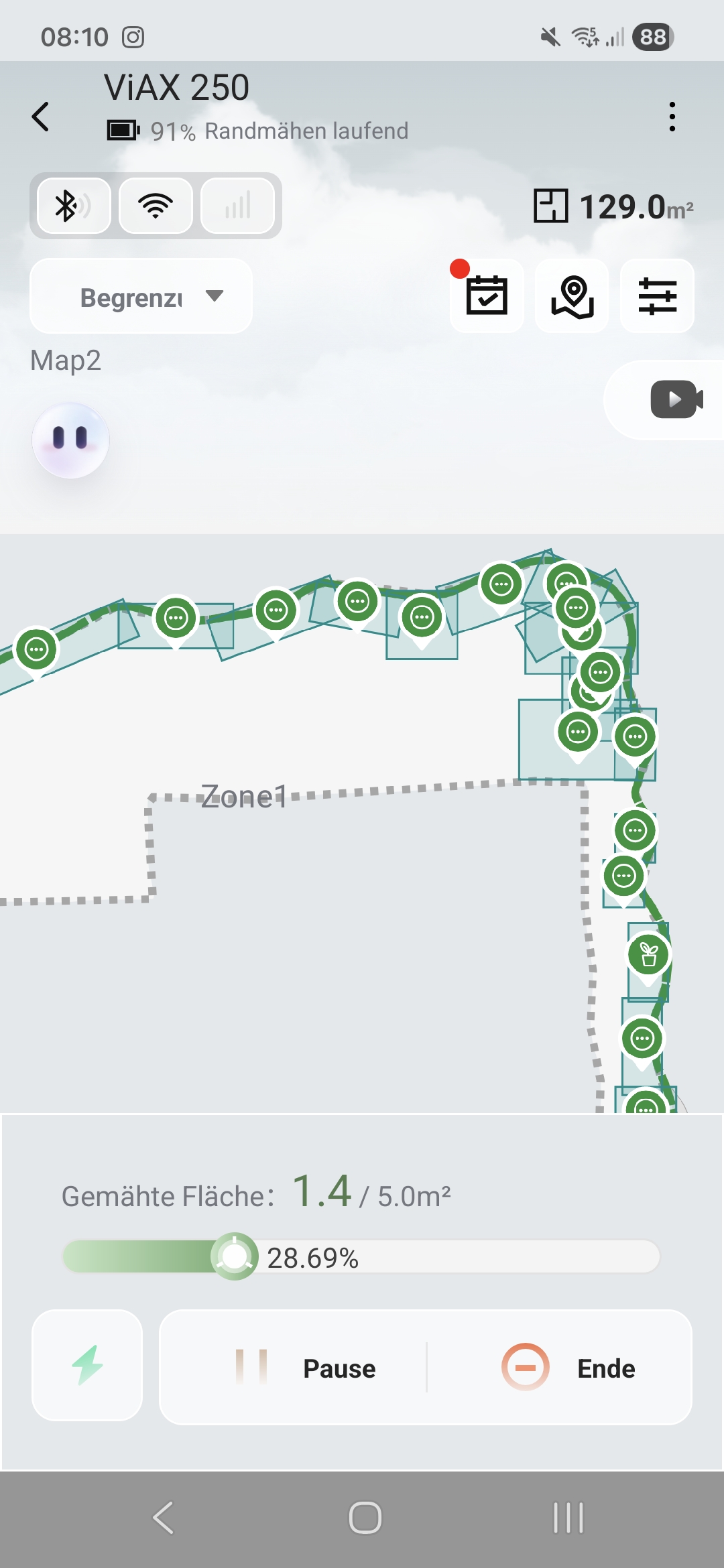

einige Kunden, unter anderem auch ich, haben das Problem das der Viax250/300 ca 15cm vor der Rasenkante nicht mäht. Sämtliche Tipps von Euch führen nicht zu Erfolg.. und sorry, aber per Hand manuell oder per App nach zu mähen ist keine Lösung.
Wann ist denn mit einer Lösung/Update zu rechnen ? Ansonsten werde ich meinen Viax nun auch wieder zurückgeben.

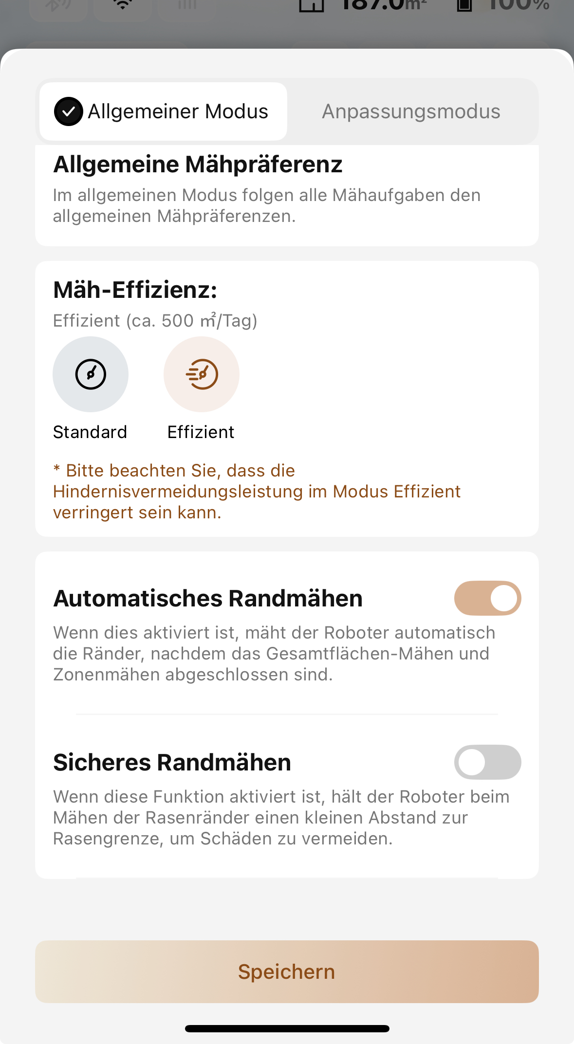

dürfte ich Sie fragen, ob Sie bereits versucht haben, die Funktion „Kantenschutz / Kanten‑Kollisionsvermeidung“ zu deaktivieren?
Sie können diese Funktion testweise ausschalten, um zu prüfen, ob sich das Problem damit verbessert.
Der Schalter für die Kanten‑Kollisionsvermeidung befindet sich in der App auf der Gerätekachel unter den „Mäh‑Präferenzen“ und ist standardmäßig aktiviert.
Wenn diese Funktion eingeschaltet ist, weicht der Roboter beim Kantenschneiden automatisch von Hindernissen an der Rasenkante zurück – dadurch kann jedoch ein breiterer ungemähter Rand entstehen.
Wenn Sie die Funktion ausschalten, nutzt der Roboter beim Kantenschneiden kein aktives Ausweichverhalten, was den ungeschnittenen Rand reduzieren kann. Bitte beachten Sie jedoch, dass es dadurch gelegentlich zu leichten Kollisionen kommen kann.
Sie können je nach Bedarf selbst entscheiden, welche Einstellung für Ihren Garten besser geeignet ist.
2026-3-13 05:55:21 DE Übersetzen
diese Einstellung gibt es beim Viax 300 nicht, was muss man dort einstellen um möglich wenig Rand zu haben?
2026-4-9 11:38 DE Übersetzen

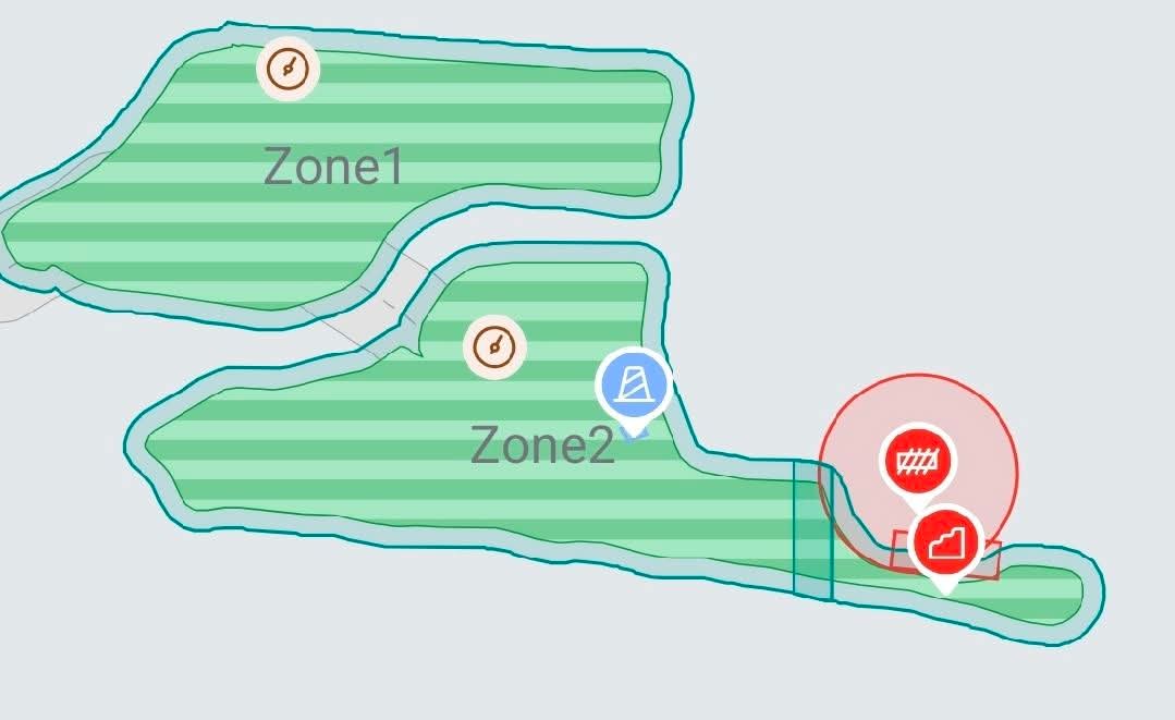

Mit den zugänglich Zonen funktioniert es bei mir ganz gut. Ist aber leider umständlich gelöst.
Wie bekomme ich denn die zugänglichen Zonen sauber in die Karte mit kurven in rasenkantensteine.
Hab gestern die Ränder jeweils versucht mit Zugänglichen Zonen (min 1x1m) auszustatten. Wie ihr seht bekommt man das nicht genau hin und der Mova Viax250 ändert an vielen Stellen nicht seine Fahrtweg mit rund 20cm Abstand.
Absturzsicherung ist aus, Verschiebung am Rand von 0 - 20 cm habe ich getestet. Ohne Erfolg.
Gibt es hier noch Tipps?
