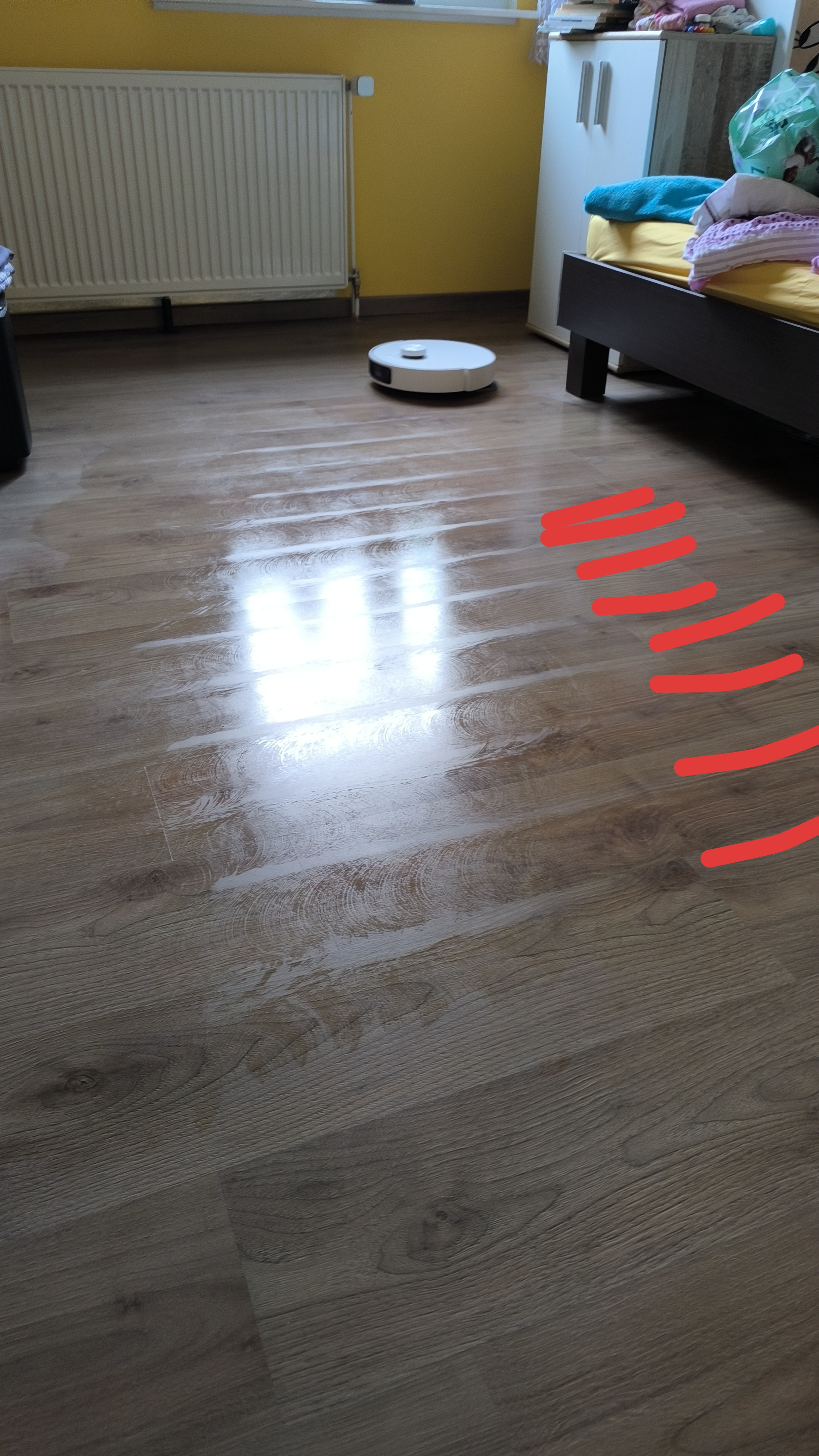

Hallo, kann mir jemand sagen warum beim P50 Pro Ultra im Cleangenius Modus, der Boden immer pro gefahrene Reihe auf etwa 1cm nicht gewischt wird, er überfährt es nicht überschneidend.
Auf dem Bikd sehr ihr, das trockene Lücken bleiben.
Ich glaube Weil Sie den Modus Angemacht haben wo er in bodenrichtung wischt  oder den bodentyp eingestellt haben Hatten wir auch

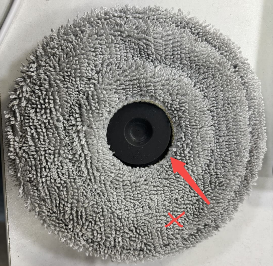

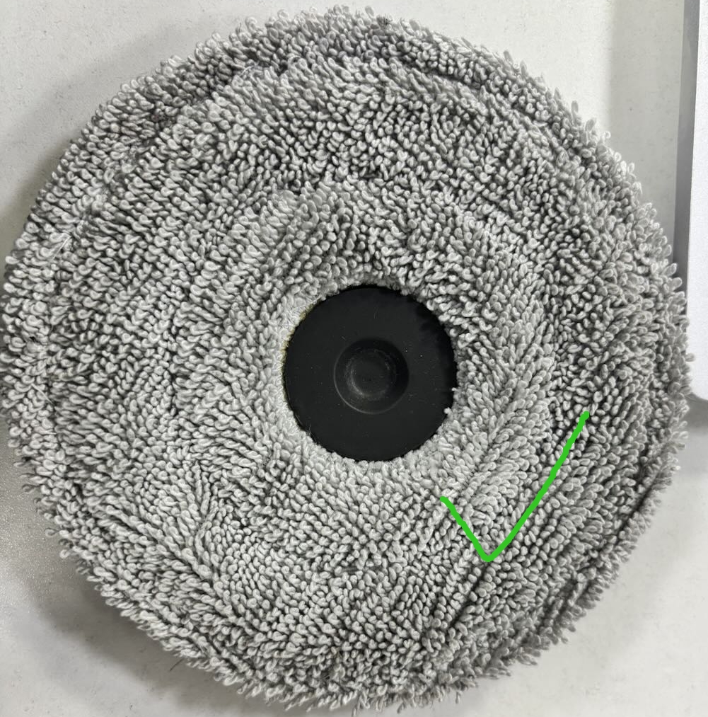

Dies kann daran liegen, dass das Wischpad nicht korrekt mittig auf der Halterung ausgerichtet war, wodurch beim Wischen Lücken entstehen können.
Bitte installieren Sie das Wischpad erneut auf den Wischpad‑Halterungen und achten Sie darauf, dass die Mittelpunkte korrekt ausgerichtet sind und keine seitliche Verschiebung vorliegt.
Überprüfen Sie anschließend nach dem Reinigungsvorgang, ob die zuvor sichtbaren Streifen nun vollständig abgedeckt werden.
