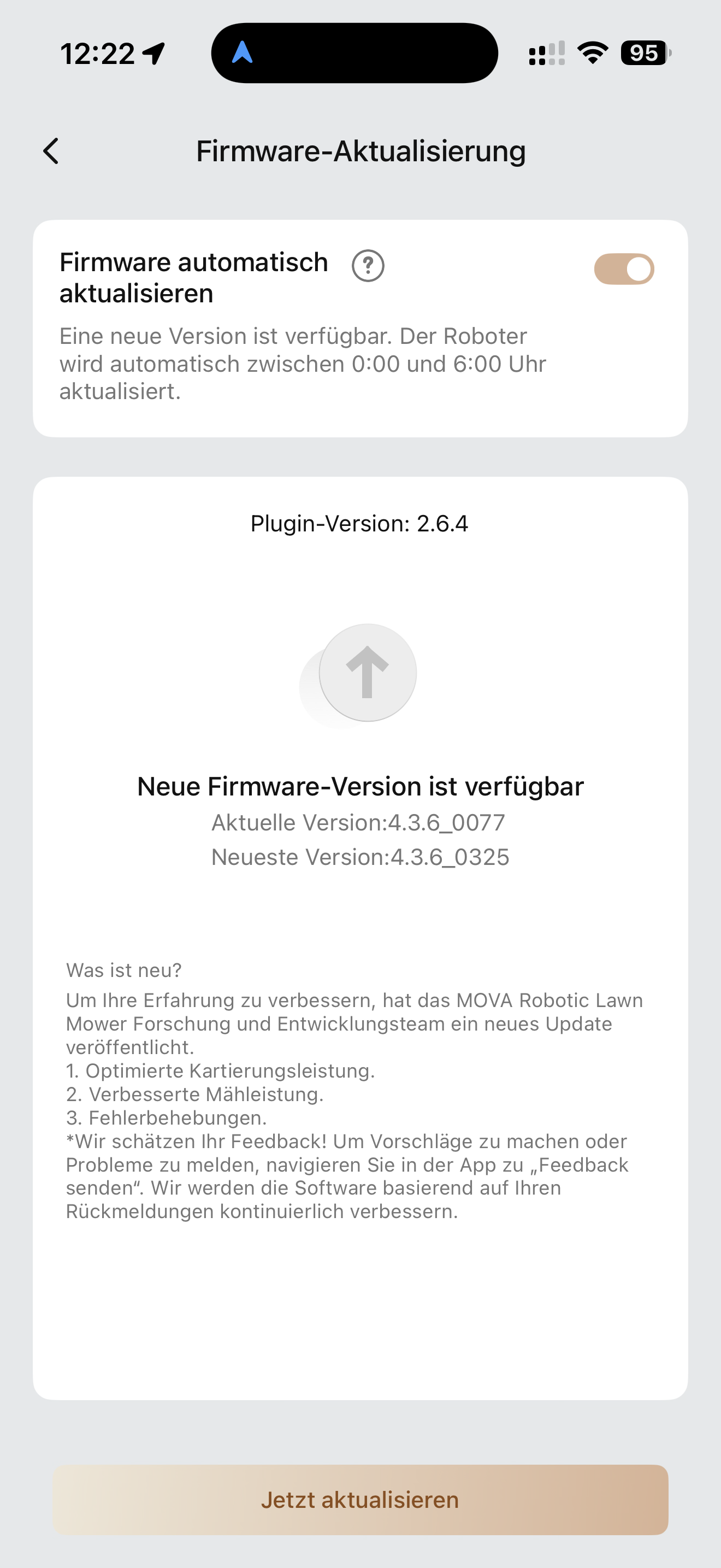

Habe einen neuen Mova Lidax Ultra 800.
Firmware Update nicht möglich.

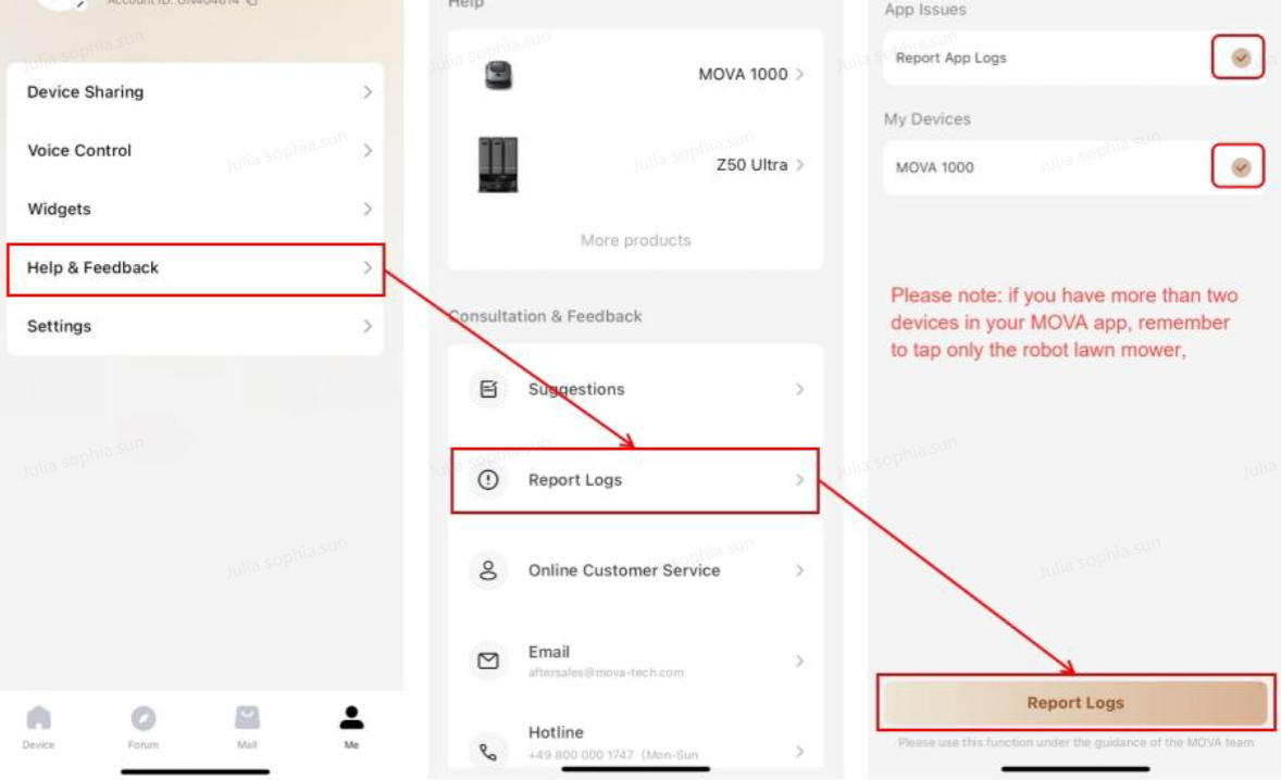

Sollte das Problem weiterhin bestehen, laden Sie bitte die Protokolldaten (Logs) über die App hoch

Sollte das Problem weiterhin bestehen, laden Sie bitte die Protokolldaten (Logs) über die App hoch und senden Sie uns die Seriennummer (SN) des Geräts sowie entsprechende Screenshots aus der App zu. Unser technisches Team wird das Problem dann gerne weitergehend analysieren.

Ich hatte das gleiche Problem. Nach dem Reset Wie hier beschrieben, ging es immer noch nicht.
Ich hab aber schnell gemerkt, dass es kein Hardware Problem ist. Die APP ist leider nicht ganz ganz sauber programmiert . Bei dem Aktualisierungs Bildschirm ( wo man NICHT aktualisieren kann) kommt kurz (ZUSTIMMEN). Das MUSS gedrückt werden, sonst ist das Aktualisieren deaktiviert. Danach kam sofort das Update und ich konnte starten. Leider ist jetzt zu dunkel 😎😂

Habe heute mein Viax 250 bekommen und kann nicht Updaten....der Button "Jetzt aktualisieren" geht nicht.

Hier die Lösung: Falls Update nicht tastbar in der App. Mäher abschalten, APP und Mäher wieder neustarten ! Sollte dann wieder gehen. PopUp "Zustimmung" ist dann ebenfalls wählbar.
