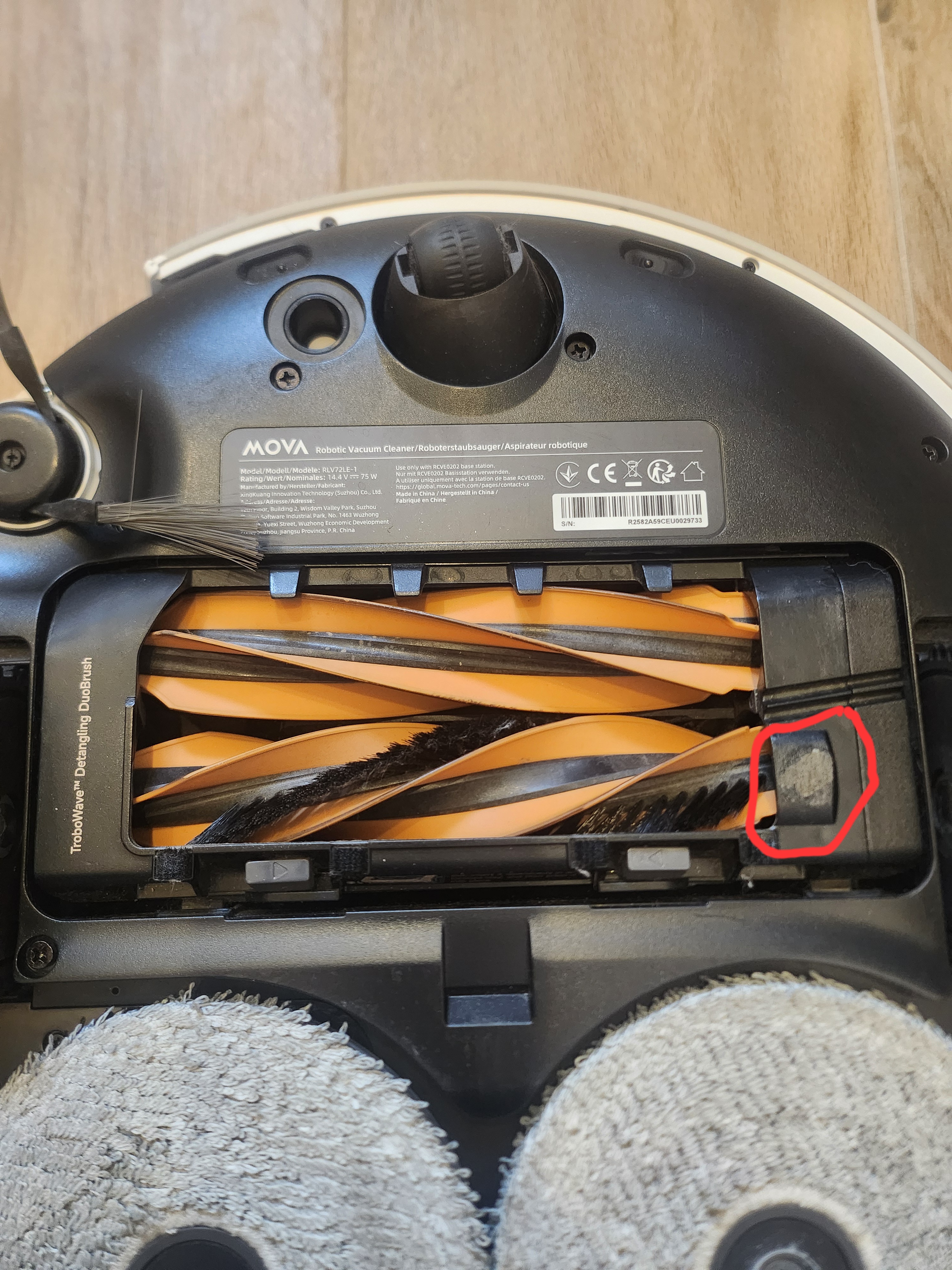

Hallo
Ich hab seit kurzem das Problem das bei meinem Mova V50 ultra complete die Bürstenabdeckung am Boden schleift. Dies beschädigte auch schon unsere Vinylböden. Die Abdeckung ist korrekt verbaut, das habe ich schon geprüft. Was kann hier die Ursache sein?

Ich habe nach meiner ersten Reinigung festgestellt, dass die äußere Abdeckkappe einer der beiden Bürsten fehlt. Dadurch sind die Gummilippen immer zur Seite gerutscht und haben im Betrieb ein lautes Geräusch verursacht. Nachdem ich das dem Support gemeldet hatte, hatte ich zwei Tage später ein Paar neue Bürsten in der Post und das Problem war behoben. Vielleicht mal prüfen, ob es ggf. auch das sein könnte.
