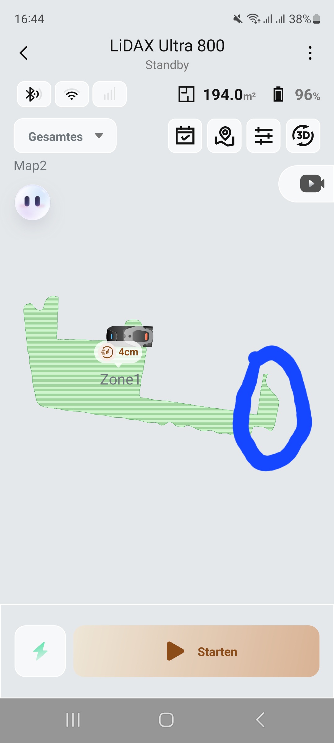

Hallo, ich möchte eine Zone teilen in zwei Abschnitte. ( siehe Screenshot). Der blaue Bereich soll Zone 2 werden. Mir ist nicht klar was genau ich der Reihe nach machen muss. Bitte um Hilfestellung und eine Erklärung Schritt für Schritt. Ist das eine reine Einstellung in der APP. Muss der Bereich der zu erstellenden Zone 2 mit dem Roboter abgefahren werden?

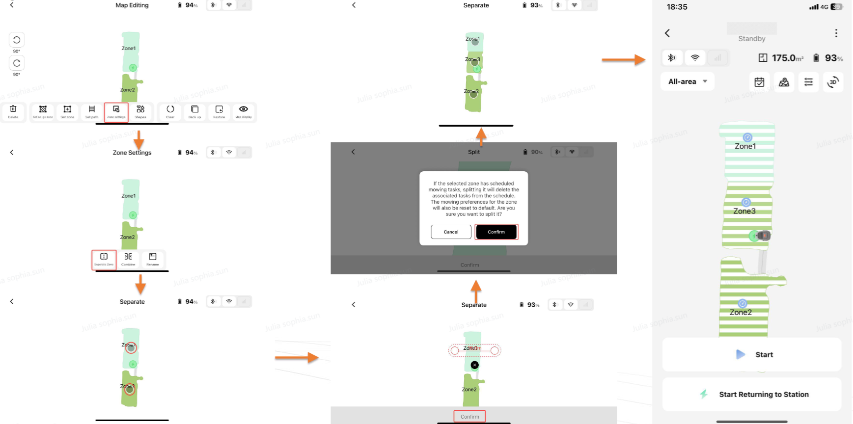

✅ Zone teilen (Schritt für Schritt)
1. Kartenmenü öffnen
- App öffnen
- Auf „Karte“ gehen
- Oben rechts auf das 2. Symbol (Bearbeiten) tippen
2. Zonen-Einstellungen öffnen
- „Zonen Einstellungen“ auswählen
3. „Getrennte Zone“ auswählen
- Auf „Getrennte Zone“ tippen
👉 Jetzt bist du im Bearbeitungsmodus
4. Zone auswählen
- Tippe auf den kleinen runden Punkt in der Zone, die du teilen möchtest
5. Trennlinie zeichnen ✏️
- Zeichne mit dem Finger eine Linie durch die Zone
👉 Wichtig:
- Die Linie muss komplett von Rand zu Rand gehen
- Sie darf nicht unterbrochen sein
- Möglichst gerade und sauber zeichnen
- Die Linie bestimmt exakt die spätere Aufteilung
6. Speichern
- Bestätigen / Speichern
👉 Die App erstellt automatisch:
- Zone 1 (angepasst)
- Zone 2 (neuer Bereich)
Alternative:
Du fährst die Zone manuell ab. 🙂 Sollten dazu Fragen sein, gerne bescheid geben. 🙂 👍
bezüglich der Aufteilung eines Bereichs können Sie sich bitte an den folgenden Schritten orientieren:
Öffnen Sie die Kartenbearbeitung in der App und wählen Sie den Bereich aus, den Sie teilen möchten.
Tippen Sie auf „Gerade Linie“. Auf der Karte erscheint eine Trennlinie.
Ziehen Sie die beiden Endpunkte, um die Linie in die gewünschte Richtung und Länge zu bringen.
Über „Drehen“ können Sie die Trennlinie um 360° rotieren.
Mit „Löschen“ entfernen Sie die Trennlinie wieder.
Tippen Sie anschließend auf „Aufteilung bestätigen“, um den Bereich zu teilen.
Wichtige Hinweise
Eine Aufteilung ist nicht möglich, wenn
der Bereich zu klein ist,
die Trennlinie keine Schnittpunkte mit dem Bereich hat, oder
die Trennlinie mehr als zwei Schnittpunkte mit dem Bereich aufweist.
In der Regel ist die Bereichsaufteilung ausschließlich eine Einstellung in der App.

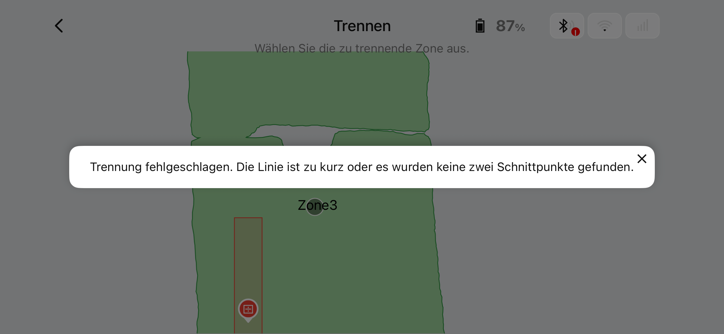

Hallo. Ich habe dasselbe Problem

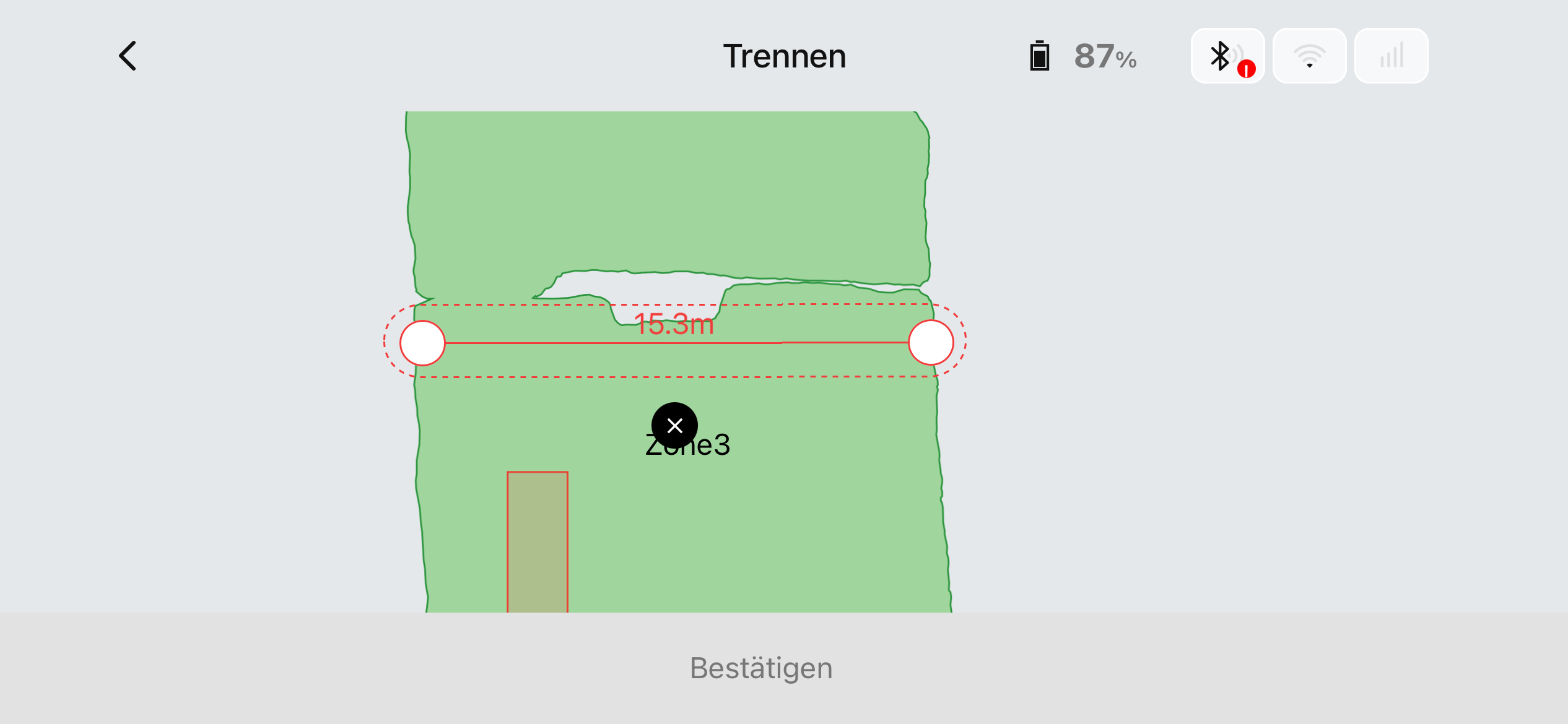

Ich teile die Zone gerade Line, habe es mehrfach versucht, bisschen länger, kürzer, hin und her, kommt immer folgende Fehlermeldung
Ich verstehe nicht, was sich hier schneiden soll
Die rote Linie, nicht die Kreise an deren Ende, müssen die Grenzen des Bereiches schneiden. Also in deinem Fall solltest du die rote Linie links und rechts deutlich verlängern.
