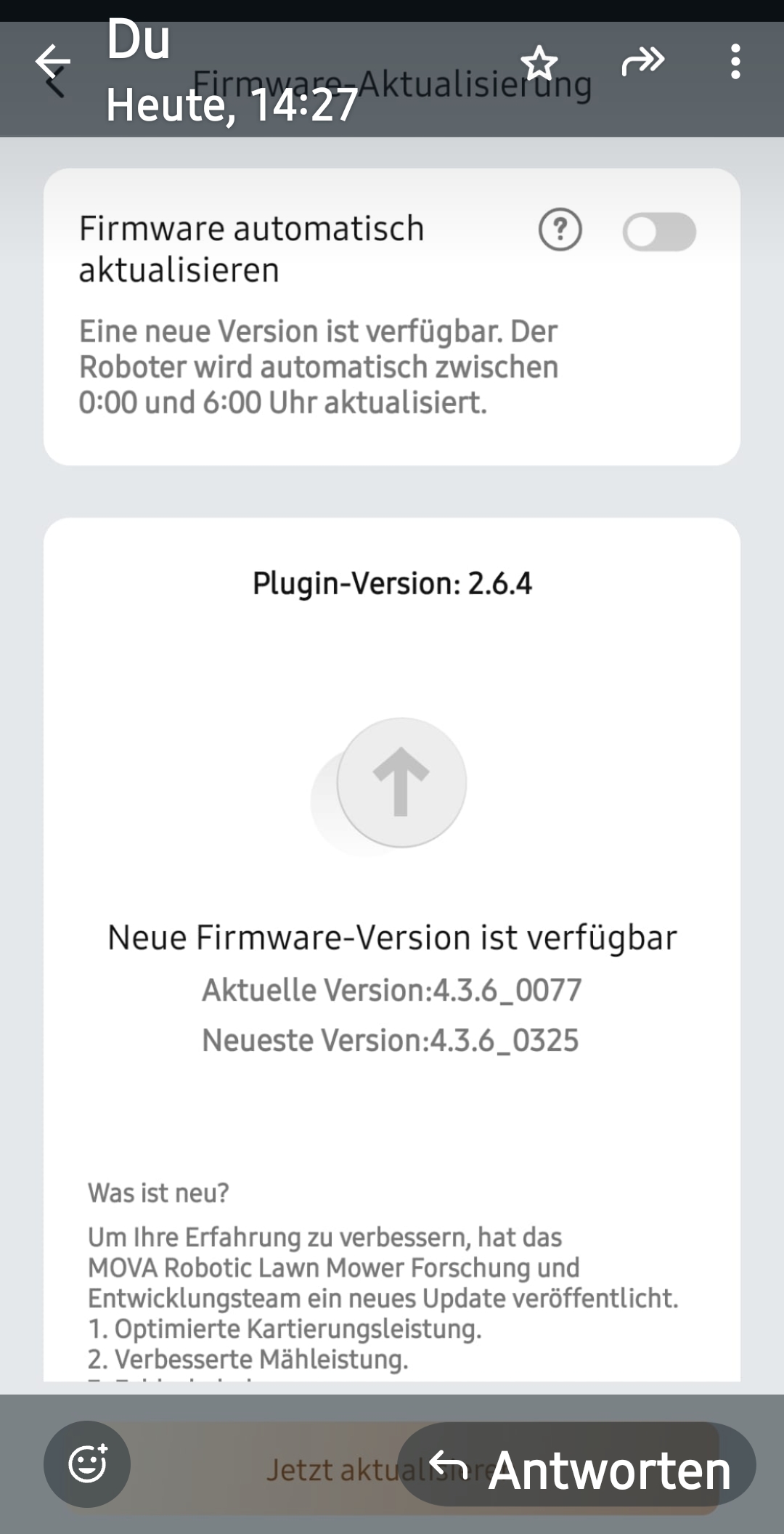

Hallo zusammen, ich habe das Problem bei der Erstinbetriebnahme, dass ein Software-Update erforderlich ist, welches ich aber nicht aktivieren kann (Option "nachts ...." ist deaktiviert, Option "jetzt herunterladen" ist aktiviert, lässt sich aber nicht auswählen bzw. anklicken. Ich habe schon alle Kombinationen probiert. Was tun? - so kann ich keine Map erstellen.

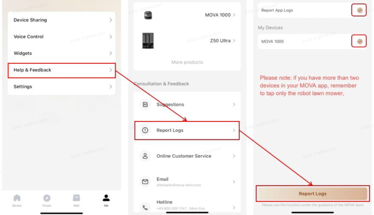

Falls das Problem weiterhin besteht, laden Sie bitte die Protokolldaten (Logs) über die App hoch und senden Sie uns zusätzlich die Seriennummer (SN) Ihres Geräts zu. Wir werden den Fall dann weiter analysieren und Sie gezielt unterstützen.

Ich hatte das gleiche Problem. Nach dem Reset Wie hier beschrieben, ging es immer noch nicht.
Ich hab aber schnell gemerkt, dass es kein Hardware Problem ist. Die APP ist leider nicht ganz ganz sauber programmiert . Bei dem Aktualisierungs Bildschirm ( wo man NICHT aktualisieren kann) kommt kurz (ZUSTIMMEN). Das MUSS gedrückt werden, sonst ist das Aktualisieren deaktiviert. Danach kam sofort das Update und ich konnte starten. Leider ist jetzt zu dunkel 😎
