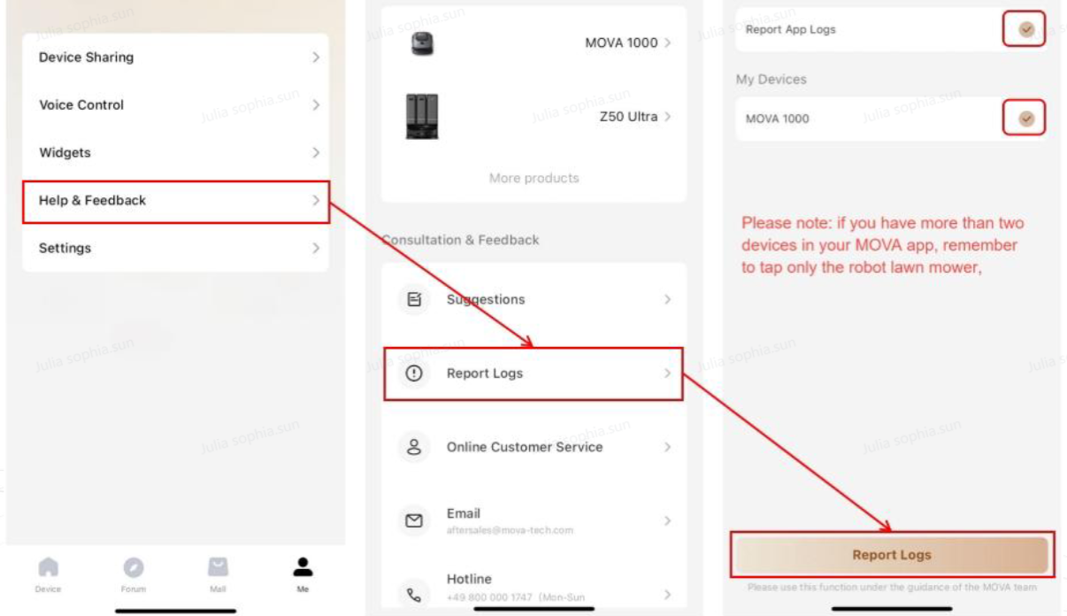

Sollten die oben genannten Punkte nicht zutreffen, bitten wir Sie, die Protokolldaten (Logs) über die App hochzuladen und uns zusätzlich die Seriennummer (SN) Ihres Geräts sowie Fotos der tatsächlichen Umgebung zu senden. Wir werden diese Informationen an unser Technikteam weiterleiten, um das Problem weitergehend zu analysieren.
