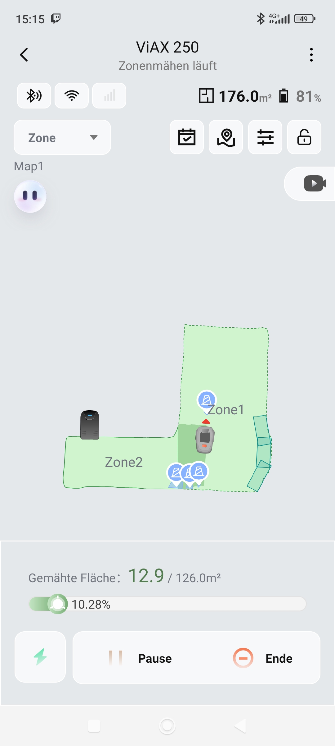

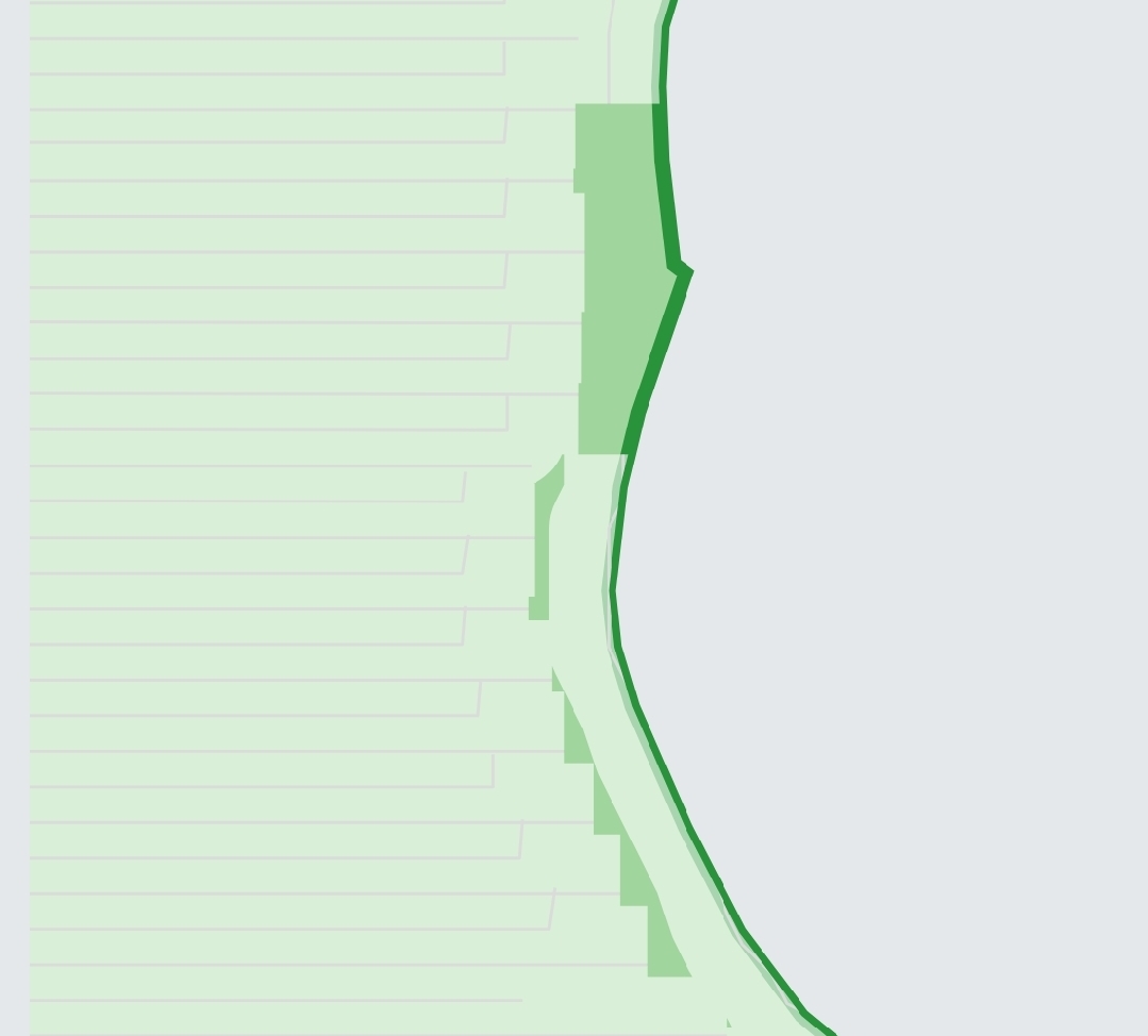

[MOVA ViAX 250 &300] Mova ViAX 250 lässt einfach Bereiche aus
Bitte um Unterstützung.
Im Anhang ein Bild meines Problems.
Er lässt einfach Bereiche offen.
Wie kann ich das verhindern?
Dankeschön vorab
10 Kommentar
Guten Morgen,
bezüglich des Problems, dass der Mähroboter einige Bereiche auslässt, können Sie die folgenden Prüfschritte ausprobieren:
Bitte überprüfen Sie, ob es Hindernisse gibt, die den Roboter daran hindern, den entsprechenden Bereich zum Mähen zu erreichen. Der Roboter hat Schwierigkeiten, schmale Bereiche mit einer Breite von weniger als 60 cm zu befahren.
Der Roboter verwendet eine Wende-Hindernisvermeidungsstrategie. Bereiche hinter einem Hindernis werden daher beim Umfahren nicht sofort gemäht. Nachdem alle anderen Bereiche gemäht wurden, kehrt der Roboter selbstständig zurück, um diese Stellen nachzumähen.
Auf Steigungen mit mehr als 27 % (15°) arbeitet der Roboter weniger zuverlässig, was dazu führen kann, dass bestimmte Bereiche ausgelassen werden.
Ausgelassene Bereiche können mithilfe der Funktionen „Punktmähen“ oder „Manueller Modus“ gezielt nachgemäht werden.

Hallo mova Team
Warum fährt der roberter die flächen nicht bis ganz oben ab und dreht einfach bei nicht ganz der hälfte um ?
2026-4-3 14:19:43 DE Übersetzen
Das habe ich auch und hatte bereits nachgefragt. Die Antwort ist das max. 10 Meter am Stück gefahren werden. Der Mäher teilt also die Karte in 10 Meter Parzellen ein. Ineffizient meiner Meinung nach
2026-4-8 22:13 DE Übersetzen
Ist auch erst seit dem letzten Update so. Leider.
Ja hier das selbe. 10m Anschnitt. Das ist super ineffiziert, zumal durch die L Form meines Gartens nur ca 1m übrig ist und er sich das zu Tode wendet. Bitte dieses künstliche unnötige Limit wegmachen. Aber ich freue mich über die unbegrenzte Winkeleinstellung im neuen Update!
