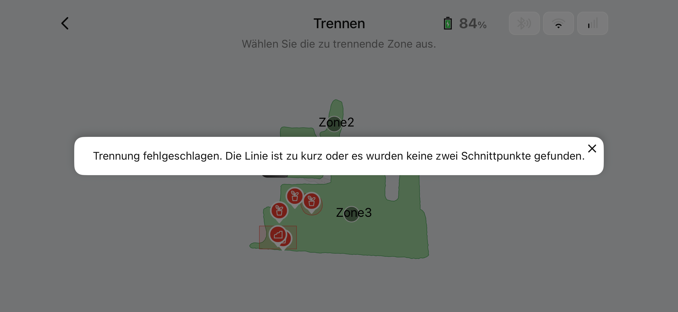

Ich habe eine Rasenfläche die ich gerne im mehrere Zonen teilen möchte. Da ich die Zonen unterschiedlich mähen möchte.
Wenn ich es über Zone teilen probiere bekomme ich immer eine Fehlermeldung. Trennung fehlgeschlagen. Die Linie ist zu kurz oder es wurde keine zweiter Schnittpunkt gefunden.

Guten Tag, wenn das System erkennt, dass der Bereich zu klein ist, die Trennlinie keinen Schnittpunkt mit dem zu teilenden Bereich hat oder mehr als zwei Schnittpunkte entstehen, kann die Zonenteilung nicht durchgeführt werden.
Bitte passen Sie die Trennlinie entsprechend den Hinweisen in der App an und versuchen Sie es erneut. Sollte die Teilung weiterhin fehlschlagen, bitten wir Sie, uns einen Screenshot während des Teilungsvorgangs zuzusenden (nicht den Screenshot der Fehlermeldung nach dem fehlgeschlagenen Vorgang), damit wir den Fall weitergehend analysieren können. Vielen Dank für Ihre Unterstützung und Ihr Verständnis.
