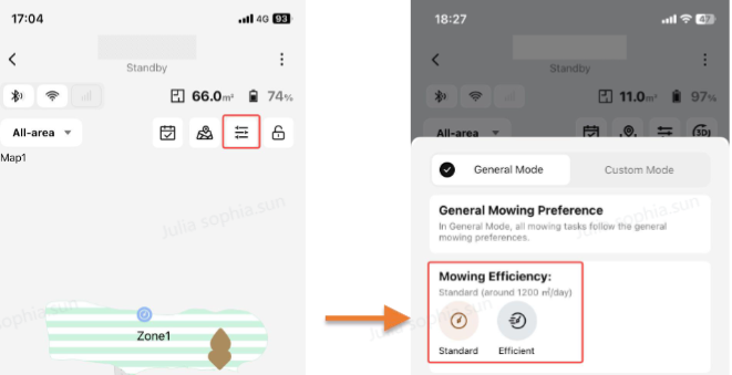

Hallo, gibt es eine Möglichkeit die Fahrgeschwindigkeit des Mähers einzustellen? Ich kenne das von anderen Mährobotern.
Guten Morgen, der LiDAX Ultra 800 unterstützt die Anpassung der Mähleistung, sodass Sie die Arbeitsweise an Ihre Bedürfnisse anpassen können:
Standardmodus:
In diesem Modus fährt der Mäher mit einer geringeren Geschwindigkeit (0,35 m/s). Dieser Modus ist ideal, wenn Sie eine besonders gründliche und präzise Rasenpflege wünschen.
Effizienzmodus:
In diesem Modus arbeitet der Mäher mit einer höheren Geschwindigkeit (0,6 m/s) und eignet sich besonders, wenn Sie größere Flächen schnell mähen möchten.
