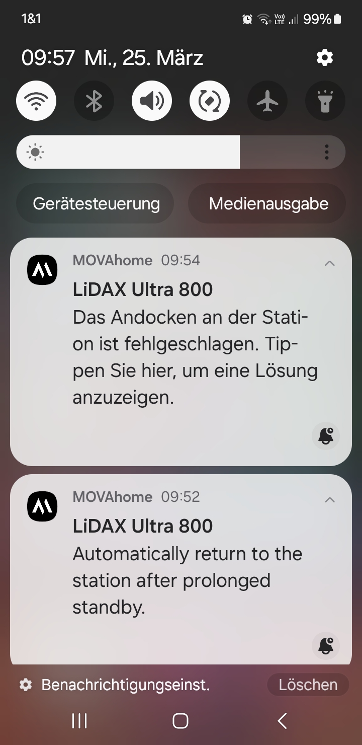

Mit dem firmwareupdate 4.3.6_0229 fährt der Mäher jetzt nach 1 h Netzunterbrechung (08:52) 2 x ( im Abstand von 2 min. 09:52/09:54) aus der Station heraus, dreht sich um 360° und kehrt dann zurück. Mit der vorherigen Software blieb er vor der Station stehen.

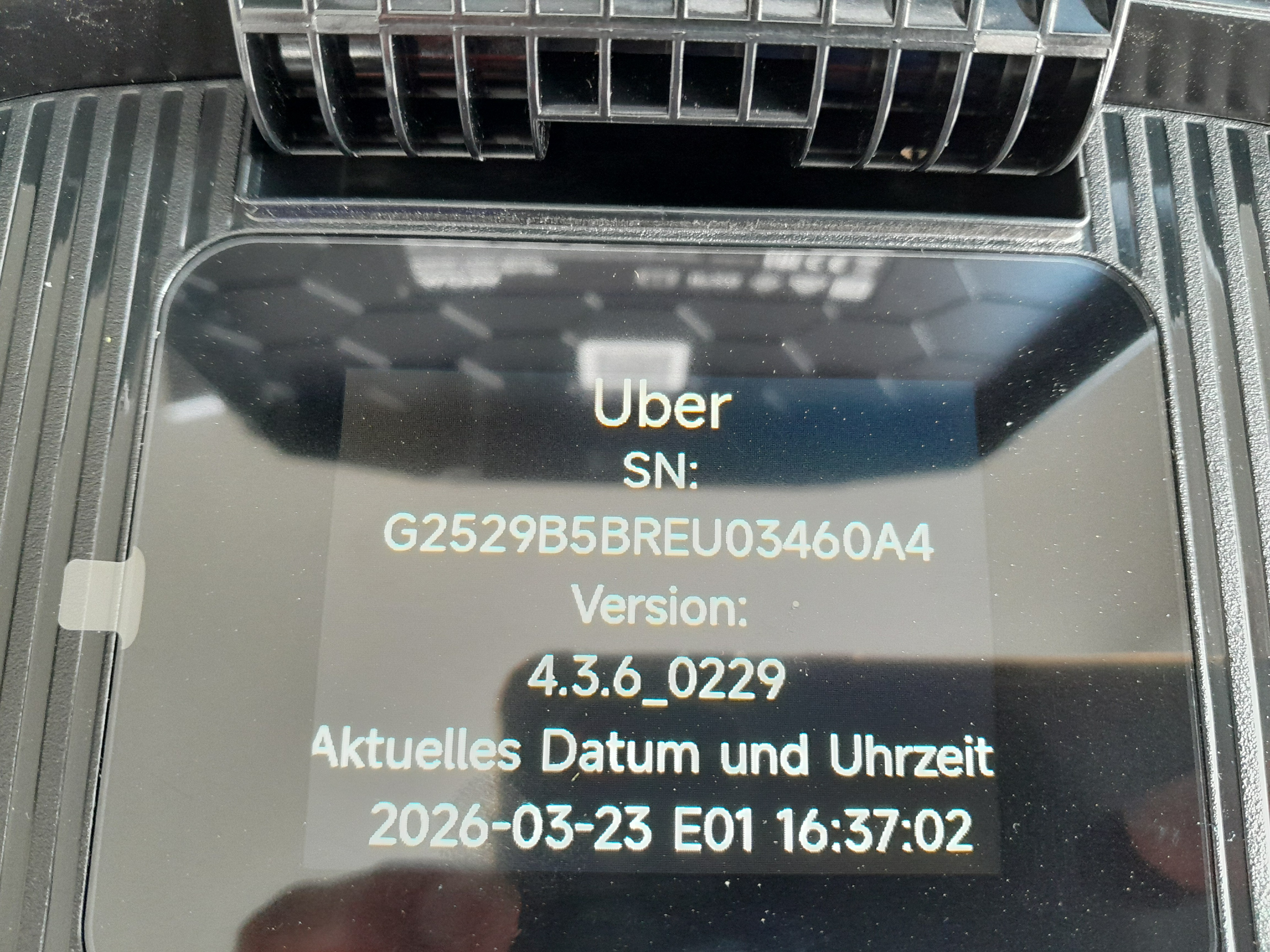

SN: G2529B5BREU03460A4 Firmware 4.3.6_0229. Um 08.52 Netzunterbrechung - Um 09.52 verlässt Mäher die Station- 360° und fährt zurück - 09.54 Mäher verlässt erneut die Station -360° und fährt z

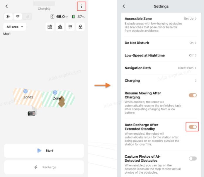

Guten Morgen, hinsichtlich des Einstellungswegs für diese Funktion können Sie sich bitte an den Informationen in der beigefügten Abbildung orientieren.
2026-3-27 10:20:53 DE Übersetzen
Hallo Support, alles klar. Danke für den wertvollen Hinweis.
