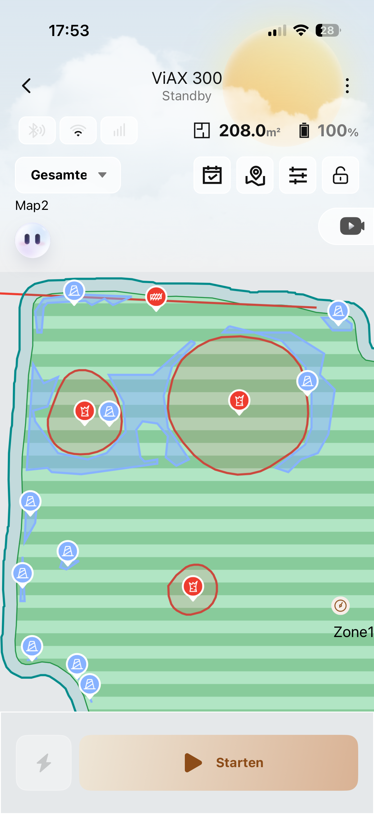

Hallo! Der mähroboter erkennt Hindernisse, obwohl da nichts ist. Nur Wiese. Kann man diese blauen Fläche manuell entfernen ? Oder geht das nur über die Zonen Funktion ?
9 Kommentar
An den Stellen eine Zugängliche Zone erstellen. Die findet man unter den generellen Einstellungen, Dreipunktmenü oben rechts. Nicht in den Karteneinstellungen. Er ignoriert es dann an den Stellen.

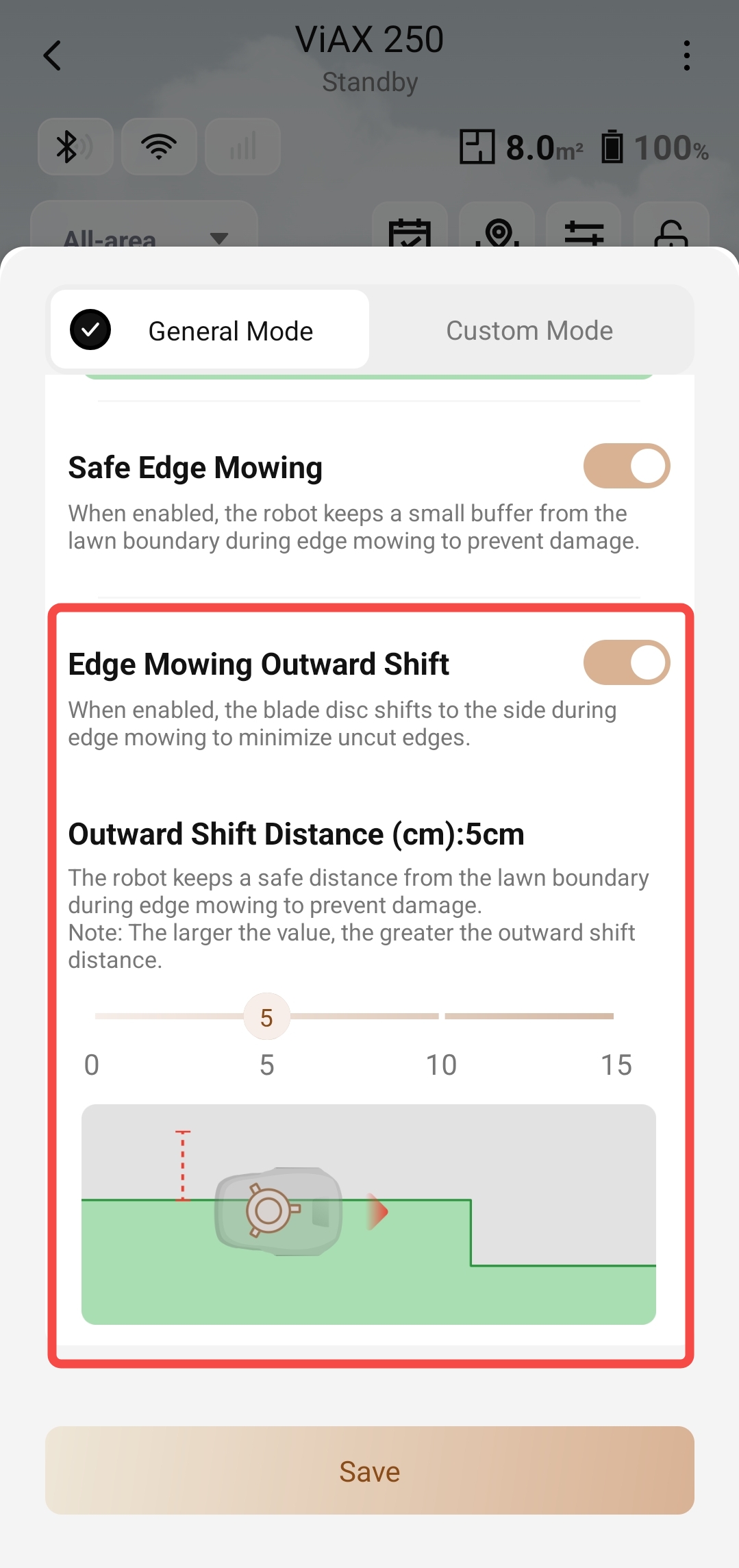

Hallo 🙂 du musst so „Kantenmähen“ in der App aktivieren: In die Karte gehen Auf Bearbeiten Rechts oben auf das 3. Symbol (Karte editieren) Dann Kantenmähen aktivieren
2026-3-26 20:00 DE Übersetzen
Hallo 🙂
In die Karte gehen
Auf Bearbeiten
Dort findest du anschließend die Option:
👉 „Kantenversatz nach außen“
Wert auswählen (0 / 5 / 10 / 15 cm)
und aktivieren 👍

Hi, das steht in der offiziellen FB VIAX Gruppe:
🌿Hallo zusammen!
Spannende Neuigkeiten bei ViAX! 🚀 Ein neues Firmware-Update (Version 0325) bringt eine sehr gewünschte Funktion: Edge Mowing Outward Shift ✨
Was ist neu?
Mit diesem Update könnt ihr jetzt einstellen, wie der Mäher die Kanten bearbeitet. Sobald aktiviert, fährt das Gerät beim Mähen entlang der Kante abhängig von der gewählten Distanz nach außen und sorgt so für eine bessere Abdeckung an den Grenzen 🌱
Einstellbare Optionen:
Ihr könnt jetzt zwischen vier verschiedenen Ausdehnungsstufen wählen, je nach Aufbau eures Gartens: 0 cm / 5 cm / 10 cm / 15 cm
Lasst uns wissen, wie es bei eurem Rasen funktioniert!
