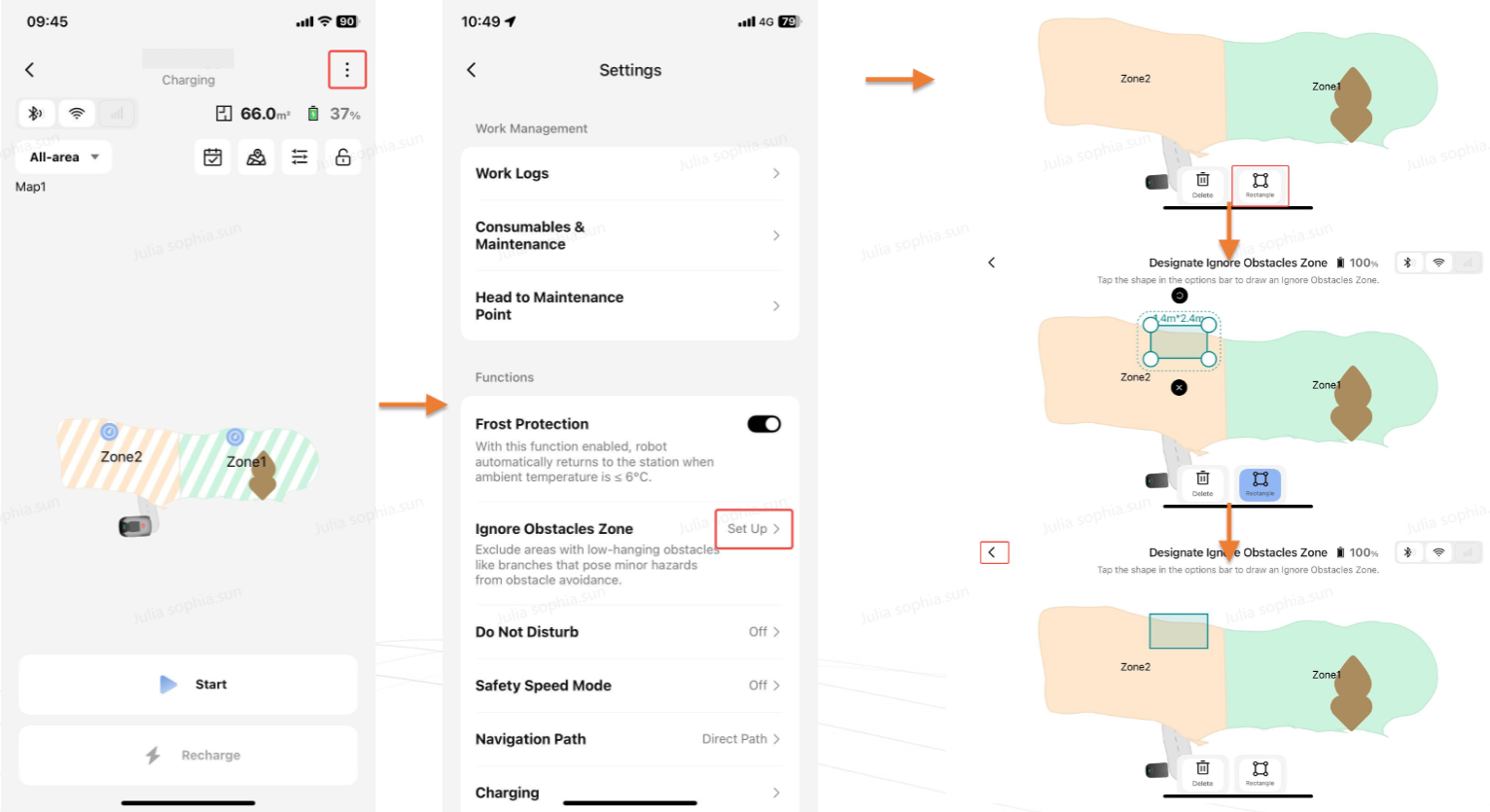

Guten Morgen, Sie können alternativ eine „Zone zur Hindernis‑Ignorierung“ festlegen. In diesem Bereich werden kleinere Objekte wie dünne Äste nicht als Blockade gewertet, sodass der Roboter problemlos hindurchfahren kann. Bitte folgen Sie dazu den Schritten in der beigefügten Abbildung. Vielen Dank für Ihre Unterstützung und Ihr Verständnis.

Nein, das geht nicht beim AWD, diese Optionen existieren nicht.

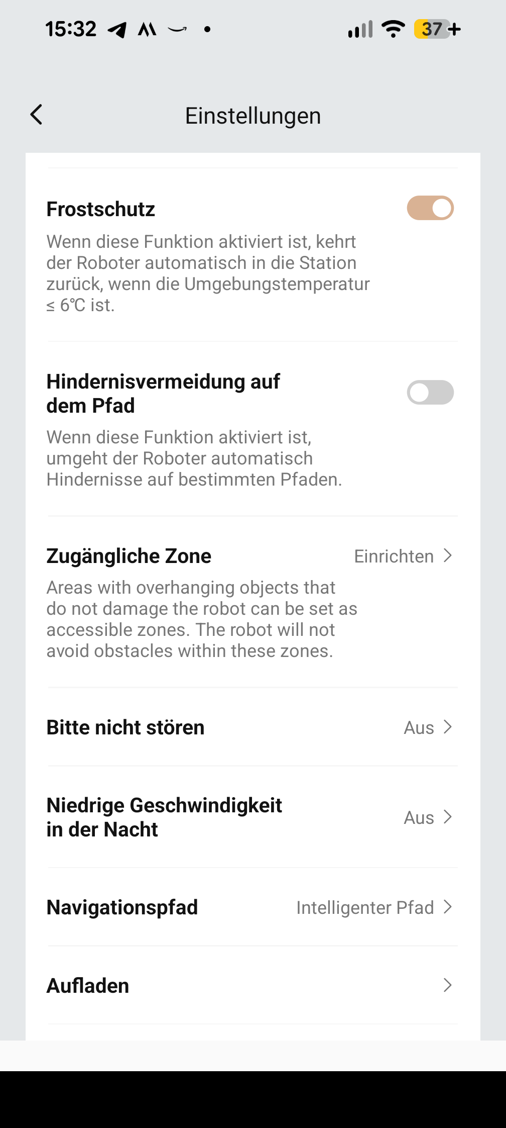

Das wäre ein cooles Feature, aber leider gibt es diesen Menüpunkt bei mir in der App nicht. Hab den neuen LiDAX Ultra 1000 AWD
2026-3-25 15:23:54 DE Übersetzen
Das hat Mova offenbar für die AWD App vergessen oder nicht freigeschaltet...

Interessant, ich habe zwar nur den Lidax 1000 ohne AWD, aber dafür ist der Menüpunkt bei mir vorhandenen.
2026-3-25 15:34:30 DE Übersetzen
Ja, beim AWD gibt's das halt nicht, der Support verweist trotzdem immer wieder darauf.

Bei mir gibt's diesen Menüpunkt nicht (MOVA LIDAX Ultra AWD 1000).

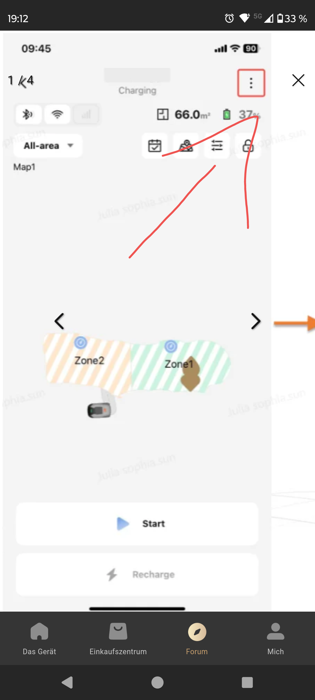

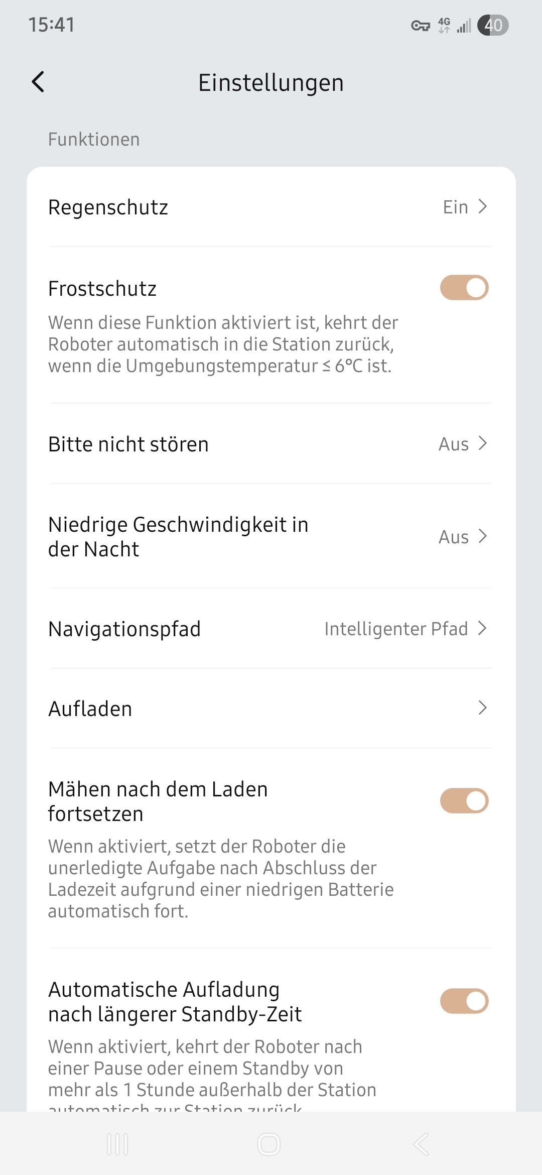

Jepp, auch ich sehne mich bei meinem „kleinen VIAX 250 nach diesem Menüpunkt. Z. Zt. Werden braune Stellen und einzelne Gehwegplatten als „scheinbar“ unüberwindbares Hindernis erkannt 😢. Hab die einzelnen Menüpunkte schon x-mal durchgesucht, aber in der aktuellen Fassung der App nichts gefunden !?
Hast du schon ganz oben rechts geschaut? 🙂
